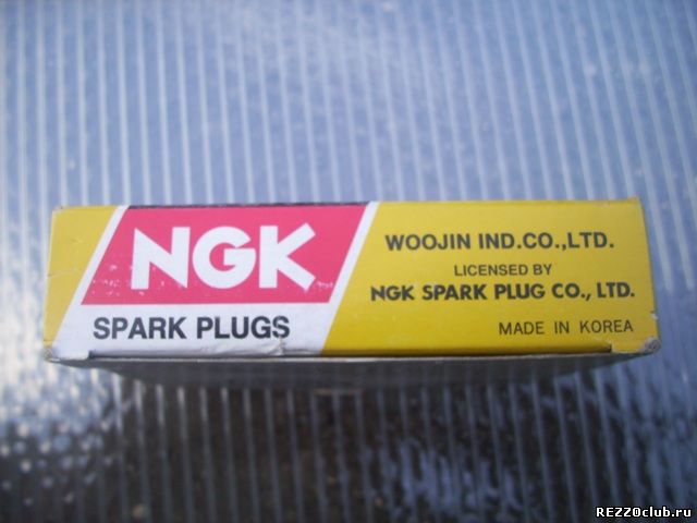

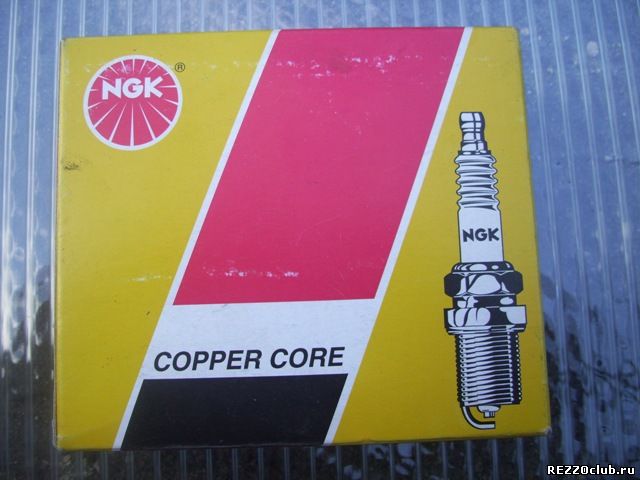

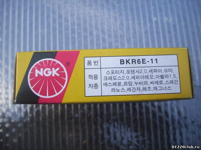

По совету бывалых форумчан взял NGK BKR6E-11
