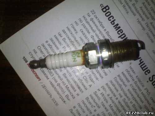

Угу, вчера решил заменить свечи, машинка под нагрузкой на 2 т.об дёргалась после прогрева (пробег 37400). Денсо небыло и сказали давно эту марку не завозят опчему то, хотя заказывают. Пошёл бреть NGK по каталогу BKR5E-11. Какого же было моё удивление когда выкрутил BKR6E-11 .... И ещё 3 и 4 свеча открутились совсем без усилий, как будто были плохо затянуты ..
Свечки уже конечно пдошли
Прикрепления: 2586107.jpg (17.3 Kb)

Quote (Alkus)
дилерский продавец запчастей говорит, что свечи и на нашу, и на лаччи BKR6E-11 ... типа цифра 6 означает движок 1,6 ...
у тестя на ниссане с движком 1,5 BKR5E стоят

Механик Дата: Понедельник, 19.10.2009, 23:44 | Сообщение № 9 (57232 в абсолютной нумерации)
Цифры в номерах на свечах не объём двигателя означают, а калильное число данной свечи.
vadgorev Дата: Вторник, 20.10.2009, 10:38 | Сообщение № 10 (57256 в абсолютной нумерации)
цифра 11 означает зазор, 5 или 6 калийное число.
вот еще ссылка http://img142.imageshack.us/img142/6643/ngksparkplugnumzg3.gif
