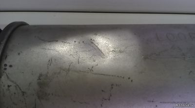

valkrajushkin Дата: Воскресенье, 17.06.2018, 16:28 | Сообщение № 305 (162422 в абсолютной нумерации)
Цитата Artem017 ()
Тоже обнаружил на банке пару мелких вмятин.
мне пришёл данный девайс в отличном состоянии .даже без царапин
letun087 Дата: Понедельник, 18.06.2018, 01:47 | Сообщение № 306 (162438 в абсолютной нумерации)
Цитата valkrajushkin ()
Отправлял все в отличном состоянии,без единой вмятинки.Видать не везут,а с Украины забрасывают точным броском в РФ,а в РФ разброс по городам sad
Artem017 Дата: Вторник, 19.06.2018, 12:51 | Сообщение № 307 (162469 в абсолютной нумерации)
Да ничего страшного. На наших дорогах нижним катализаторам и глушителям иногда и посильнее достаётся. И ничего - работают!
