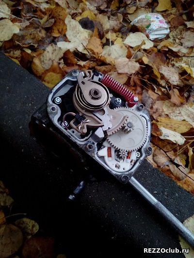

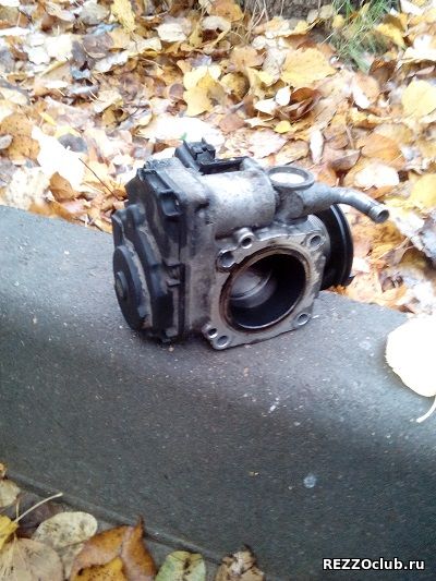

Крышку бака открыл,ничего не стрельнуло. Заменил датчик абс.давления впускного коллектора. Проблема осталась. Мужики,какие-нибудь мысли еще есть?
Дроссель у меня вот такой-может с ним что?

dong7 Дата: Воскресенье, 09.10.2016, 20:44 | Сообщение № 273 (151535 в абсолютной нумерации)
Сообщений: 17
На форуме с 13.06.2014
Пользователь № 13649
Прикрепления: 3914233.jpg (60.2 Kb) · 9954153.jpg (54.9 Kb)
valkrajushkin Дата: Воскресенье, 09.10.2016, 21:02 | Сообщение № 274 (151536 в абсолютной нумерации)
дружище .наверное проще к максиму обратиться .чем разбирать машину на составляющие .тем более .судя по регистрации .ты живёшь в москве
