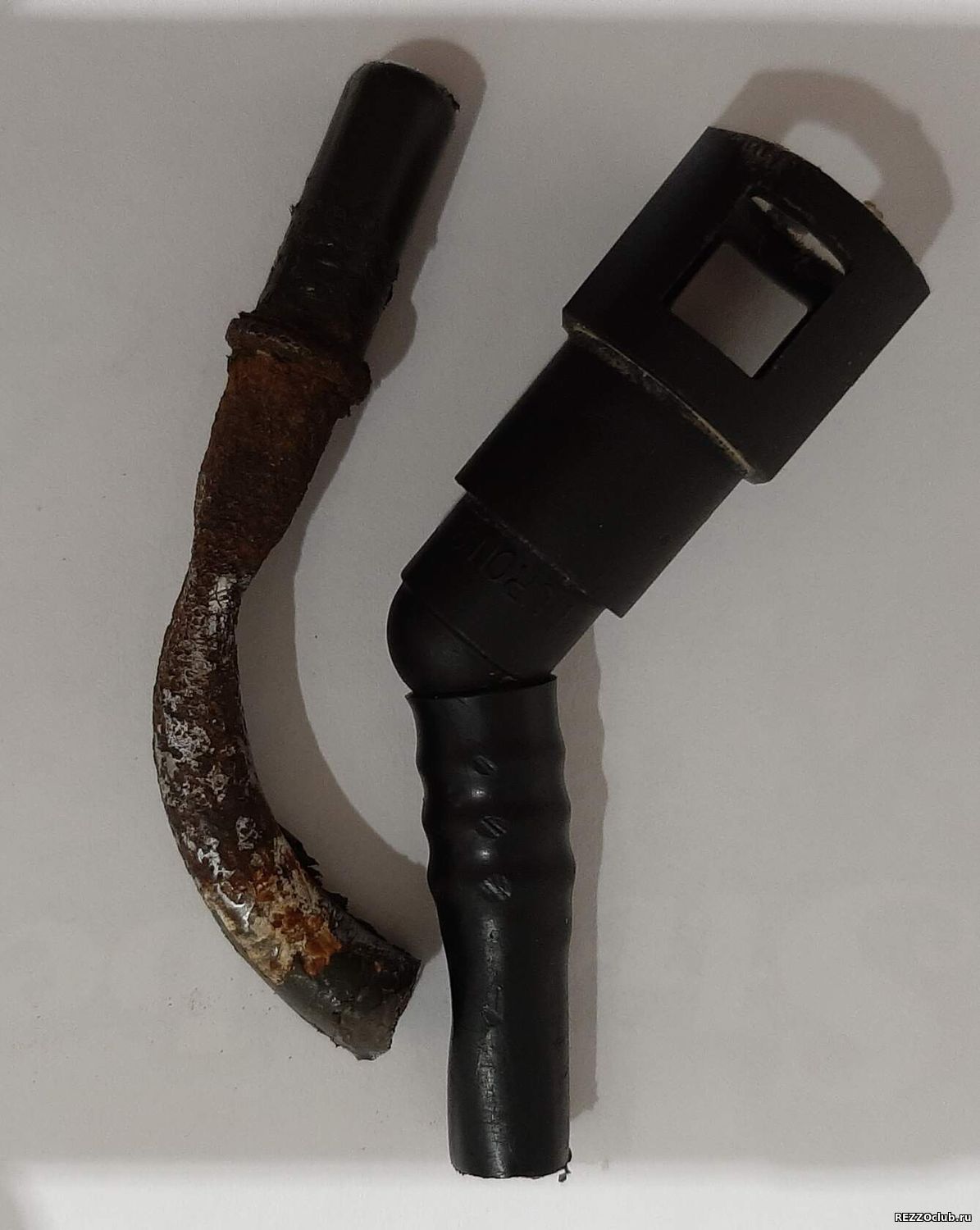

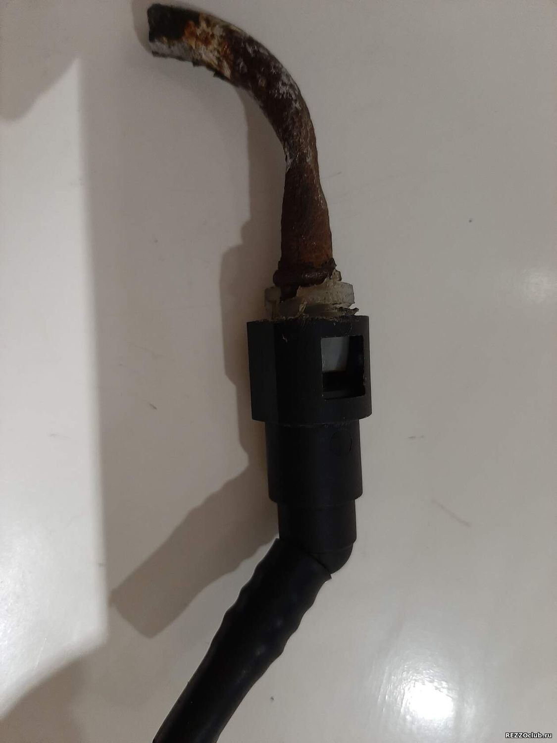

парни всех с прошедшим . и наступившим .похожий темы не нашёл .мож я первый ?? .что то за последние два дня стал замечать бенз . расход увеличился .еду со смоленска .настроение отличное весь на позитиве ..третья внучка сегодня родилась !!!...остановился на АЗС .заглянул под машину а в районе фильтра бензин чуть ли не струёй ...полез разбираться .вообщем сгнила металлическая трубка на изгибе .именно на изгибе .дальше разрезав пластиковую рубашку .всё нормально в заводской краске .да и где фитинг защёлка тоже всё хорошо .найдя кусочек шланга соединил .предварительно отпилив косок изгиба .временно доехать .теперь думаю .. как их лучше поженить.. металлическую трубку с пластиковой . мож кто сталкивался ?

valkrajushkin, так ты у нас дед многовуковый!!! Поздравляю. а поженить проще всего бензопроводным шлангом на хомутах. я бы так поступил.

да сергей уже 3 внучки . большое спасибо за поздравления . а на счёт шланга. так  я так и доехал до дома .похоже придётся ездить так . менять всю магистраль что то не очень хочется

Либо менять трубку, либо на отремонтированной кататься. Давление у нас не высокое , так что можно и на отремонтированном варианте успешно кататься.

а вырезать и споять участок сгнивший так можно? Сам не делал, просто интересуюсь такой вариант возможен вообще?

если только теоретически ..практически надо к оставшейся трубки припаивать такого же диаметра новый кусок трубки с таким же венчиком .для этого надо снять старую трубку .но если трубка будет снята . то проще поставить новую

valkrajushkin, добрый день! В 2013 году меняли топливный фильтр и вырвали уплотнители из трубки от бака до насоса. Временно срезали защёлку и феном нагрели трубку и насадили прямо на фильтр. Сутки проездил в постоянном палеве с огнетушителем под рукой. Сама трубка тогда стоила около 2 т.р. и доставка 2 месяца. Купил резиновые трубки для ВАЗа с резбовыми соединителями, попытался с ними замутить. В итоге купил бензостойкую резиновую трубку, взял один уголок от ВАЗ, другой аккуратно вытащил из старой трубки около бака и скрепил всё металлическими хомутами. Уголок около бака больше по размеру и на тот момент стоил 1200 р. в отделе мелочевки. С резиновой трубкой проездил 7 лет и с ней машину продал. В 2019 году купил в Эксисте новую трубку за 1000 р., хотел поменять, но не стал. Резиновая в нормальном состоянии и нужно бак откручивать, чтобы всё поменять. В итоге положил в багажник и отдал с машиной.
