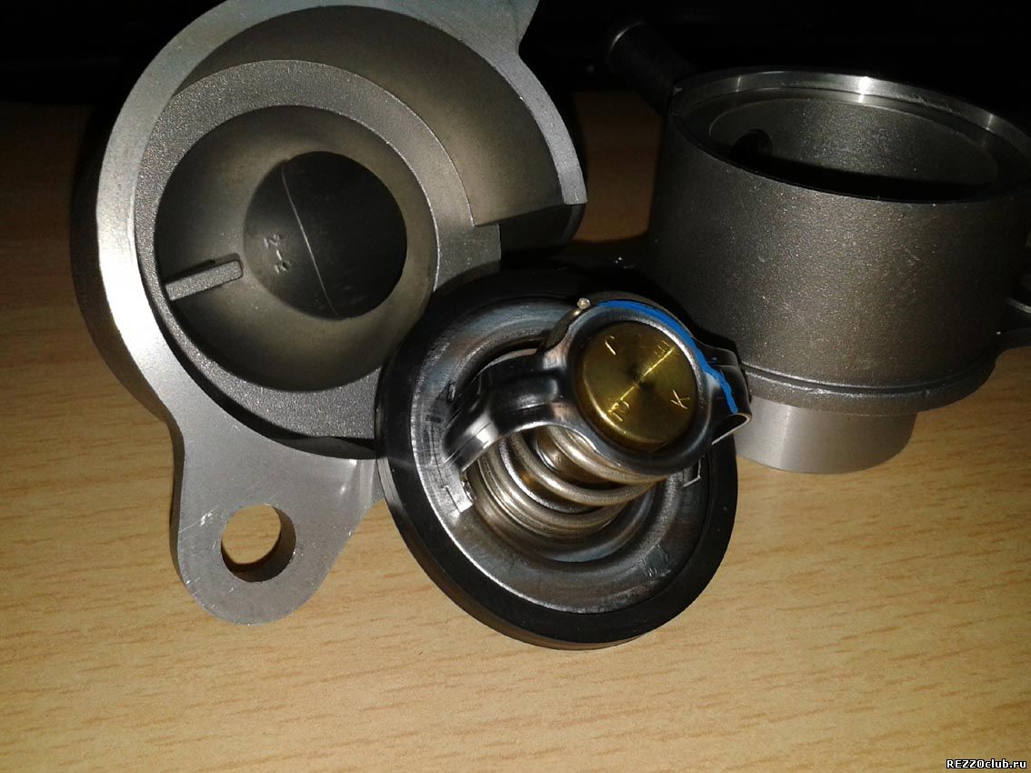

Выписал таки себе алюминиевый термос, сегодня забрал. Люди! ткните носом где посмотреть на какую температуру он рассчитан. Вроде весь провертел никак не соображу, на сколько же он градусов.

iurik168 Дата: Четверг, 23.07.2015, 22:26 | Сообщение № 812 (140382 в абсолютной нумерации)
Если как у вас на картинке, то с другой стороны самого элемента должны цифры стоять, но бывает, что элемент ни как не маркируется.

leppa Дата: Четверг, 23.07.2015, 22:37 | Сообщение № 814 (140384 в абсолютной нумерации)
iurik168, Спасибо! Хорошо дома есть бинокуляр. С его помощью удалось разглядеть:
Цитата Корвинус ()
термос на 87.
А у нас родной на сколько? Стоит ли брать более высокотемпературный?
iurik168 Дата: Четверг, 23.07.2015, 22:47 | Сообщение № 815 (140386 в абсолютной нумерации)
.А у нас родной на сколько? Стоит ли брать более высокотемпературный?
Родной и есть на 87. Более температурный нужен, если холодно зимой очень, тогда стоит.
