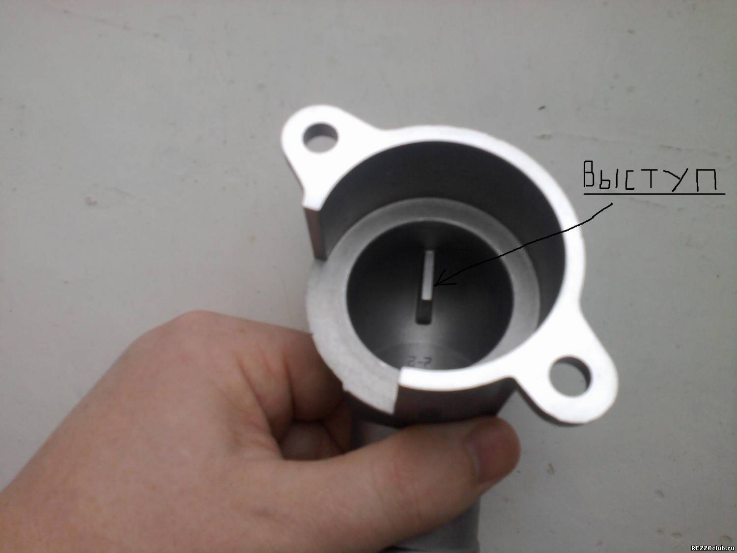

Там его еще правильно поставить нужно а то бкдет только с легка при открыватся.

Artem - Там его еще правильно поставить нужно а то будет только с легка при открываться.
Да есть такое! Выступ http://www.rezzoclub.ru/_fr/16/8269268.jpg не даст открыться

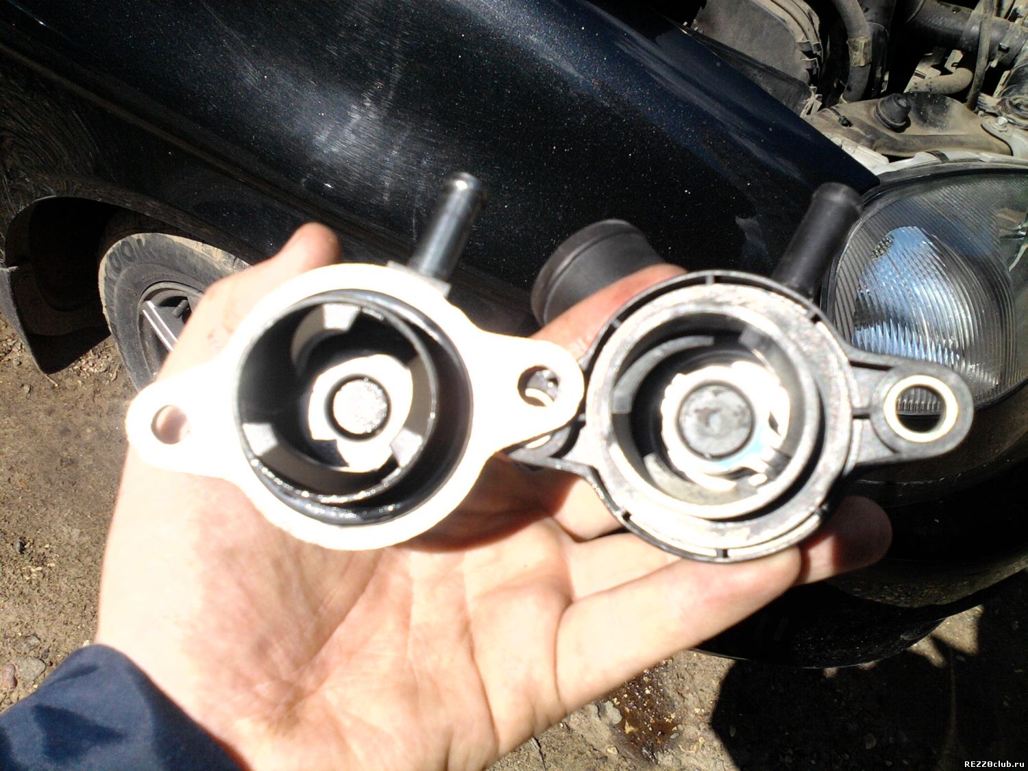

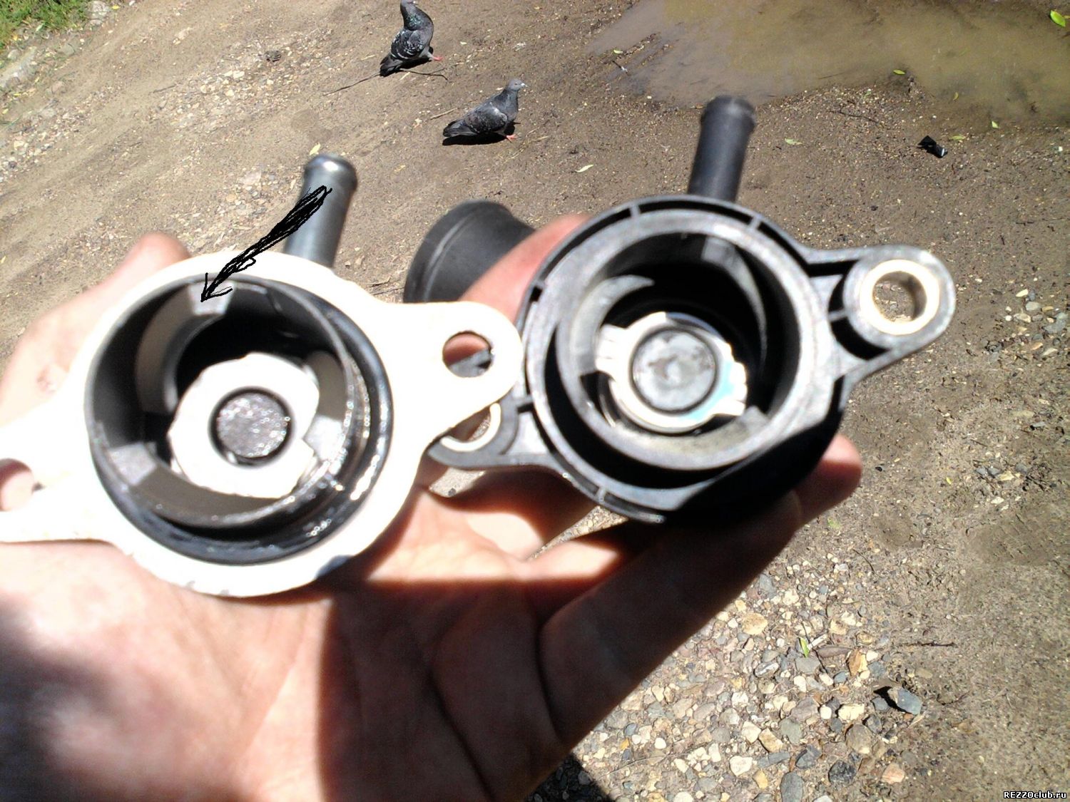

Результат появился когда я поставил заводской термос. Может у меня помпа работает плохо?
Вот фотки корпусов, правда с телефона и в плохом качестве. С права родной, но фото плохо передает разницу.
Прикрепления: 9679686.jpg (195.3 Kb) · 9432520.jpg (239.6 Kb)
