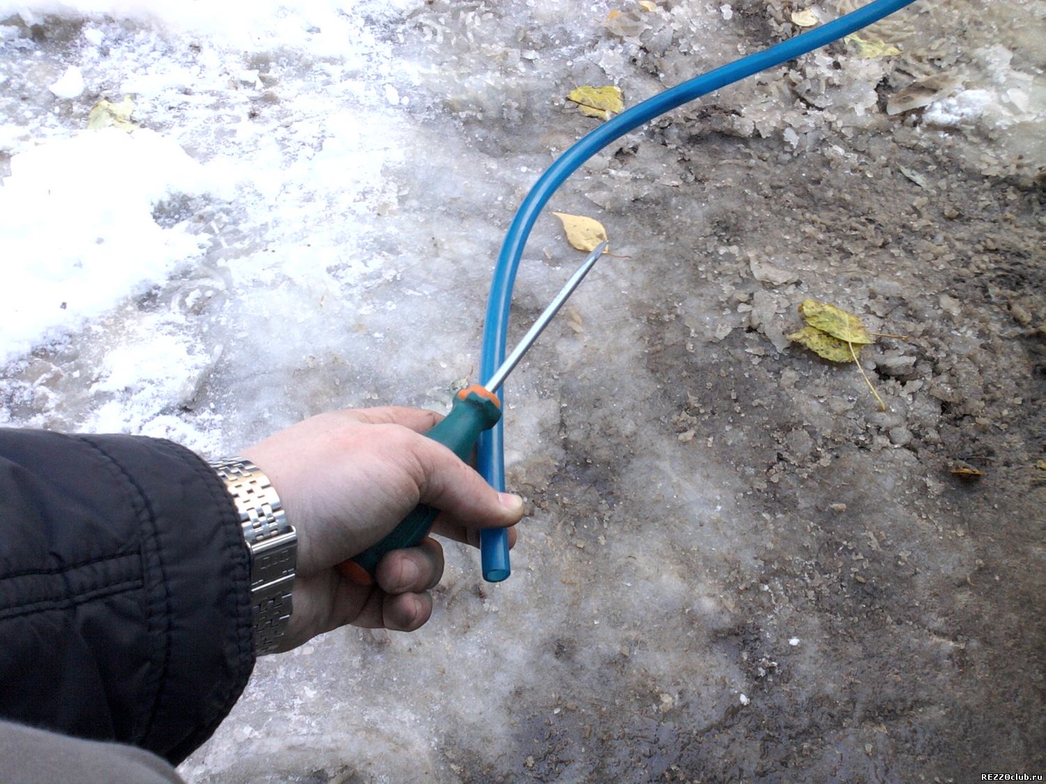

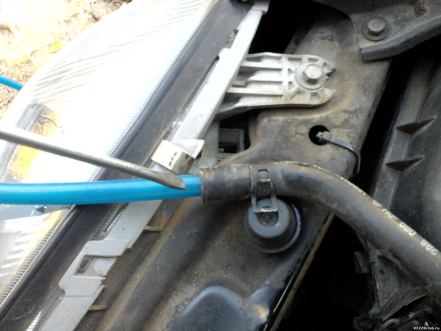

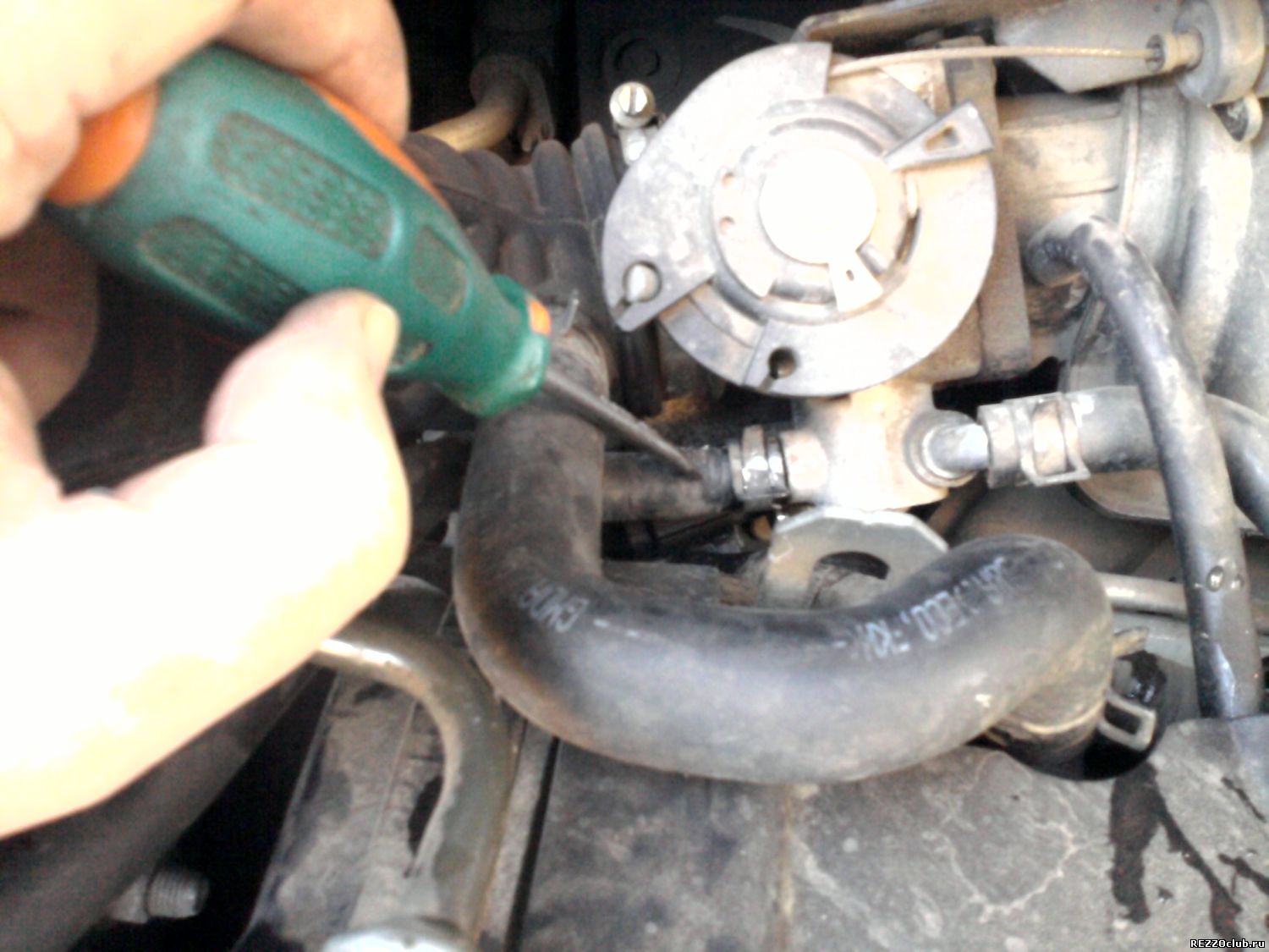

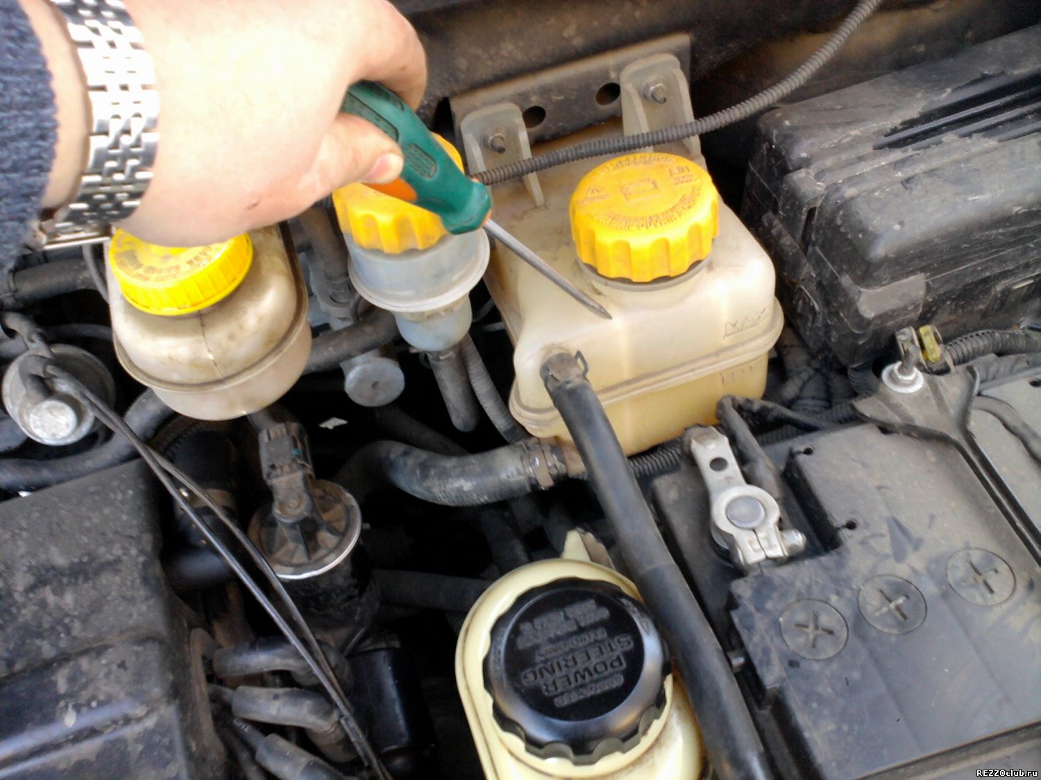

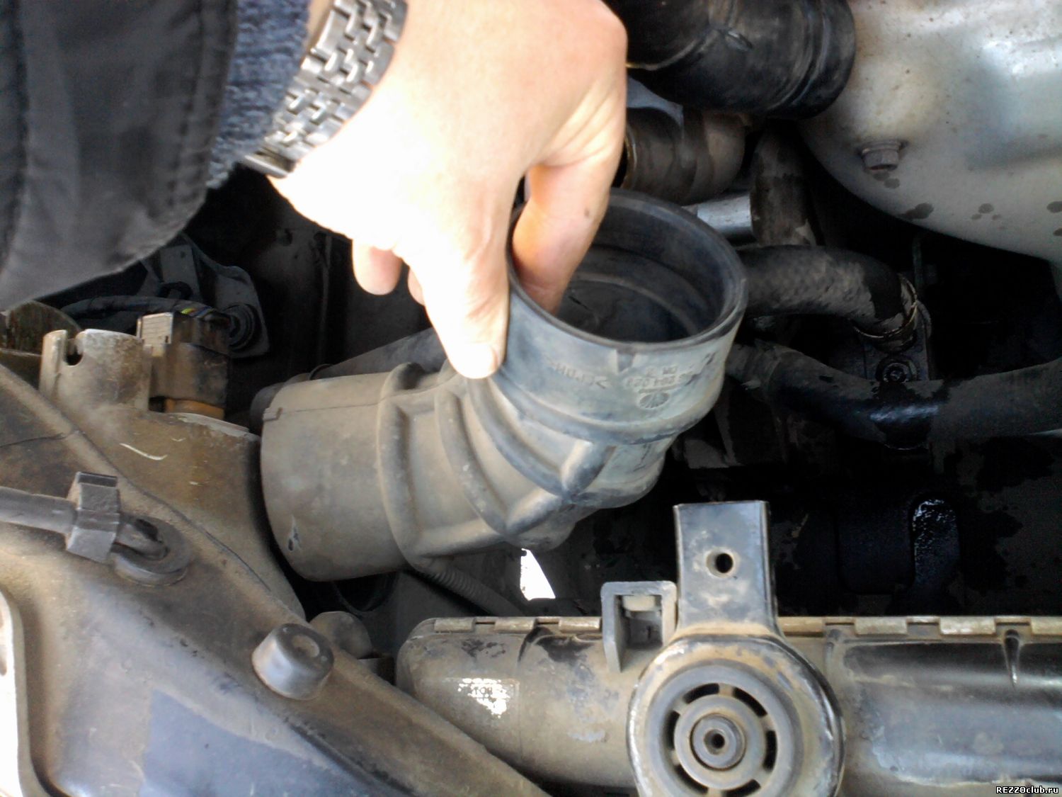

Вчера менял термостат 87 гр. на 92 VERNET. Чтобы минимизировать потери антифриза применил следующую технологию.
1) Выкачал из бочка расширения антифриз =1л см. фото №  8172909
2) снял воздухозаборник и патрубок (ключ на 10) см. фото № 6973103
3) отсоединил малый шланг на соске дроссельной заслонки 8833366 и подсоединил к нему шланг диаметром 11 мм 6332320., не менее 1 метра иначе все не высосете  8394085( всунул прямо в нутрь, ни чем не обжимая) и слил жидкость в емкость не менее 2 литров.
4) Когда слилась жидкость - заменил термостат, при этом слилось жидкости не более 50 гр.
