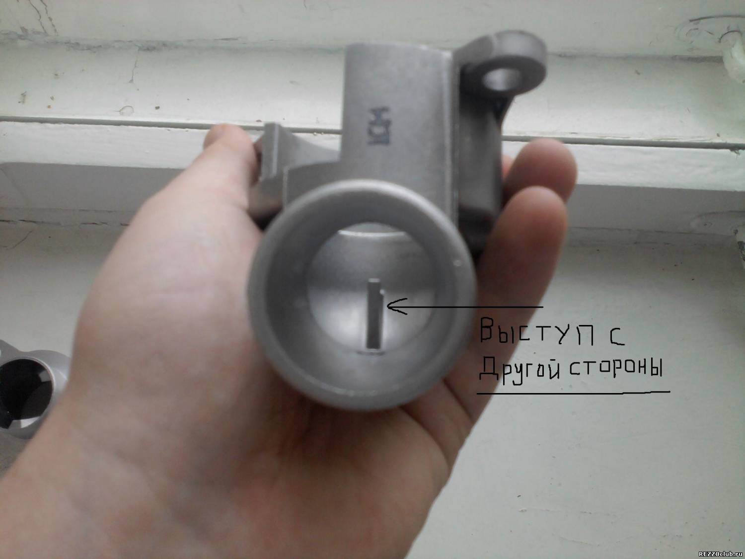

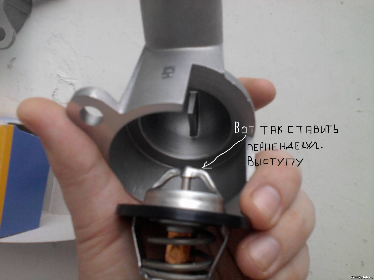

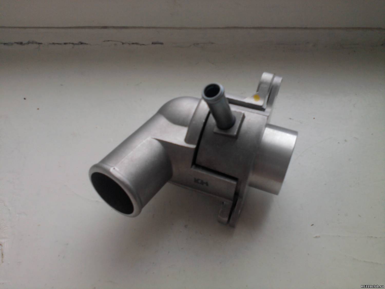

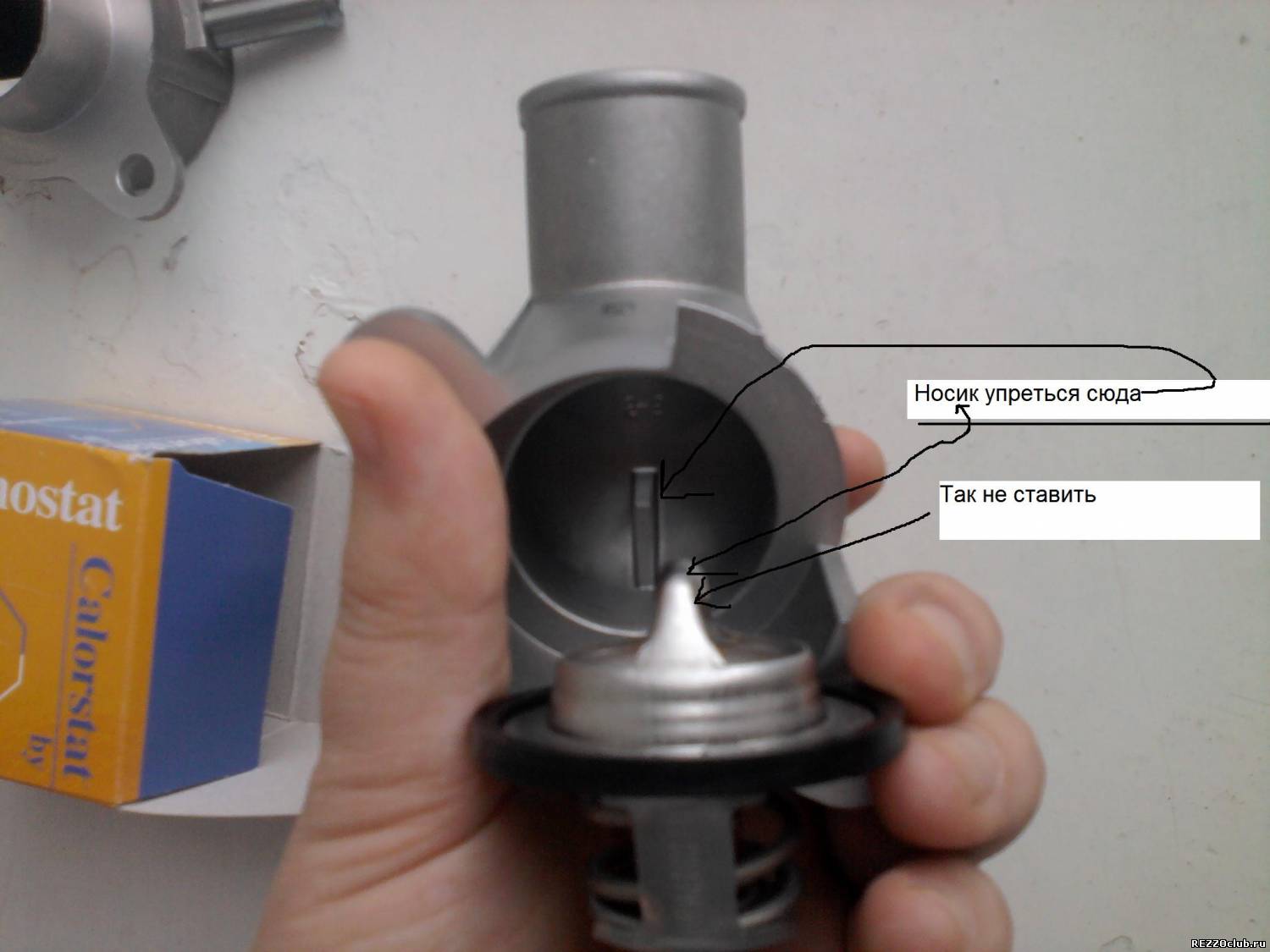

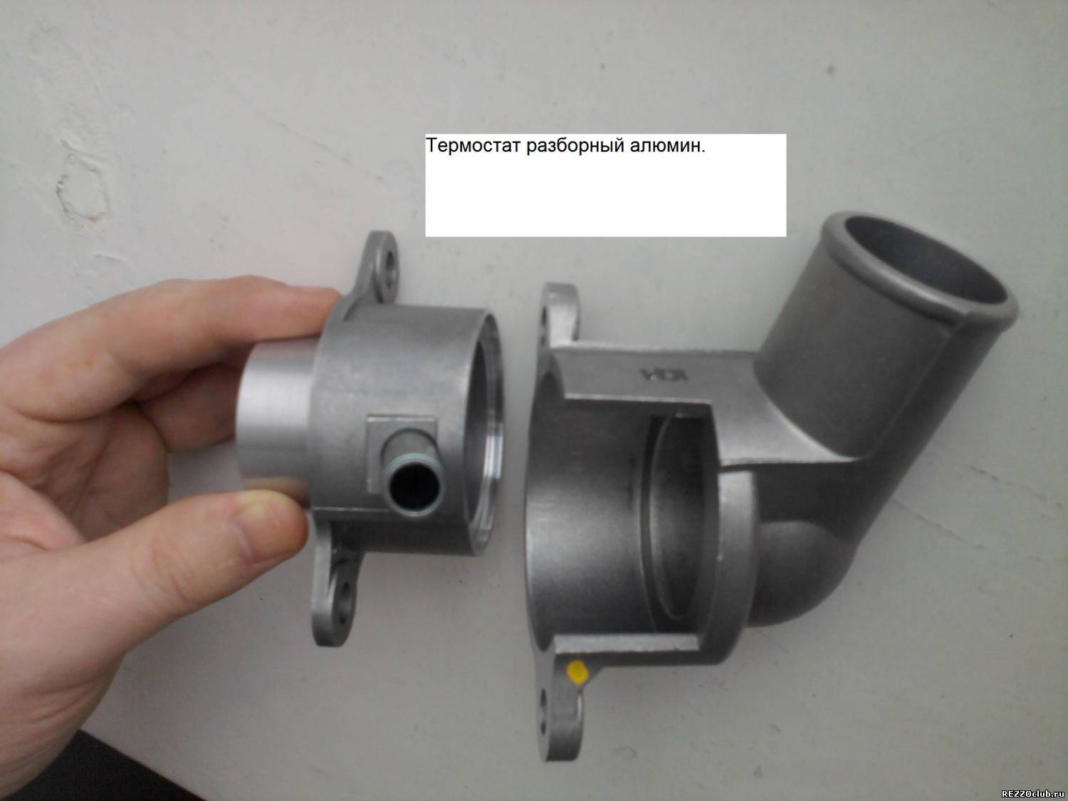

Менял термос на VERNET 92 гр = 300 руб (код TH4898.92J) +корпус термостата алюмин. 800 руб.(код 96835286), за одно менял антифриз (ACdelco Dex-cool концентрат оранжевый код 10-101 = 814 руб. в экзисте аналог оригиналу принадлежит GM). После замены стрелка тем. не прыгает. Обратил внимание, что термоэлемент VERNET в алюм. корпус нужно ставить в определенном положении иначе термоэлемент VERNET упрется в выступ в корпусе и не даст прижать корпус как следует, к сажелению фотки корпуса термостата с выступом потерял. Так же обратил внимание что новый оригинальный термоэлемент (не VERNET)  и старый заводской с конвеера, который снял с машины, в полностью закрытом состоянии всегда пропускают часть антифриза.

Нашел фотки термоса

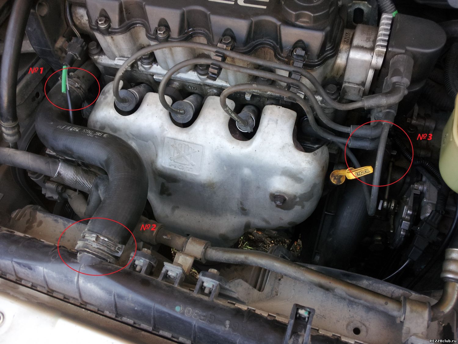

Здравствуйте,
Обращаюсь ко всем еще с просьбой помочь решить проблему, при езде на трассе особенно в прохладную температуру падает как будто двигатель не прогрет вообще. Если по городу ездить то стрелка находится в середине может чуть ниже но иногда за секунды три четыре может подняться до красной зоны иногда начинает опускаться к середине быстро в течение пяти-шести секунд, иногда держится больше около минуты потом потихоньку ползет к середине. Вентилятор включается, проверял. Датчик температуры менял (думал может датчик или проводка) всё равно иногда это не понятное явление возникает вновь. Хотел поменять термостат но не пойму где он находится. Я проверял в тех местах где указал красными кружками но ничего не нашел.!??!!!! Может не там ищу или термостат кто то забыл поставить ??
Заранее спасибо !
