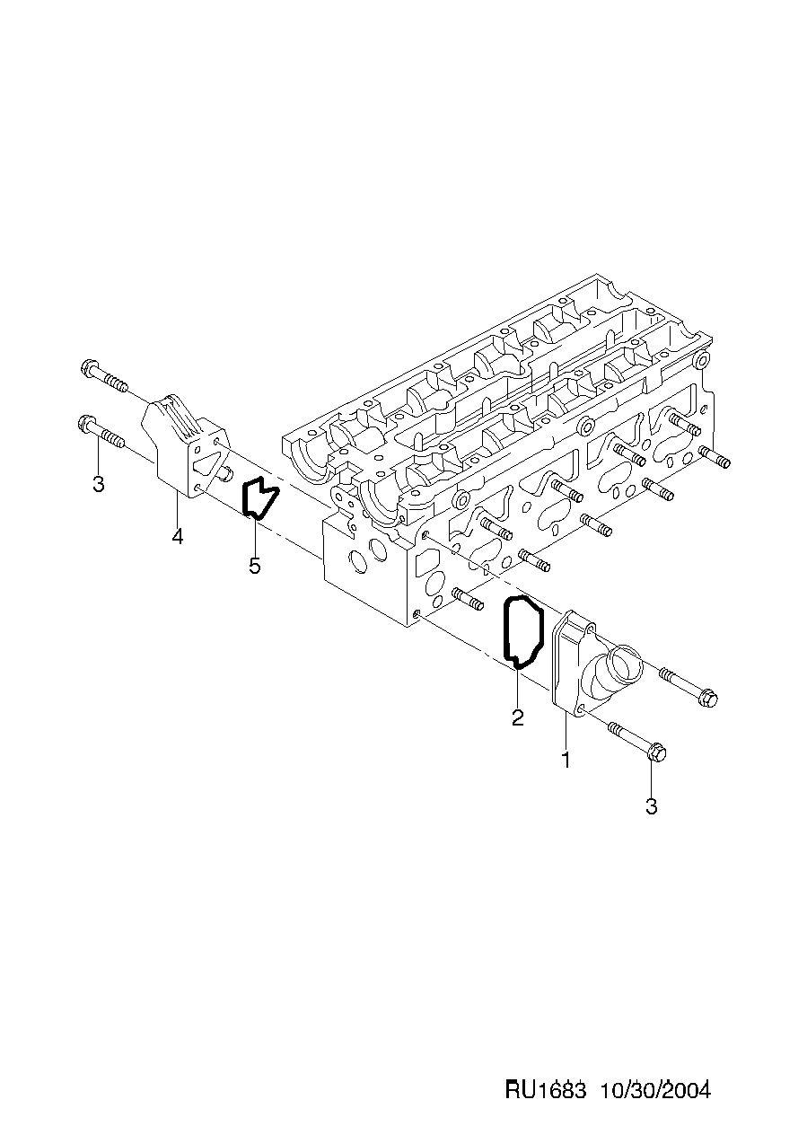

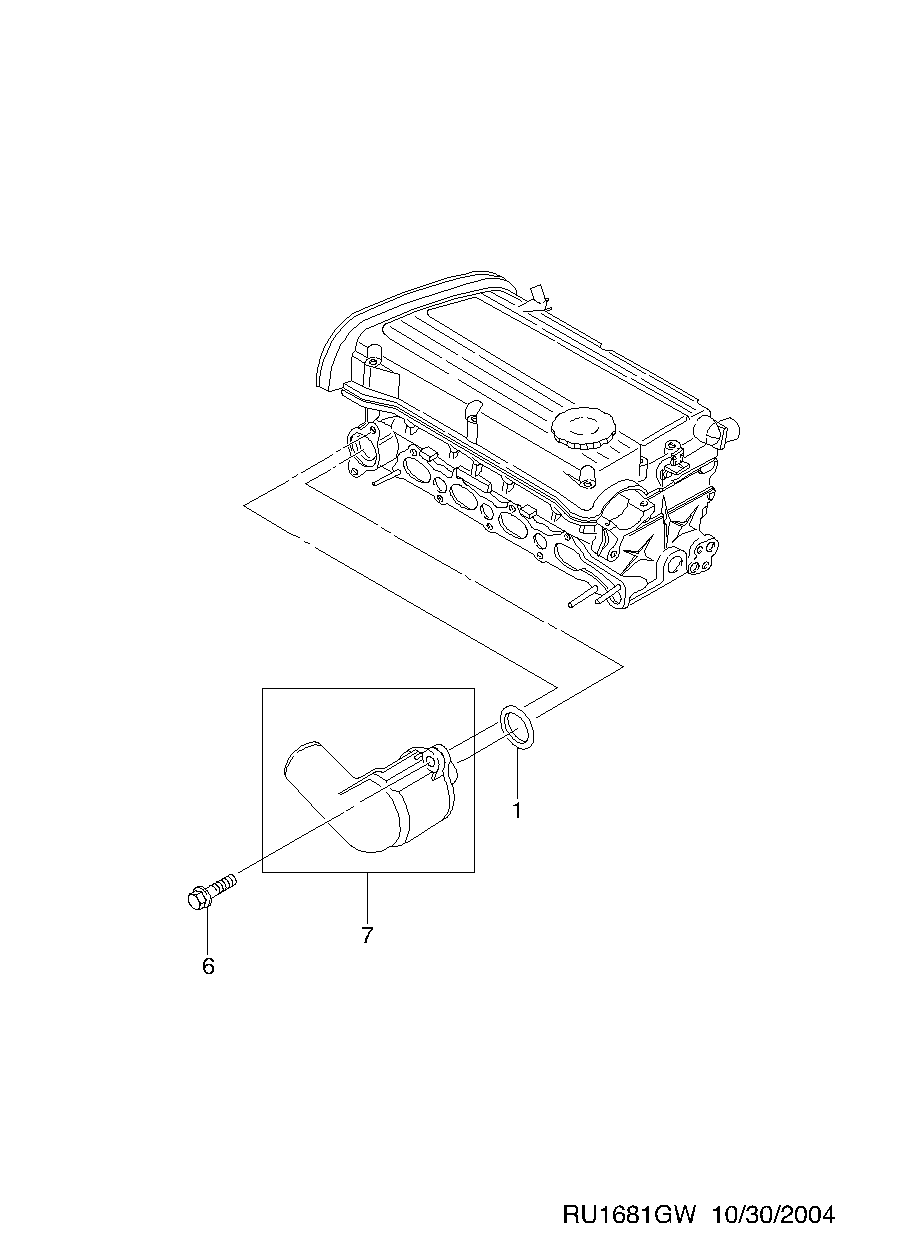

Так как корпус термостата у меня металический, я заказал только термоэлемент. Сегодня пришел в гараж и стал менять. Слит жидкость, отвернул болты, снял корпус термостата, вынул термоэлемент из корпуса, вынул новый из упаковки и опа засада. Вернет в родной корпус не подходит по конструкции, пришлось вновь ставить все старое.
Придется прикупать и корпус. sad :( sad
Сообщение отредактировал net10 - Суббота, 23.10.2010, 17:41
net10 Дата: Суббота, 23.10.2010, 18:08 | Сообщение № 374 (80994 в абсолютной нумерации)
На форуме с 06.12.2008
Пользователь № 1364
Хочешь сделать хорошо сделай сам. Читая ветку не думал, что термостаты на машинках разные. А элемент прикуплен и остался не востребован.
