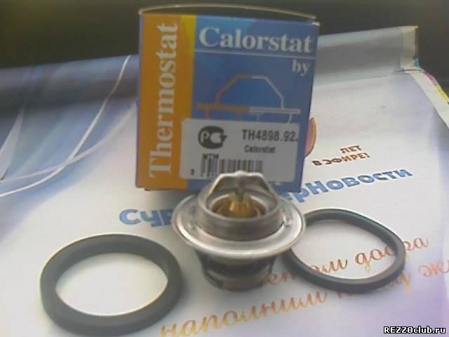

алексей728 Дата: Среда, 13.10.2010, 11:31 | Сообщение № 333 (80177 в абсолютной нумерации)
Vademza Только что получил термостат варнет с ТН . Две прокладки и термик. Заказывал не себе, а дядьке на Нексию 2. У меня Варнет без ТН стоит и если сравнить то между ними не какой разницы. Бери любой.
Сообщение отредактировал алексей728 - Среда, 13.10.2010, 15:10
алексей728 Дата: Среда, 13.10.2010, 15:18 | Сообщение № 334 (80206 в абсолютной нумерации)
ВОТ
Прикрепления: 1013925.jpg (24.4 Kb)
