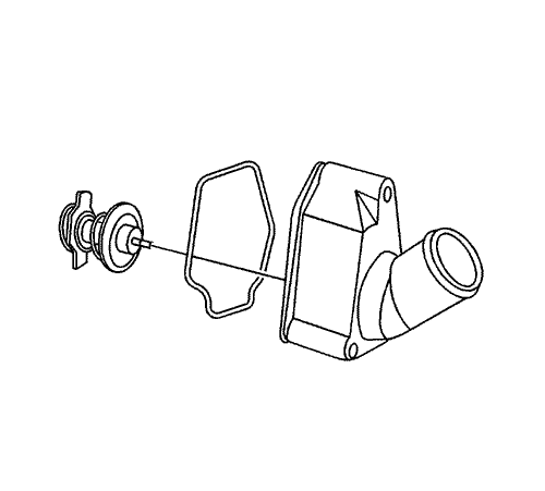

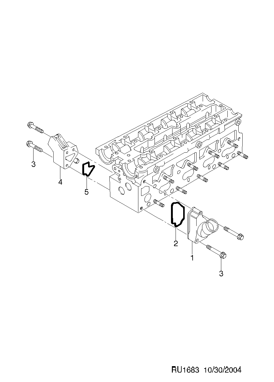

net10 Дата: Понедельник, 25.10.2010, 19:16 | Сообщение № 388 (81118 в абсолютной нумерации)
На форуме с 06.12.2008
Пользователь № 1364
Механик, Вопрос к тебе, так как ты профессионал по ремонту разных машин. Обсуждаемый термостат к моей машине не подошел, т.к. у меня железный корпус, а там термоэлемент другой конструкции. После поисков, в эхисте надыбал такой термостат на 92 С, от Опеля. Корпус по фото такой- же, элемент насколько видно похожий, с ушами и вставляется в прорези. Только в корпусе тонкая трубка, которой у меня нет. Подскажи, что за трубка?
Двигатель 2.0, 2003 год, 121 л.с.
Прикрепления: 1670738.png (6.1 Kb) · 0797601.gif (16.0 Kb) · 2460373.jpeg (3.5 Kb)
