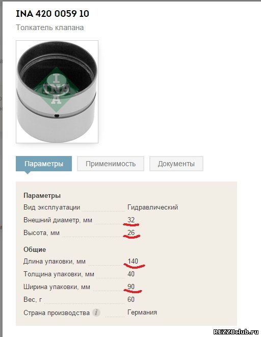

Ivan_ko Дата: Пятница, 03.07.2015, 22:27 | Сообщение № 66 (140128 в абсолютной нумерации)
Сообщений: 426
На форуме с 10.05.2014
Пользователь № 12911
Максим гидоики поштучно продаются или комплектами? Просто в магазах сравнивая габариты упаковки и габариты гидрика, напрашивается комплект.
Прикрепления: 9330483.jpg (55.9 Kb)
