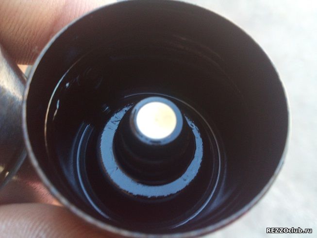

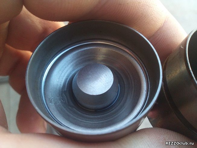

 В общем, прогорела  у Рецика отца перемычка прокладки между первым и вторым цилиндром. Решили поменять помимо прокладки и гидрики. Заказал оригинал, точнее уже замену по партномеру General Motors 96376400. По внешним размерам и расположением маслоканавки один в один, а вот внутри разные.
Вот родной гидрик:
А вот новый:

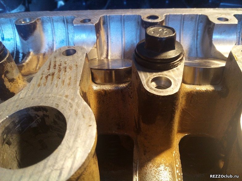

Такое ощущение, что эта деталь точёная, опорный пятак не крутится, на надавливание ( приличным упором) масло из отверстия не выходит, не пульсирует. При установке в клапанные колодцы выше родного гидрика где-то на 3-4 мм:
Пришлось пока что поставить старые, поменяю при следующей замене ГРМ.
Вопрос такой: эта модификация на наш мотор не подходит, или я перебдел? Может кто сталкивался.
Прикрепления: 1352859.jpg (35.5 Kb) · 4301576.jpg (51.6 Kb) · 8933729.jpg (86.7 Kb)
Механик Дата: Понедельник, 28.05.2018, 00:51 | Сообщение № 98 (162061 в абсолютной нумерации)
Новые гидрики на фото, по качеству хуже чем Иновские, при этом данные компенсаторы очень часто не сбрасывают давление, и это часто провоцирует пропуски воспламенения в цилиндрах и подгорание тарелки клапанов и сёдел.
letun087 Дата: Понедельник, 28.05.2018, 01:46 | Сообщение № 99 (162062 в абсолютной нумерации)
Больше похожы на шайбы регулировочные
Keris Дата: Понедельник, 28.05.2018, 02:54 | Сообщение № 100 (162063 в абсолютной нумерации)
Сообщений: 641
Спасибо.
Когда рассматриваешь их в руках, именно эта мысль не отпускает.
Пришли эти гидрики в синих коробочках, с которых капало масло, при том, что гидрики уложены в двойные запаянные пакеты. Масло было и внутри и с наружи.
Короче, в топку их- пойду возвращать.
