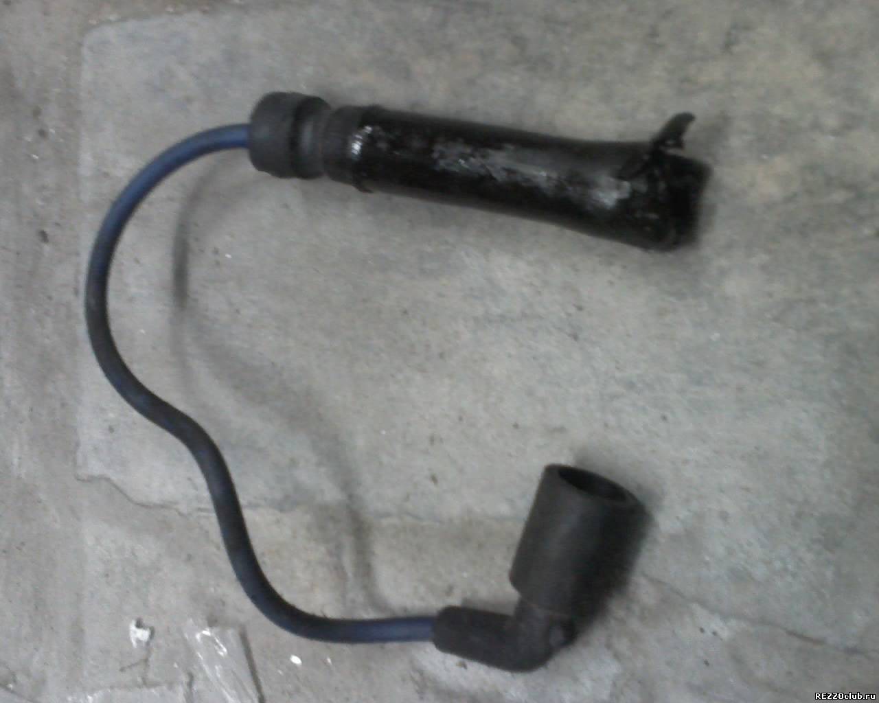

ВВ- провода (их наконечники будут замаслены)

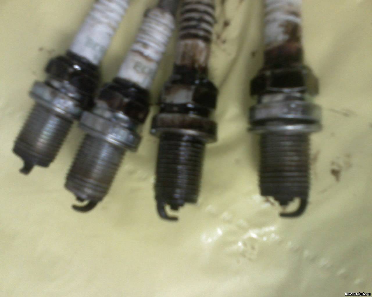

На пробеге 110.000 у меня было так:

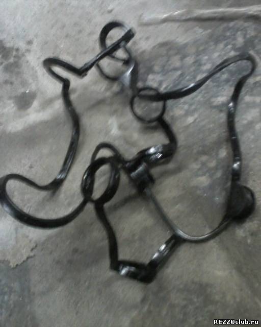

Сама прокладка выглядела так:
Прикрепления: 6712390.jpg (207.0 Kb) · 0024464.jpg (91.7 Kb) · 0610347.jpg (180.0 Kb) · 9896546.jpg (240.3 Kb)

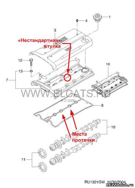

Вскрытие:
Вскрытие показало следующее (фото сделать было нечем, поэтому прилагаю схему):
Место протечки масла - передняя (т.е. ближне к радиатору) часть уплотнительных колец 2-го и 3-го цилиндра. На снятой клапанной крышке с установленной в нее прокладкой это видно очень отчетливо. На схеме показаны места протечек. "Ширина" течи - примерно 1,5 см каждого кольца.
Очень немало, с моей точки зрения. В итоге это привело к тому, что свечи были больше чем наполовину залиты маслом и его откачивали (в прямом смысле) шприцом.
Ситуация:
Клапанная крышка крепится к головке двигателя примерно 15 болтами, два из которых расположены внутри по центру.
В головке дивгателя в этих местах отверстия под болты имеют фаску, т.е. эдакий воронкообразный вход. Так вот, та втулка, которая на схеме обведена красным кружком, явно отличается от всех остальных. С верхней стороны крышки она ничем от других не отличается, а вот изнутри она, в отличие, от других просто не развальцована. Поэтому "тактильно" она на 1-1,5 мм. выше всех остальных относительно условного "горизонта" крышки.
На всякий случай акцентирую - не обе центральных втулки таковы. Именно эта единственная передняя (относительно радиатора).
Гипотеза:
Спроектировано это вероятно когда-то было для облегчения центрирования клапанной крышки при установке. Возможно когда-то на более ранних моделях этого двигателя болтов для крепления было меньше и она была необходима. В нашем же случае это приводит к тому, что прижим прокладки в этом месте к головке меньше, чем во всех остальных местах, что и приводит к описанной ситуации.
Возможные варианты решения:
1. Замена прокладки по ситуации (ИМХО ~каждые 35-40 тыс) - банально.
2. Намазываение мест протечек герметиком при замене прокладки по самые нехочу - не факт что поможет + будут проблемы при следующей замене.
3. Доработка крышки путем аккуратного "съема" 1-1,5 мм высоты "нестандартной" втулки - делать нужно аккуратно, есть риск повредить "горизонт".
Какие еще идеи?
