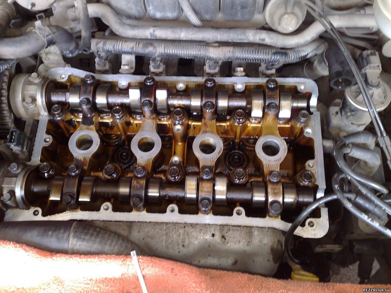

Сегодня был на сервисе, в связи с проблемами повторителя стоп-сигнала. Решил поменять свечи. Глянули, мама не горюй, все четыре колодца в масле. Поменяли прокладку от Нексии т.к. оригинал по-быстрому не достать. Буду следить за состоянием.
Т.к. машина у меня только год, то был неприятно удивлен наличием нагара под клапанной крышкой. Видимо, предыдущий владелец лил некачественное масло. На фото уже после некоторой очистки.

Andy Дата: Вторник, 09.08.2011, 19:41 | Сообщение № 51 (95562 в абсолютной нумерации)
Quote (Mazzi)
да уж. на днях менял прокладку - машина на газу, масло Шелл синтетика все 3 года владения - все девственно чисто. Масла во всех колодцах свечных по самые гланды. Колечки не поменял, металлические втулки в крышке на разной высоте, одна из них в пластике ерзает при нажатии пальцем. sad Видимо скоро опять потечет...
