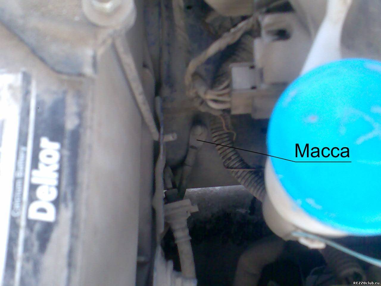

Quote (Petr)
Скачки стрелки , в моем Реззо происходили по причине плохого контакта на корпус минусового провода от приборов ( разбирался по электрической схеме). Находится справа и ближе к радиатору . После чистки контакта и затяжке болта ( был недокручен при сборке ) все исчезло.
Проверьте , может это рецедив сборки в Калининграде
Подскажите где этот контакт .Сам не нашёл.

Quote (Petr)
У меня стрелка температуры гуляет от четверти до половины шкалы(летом в пробках поднималась и выше).Началось это прошедшим летом,до этого стояла на месте(не доходя два деления до середины)Вчера разбирался тпо схеме.Масса панели приборов находится под панелью слева над предохранителями.Подтянул.Стрелка всё равно гуляет.О каком соединении с массой "справа ближе к радиатору" всё таки говорится?За фильтром справа есть контакт с массой,но по схеме я понял это передняя часть.Подскажите кто знает.Причём по БК температура стоит с разницей 5 градусов(от 77 до 82 градусов)На улице было около 20.

Alex86 Дата: Воскресенье, 13.12.2009, 15:45 | Сообщение № 114 (62322 в абсолютной нумерации)
Сообщений: 31
Российская Федерация -  ХМАО-Югра
На форуме с 02.11.2007
Пользователь № 243
rafiskhaliullin, посмотри, я затягивал вот эту гайку.
Мне помогло, стрелка перестала бегать. А раньше "гуляла" по всему диапазону шкалы. cry
Фото прикрепил, может не очень по качеству, извиняюсь.
