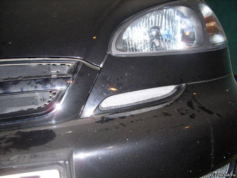

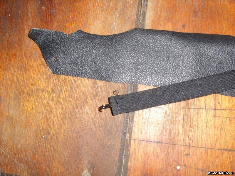

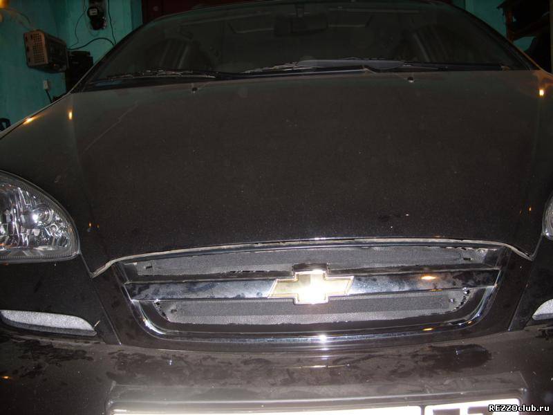

Слепил наморднички на облицовку радиатора
$IMAGE2$
$IMAGE3$
Материал дермантин с сидения Ваз 2105, черная реинка от трусьев (широкая), крючки для брюк (большие). Раскройщик из меня неважнецкий, так, что есть огрехи. Достоинства, быстро ставится и снимется, можно ставить по частям, не портит особо внешний вид. Решеточки под фарами закрыл пенополуретаном толщиной 1 см. вырезал с натягом просто вставляются и вытаскиваются. Конструкцию еще не пробовал, мороз всего -5. Попробую отпишусь.
Бородатый, я вседа надевал намордник при температуре от -15 кроме жадности до расхода бензина biggrin есть еще ряд преимуществ. Основная эксплуатация зимой в городе, короткие езки с остановками на час - два. (в основном субботний шопинг с моими дамами). При наличии намордника двигатель не так быстро остывает, быстрее прогревается и соответственнобыстрее нагревает салон.

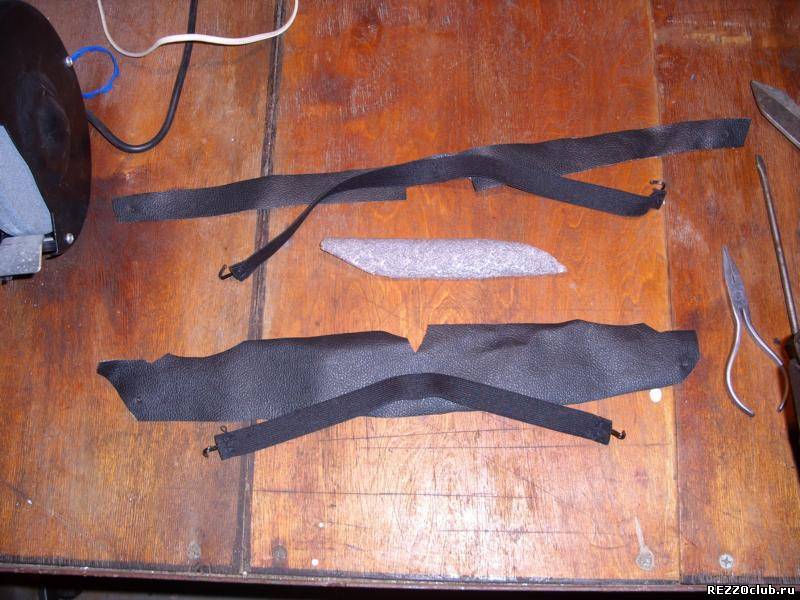

val1 Дата: Среда, 24.12.2008, 19:19 | Сообщение № 93 (39761 в абсолютной нумерации)
Еще две фотки не влезло

val1 Дата: Среда, 24.12.2008, 19:21 | Сообщение № 94 (39762 в абсолютной нумерации)

Запутался вставляя фотки последняя лишняя.

AlexIz, Без трусьев я себя не оставил biggrin Резинку и крючки купил в магазине. Все обошлось в 36 рублей. Резинка цепляется крючками за радиаторную решетку и отлично держит дермантин. А главное для меня - все быстро ставится и снимается по частям, не занимает много места - лежит в пакете в бардачке.

Чесно говоря не вижу смысла в такой защите морды, я так понял, что в бампере отверстия не закрыты. У себя зарпыл полностью радиатор сверху до низу и то пока радиатор не прогреется держит только 78 градусов, а на трассе через отверстия в бампере все равно все выдует.

kons20, С картонокой было бы проще, да у меня внизу защита стоит не пропихнуть никак. Морозов больше - 20 здесь я еще не видел, а до 20 моя защита немного снизит утечку теплого воздуха из под капота на кратковременной стоянке (я так надеюсь и исхожу из опыта предыдущей машины - на ней то же была радиаторная решетка и нижний воздухазаборник - зарывал всегда только решетку). Ну если сильно не поможет невелика потеря - пол часа работы и чудь больше тридцатки денег.
