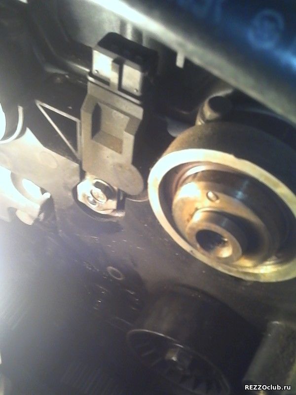

Рыболов, не люблю я портить заводские конструкции. Да и помпу то менять не раньше чем через 60 тыщ. А вот стопорить валы по меткам надо же. Когда ремень набрасываешь на зубчатку коленвала и натягиваешь помпой всегда распредвалы расходятся. вот я промудохался и придумал заклинить. Получилось тютелька в тютельку.

А крышку я пилил то же от нужды: поставил натяжной (по-моему валео), он действительно оказался из 5 букв: говно, поменял, а при натяжке кольцо на помпе подмялось - течет и все тут, пришлось снимать опять все, а потом были с помпой проблемы (ранее писал, даже фотки есть), но тут уже другое дело: ремень сдернул, что надо поменял (ролики или помпу), ремень накинул, шкивы не трогать, да и крутить меньше...а сейчас ремень скидываю и натягиваю даже ОЖ не сливаю - чуть подкапает в чашку и все...имхо

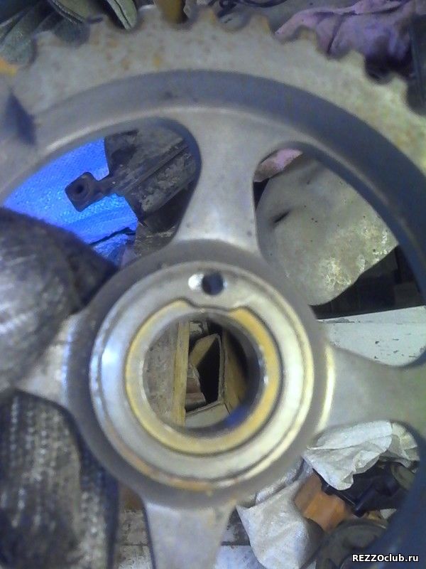

Вот такой сюрприз преподнесла мне машинка. Последний раз когда снимал, штифт еще немного торчал, а сейчас вообще ушел. Как только не провернуло... И куда он там может лезть. там сквозное отверстие что ли? Какие мысли по доставанию его от  туда? Или только вариант с высверливанием через шкив?

На фото видно, что штифт натёр место вокруг отверстия, это говорит о слабой затяжки болта крепления шкива. Отверстие под штифт глухое. Тут похоже придётся высверливать.

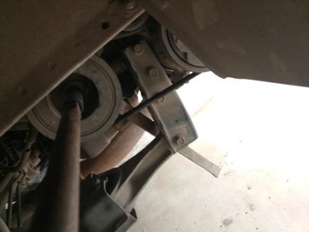

Вчера поменял помпу, ремень и ролики - время пришло.
Так вот сначала помучился с болтом крепления шкива коленвала,
который по инструкции не хотел отворачиваться (на 5 передаче + тормоз).
Вышел из положения увидев прорези в шкиву. Вставил монтировку и легко отвернул (см. фото).

Ещё 1 проверенный универсальный способ. Нужен старый ремень вспомогательных агрегатов ( который у нас на гур, генератор, кондиционер) , просто делаем обхват им шкива и закручиваем в одну сторону в косу до конца. Причём усилия рук достаточно, закручивать просунутой в косу монтажкой необходимости нет, хотя не возбраняется. Полученную косу пропускаем одинарной петлёй, к примеру, за нижний рычаг и стопорим конец косы, просунув туда, например, вороток.
 Визуально выглядит всё ненадёжно- шкив должен провернуться! Ан нет! Начинаешь откручивать, ремень слабину выбирает и держит шкив намертво. Проверено многократно на авто с автоматом.
