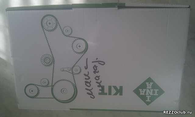

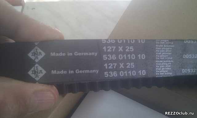

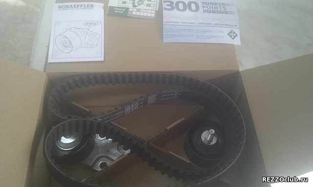

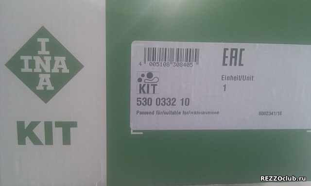

rmsn8 Дата: Среда, 22.03.2017, 15:43 | Сообщение № 113 (154897 в абсолютной нумерации)
пришла заказанная коробочка ГРМ. INA530033210. Свиду вроде всё отлично, очень надеюсь что привезли не подделку. Теперь жду помпу D-211

lester75 Дата: Среда, 22.03.2017, 21:22 | Сообщение № 114 (154905 в абсолютной нумерации)
Точно такая же у меня.должно все быть хорошо.
