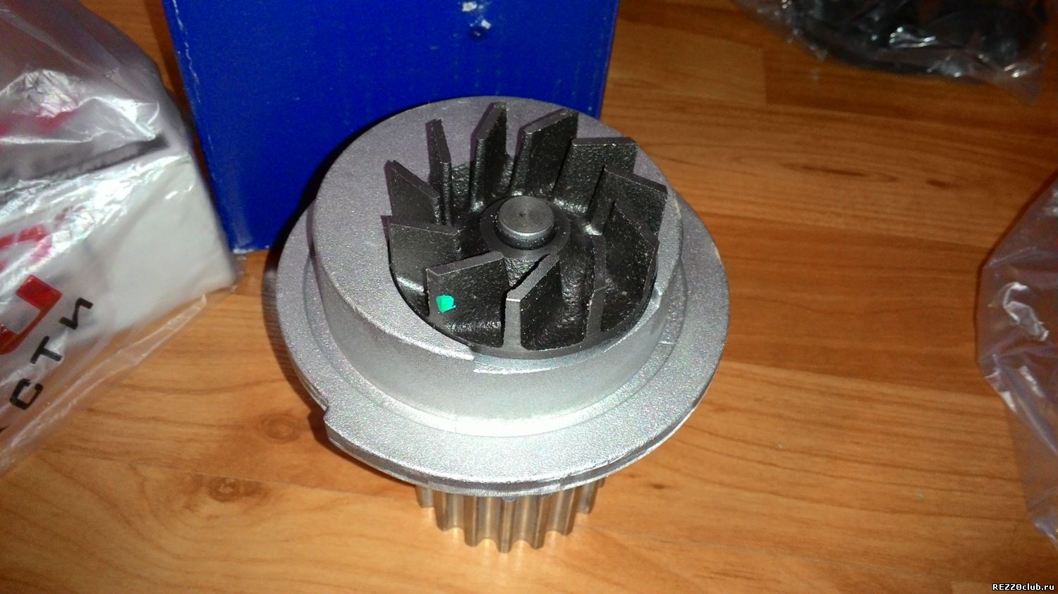

Корвинус Дата: Суббота, 17.01.2015, 20:55 | Сообщение № 83 (136046 в абсолютной нумерации)

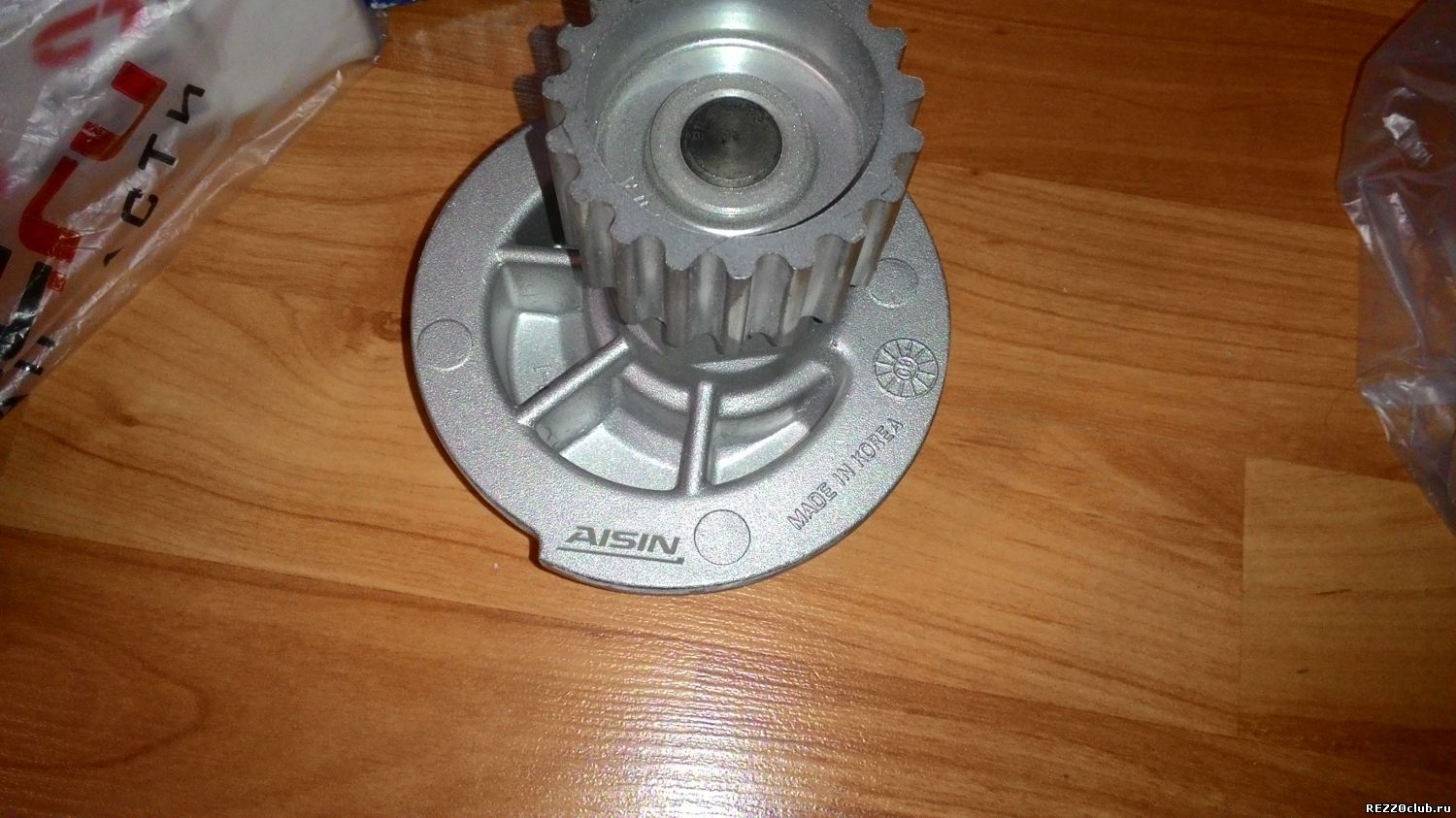

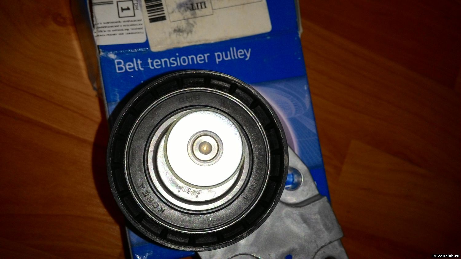

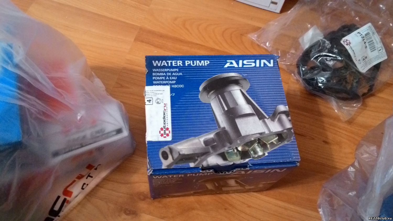

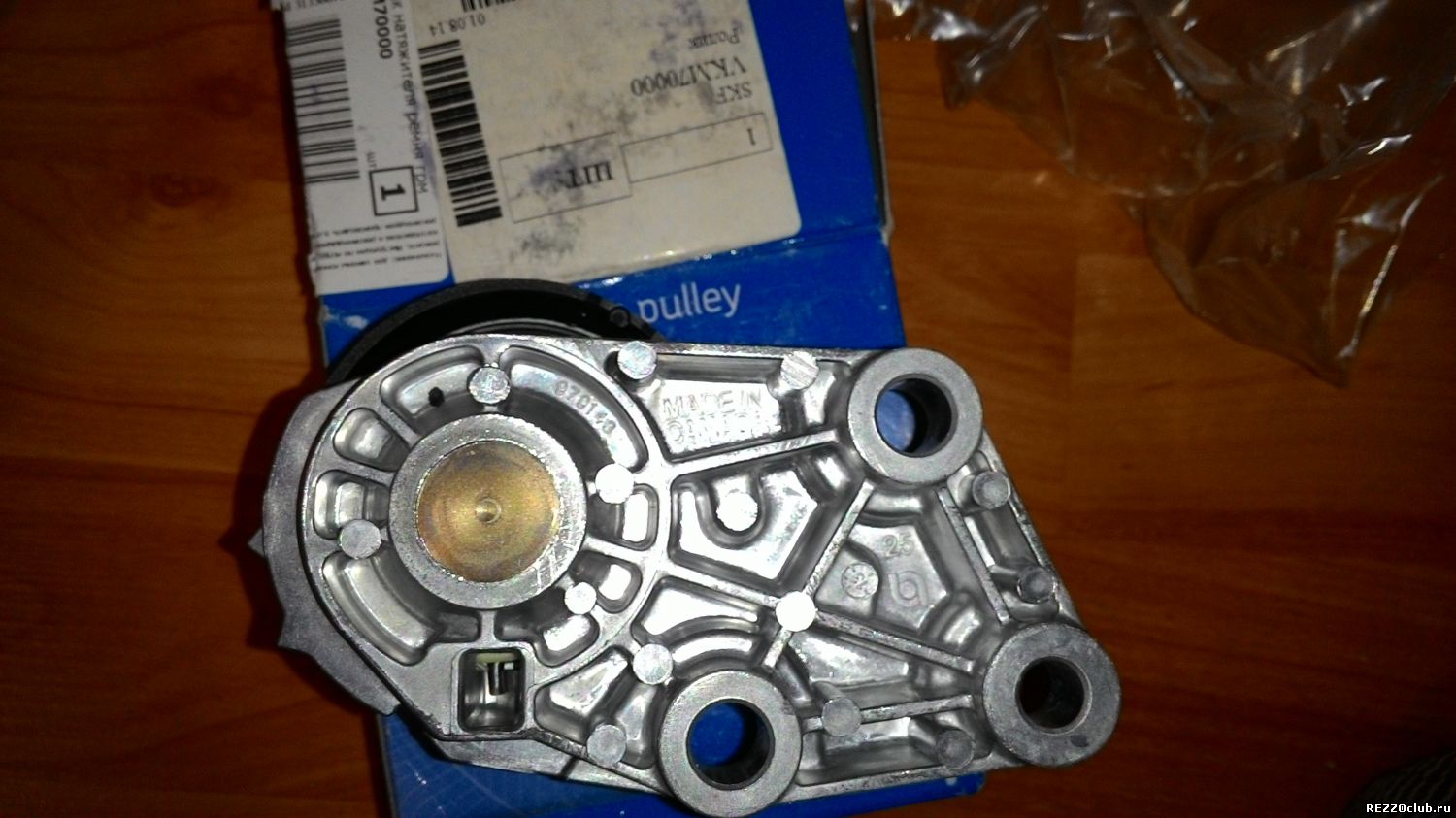

Ну вот, скоро (вторая половина марта) грядет долгожданный отпуск. Чтобы он запомнился, решили чуть попутешествовать, съездить к друзьям в Питер, потом в Мурманск, скататься на Севере к бабушке и дядьке (это еще 160 км за Мурманском)... Т.к. с момента покупки Ветерка ремень с роликами поменять так и не удосужился, решил сделать это перед поездкой.
Приобретено:
1. ремень ГРМ Gates 5419XS как на фото lester75 выше. Что смущает - никакой голограммы на коробке нет и в помине, но на вид достаточно добротный, явных косяков (швов, трещин) не заметил;
2. натяжной ролик SKF VKM70000: в коробке лежал ролик GMB (maid in Korea) с алюминиевым основанием (maid in Canada), интересно однако;
3. паразитный ролик SKF VKM80000;
4. помпа AISIN WO006 (maid in Korea).
Еще купил уплотнительное кольцо для помпы (зря, шло в комплекте), прокладку к/к и уплотнительные кольца под к/к.
Бюджет вышел 4245 р. Все заказывал в середине октября, сейчас тысячи на 2 дороже выходит...
Собственно несколько фото
Прикрепления: 6771881.jpg (147.9 Kb) · 6095846.jpg (124.6 Kb) · 2818873.jpg (124.1 Kb) · 1217542.jpg (101.1 Kb) · 9480292.jpg (118.0 Kb) · 4853993.jpg (142.6 Kb)
Сообщение отредактировал Корвинус - Суббота, 17.01.2015, 20:58
lester75 Дата: Воскресенье, 18.01.2015, 09:53 | Сообщение № 84 (136053 в абсолютной нумерации)
у меня тоже в ролике скф лежит гмб это нормально.а прокладку кк брал оригинал или нет.кольца идеально подходят камазовские маслосъемные от старых движков стоят 2р.штука а ты отдал за гм кольцо 35-40р.?прокладка кк только виктор рейнц и втулки крышки надо точить смотри тему кк
Корвинус Дата: Воскресенье, 18.01.2015, 11:06 | Сообщение № 85 (136055 в абсолютной нумерации)
Прокладка оригинальная. Кольца 11 р/шт. Про втулки в курсе. Меня больше всего ремень беспокоит...
