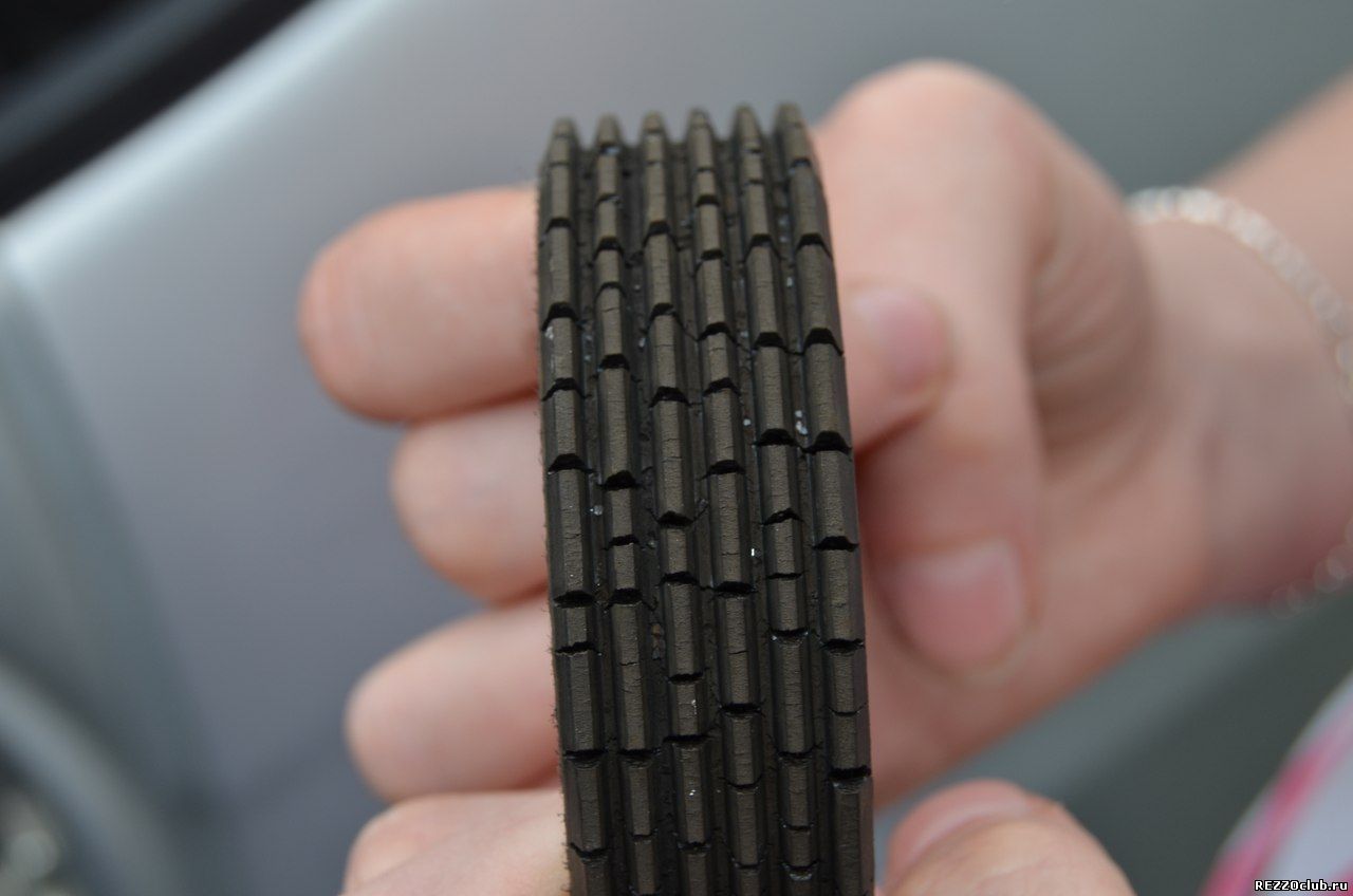

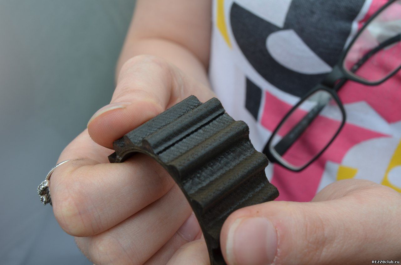

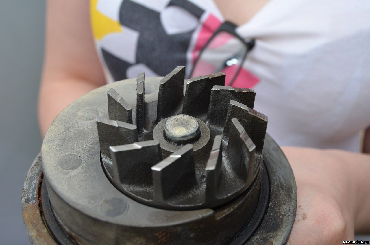

Заменил вчера ремень ГРМ, с роликами и помпой. Заодно наконец поменяли приводной ремень и антифриз. За 120 тысяч не менялись ни разу... =))))
Помпа прошла 120 тысяч. Ее начало жрать.
Ремень 60 тысяч. Пошел трещинами и надрывами. Думаю снизить регламент до 50 тысяч.
Приводной ремень - 120 тысяч. В таком же состоянии он был и на 60-ти, поэтому еще бы столько же прошел, я думаю.. =))))

алексей728 Дата: Пятница, 13.06.2014, 15:15 | Сообщение № 74 (131564 в абсолютной нумерации)
Это сам ремень вам такой попался. Я на своей бывшей 2 ремня заменил каждый через 60ткм и друзьям менял, но такого при осмотре на ремнях не было. У одного знакомого родной ремень грм отходил 125ткм и порвался из-за помпы заклинила. Я ему когда сказал что по регламенту надо менять при 70ткм он сильно удивился, сейчас работы и запчастей тысяч на 35.
