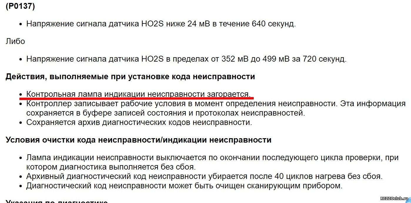

leppa Дата: Пятница, 01.09.2017, 18:58 | Сообщение № 259 (157763 в абсолютной нумерации)
Цитата kons20 ()
У родной прошивки ДК2 выдает ошибку только при физическом отключении. На показания ДК2 ошибка не выдается ни смотря ни на какие показания.
Не есть правда! У меня горит от ДК2, да и
По высокому уровню то же самое.

lester75 Дата: Пятница, 01.09.2017, 19:40 | Сообщение № 260 (157765 в абсолютной нумерации)
Я уже писал что до перепрошивки о особенно в сырую погоду дк2 зажигала чек высокий уровень сигнала .я был прав Артем на лямбдах не сопротивление а именно вольтаж меняется в зависимости от ситуации
Artem Дата: Пятница, 01.09.2017, 21:18 | Сообщение № 261 (157770 в абсолютной нумерации)
lester75, Ну и в чём оно меняется? стабильно подоётся напруга в течении 12 мин от 352 до 499 мв.
lester75 Дата: Пятница, 01.09.2017, 23:12 | Сообщение № 262 (157775 в абсолютной нумерации)
Ну перед моим сообщением все расписано по ошибке 0137
