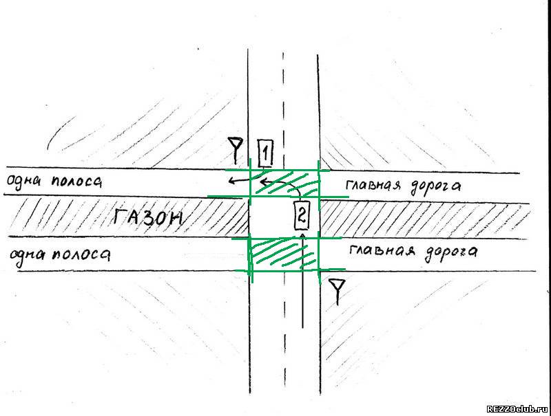

Алексаша Дата: Пятница, 06.11.2009, 08:53 | Сообщение № 288 (58925 в абсолютной нумерации)
Из всего вышесказанного, рисуем такую схемку.
Определяем пересечения проезжих частей на перекрёстке. Их два(пересечения).
Кстати, из данного рисунка, делаем вывод, что разворот по короткой траектории, здесь не возможен.

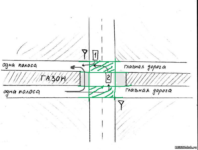

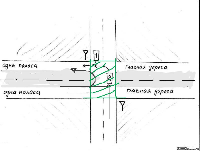

Если бы, перекрёсток был таким,
либо таким,
Тогда да! Ну это отступление.
Вернёмся к верхнему рисунку.
Кстати знак Уступи дорогу, не распространяется на действие всего пересечения, а всего лишь регламентирует приоритет въезда на него.
Что мы имеем? Перед пересечением проезжих частей(которое кстати находится и на пересекаемой для №1 дороге), водители оказались в разных условиях. №2 стоит на равнозначной с главной, водитель №1, на второстепенной.
Какое основание у водителя 1, думать, что у него со вторым номером равнозначная дорога? Только потому, что он стоит навстречу?
Прикрепления: 3649577.jpg (99.5 Kb) · 3214203.jpg (99.1 Kb) · 3403720.jpg (91.4 Kb)

Алексаша Дата: Пятница, 06.11.2009, 14:26 | Сообщение № 291 (58950 в абсолютной нумерации)
Опять двадцать пять.
"Уступите дорогу"
Водитель должен уступить дорогу транспортным средствам, движущимся по пересекаемой дороге, а при наличии
таблички 8.13 - по главной.
Табличка 8.13 отсутствует( и не надо её додумывать), или мы не согласны?
Отсюда следует:Водитель должен уступить дорогу транспортным средствам, движущимся по пересекаемой дороге
Ищем пересекаемую дорогу:
Определение дороги выкладывать не буду, уже сто раз ссылались.
Почему(хоть это и не требуется знаком) мы пытаемся определить главную дорогу и при этом выбираем только её часть?
Как видим, она продолжает оставаться пересекаемой для №1. И кстати, она не меняет направление.
Меняет направление движения лишь водитель 2, находящийся на ней.
И ещё, дурная голова покоя не даёт wink , так как всё-таки решение должно быть однозначным, сегодня поехал опять за консультацией.
Поговорил с двумя ГАИшниками и одним инструктором автошколы. Решение однозначное.
К тому же ГАИшник(и не первый) пояснил, что проскочить вы можете, как хотите, но в случае аварии вина будет признана за водителем №1( не выполнение требования знака приоритета), а не за водителем 2(помеха справа).
Теперь, я могу выслушать пожелания ГАИшникам и инструкторам, поучить правила и сесть за парту.
Но, лично я, если болит зуб, получив совет от двух-трёх стоматологов вылечить его, поверю им, чем проктологу, предложившему удалить зуб через ж-пу.

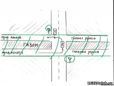

Andy Дата: Пятница, 06.11.2009, 14:41 | Сообщение № 292 (58953 в абсолютной нумерации)
Quote (Алексаша)
Теперь, я могу выслушать пожелания ГАИшникам и инструкторам, поучить правила и сесть за парту. Но, лично я, если болит зуб, получив совет от двух-трёх стоматологов вылечить его, поверю им, чем проктологу, предложившему удалить зуб через ж-пу.
+ я не знаю сколько миллионов. Сколько можно бороться с очевидным?
Алексаша Дата: Пятница, 06.11.2009, 15:23 | Сообщение № 293 (58958 в абсолютной нумерации)
3) К какой проезжей части ("северной" или "южной") принадлежит выделенный розовым прямоугольником пятачок (перешеек), на котором находится автомобиль №2?
С какой целью, мы пытаемся определить назначения данного пятачка? Мы пытаемся в середину главной дороги, впихнуть кусочек второстепенной?
Так это очень просто, достаточно добавить пару знаков приоритета.
К тому же, как ты считаешь, дтп произойдёт на каком участке выделенной тобой дороги?
Andy Дата: Пятница, 06.11.2009, 15:51 | Сообщение № 294 (58963 в абсолютной нумерации)
Это я пытаюсь тебе доказать, что этот самый пятачок К ГЛАВНОЙ ДОРОГЕ НЕ ОТНОСИТСЯ. И машина №2, находящаяся на этом пятачке, тоже не находится на главной дороге.

Алексаша Дата: Пятница, 06.11.2009, 15:52 | Сообщение № 295 (58965 в абсолютной нумерации)
С какой целью мы пытаемся это доказать.
"Уступите дорогу"
Где просьба это доказать?
Получается, чтобы проехать перекрёсток, мы должны сначала определить, наличие таблички, затем дать понятие дороги, решить главная она или второстепенная и пересекается ли она с нашей. Затем не забыть, относится ли объект к транспортному средству, если да, то только потом подумать о словах должен и уступить.

Alkus Дата: Пятница, 06.11.2009, 15:54 | Сообщение № 297 (58967 в абсолютной нумерации)
Quote (Алексаша)
он и есть проезжая часть второстепенной дороги.
Саш вопрос, а если №2 подьехал туда по этой дороге и хочет повернуть, как должен поступить №1
Алексаша Дата: Пятница, 06.11.2009, 16:08 | Сообщение № 298 (58970 в абсолютной нумерации)
Quote (Alkus)
По нашему рисунку, он подъехал туда именно по главной. Даже если он заехал туда с любого другого места, он сделал это по правилам при въезде на неё.
Вопрос в другом. Какая формулировка знака, разрешает тебе, не уступать дорогу транспорту, движущемуся с второстепенной дороги?
Даже если мы примем за главную(пересекающуюся), только часть проезжей части, то именно не ней мы и встретимся.
Где-то на форумах, было сообщение, что в такой ситуации, водилам вкатали обоюдку. Вот здесь, как раз и не точность, ибо даже при нарушении правил помехи и уступи дорогу, виноват будет не уступивший(под знак).

Alkus Дата: Пятница, 06.11.2009, 16:28 | Сообщение № 300 (58972 в абсолютной нумерации)
Quote (Алексаша)
Т.е. если №1 и №2 находятся на второстепенной дороге, то №1 должен уступить №2 ? Это не верно т.к. для №2 №1 является помехой справа.
Теперь про знак - цитата из ПДД "2.4 "Уступите дорогу". Водитель должен уступить дорогу транспортным средствам, движущимся по пересекаемой дороге, а при наличии таблички 8.13 - по главной."
Саш обрати внимание про встречный транспорт ни слова, а вот почему принимающий экзамены инспектор этого не знает, я не знаю :(, хотя честно говоря авторитетнее некуда.
