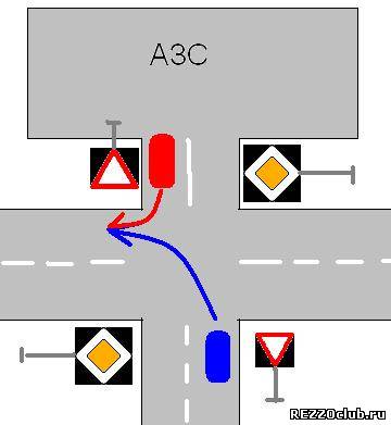

Alkus Дата: Четверг, 05.11.2009, 09:29 | Сообщение № 226 (58759 в абсолютной нумерации)
Quote (ovomaxat)
Пожалуйста поподробнее на счет "ОТМЕНЯЕТ" и "пересечения приравниваются к перекрестку"со ссылками на ПДД.
Ну я как бы погорячился, но согласно пдд если перед таким перекрёстком стоит знак движение прямо, то на второй полосе (после газона) он имеет право повернуть ... даже в билетах это было.
Теперь суть №2 по отношению к №1 находится на ВСТРЕЧКЕ, а знак УД не обязывает №1 уступать ему дорогу, а вот №2 согласно ПДД в данном случае обязан уступить ВСЕМ
Alkus Дата: Четверг, 05.11.2009, 09:50 | Сообщение № 227 (58761 в абсолютной нумерации)
И ещё давйте ВНИМАТЕЛЬНО посмотрим на картинку, если судить по знакам, то там ДВА перекрёстка с ДВУМЯ главными дорогами Почему ?
Со знаками УД не стоит знак направление одностороннего движения, значит и по верхней и по нижней дороге движение должно быть в двух направлениях, и что чел должен гадать налево или направо ? Т.е. задача не кооректна и там не одна полоса, а значит и не одна дорога, а значит и не один перекрёсток.

Далее в случае разворота №2 если вместо газона разделительная полоса, он будет стоять перпендукуляроно №1 и тот его должен будет пропустить, тут же №2 стоит на встречу №1 и №2 обязан пропустить всех и только потом повернуть налево. Т.к. такое расположение №2 соответствует и тому, что он просто ехал по второстепенной, а не поворачивал с главной о чём №1 может и не знать. Всё вроде одназначно. А шобб было совсем одназначно конечно по уму перед №2 должен стоять знак СТОП

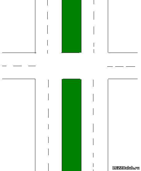

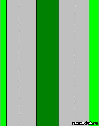

Задачки из билетов по ПДД
Сколько здесь дорог, проезжих частей, полос для движения (это ТРИ вопроса)
Сколько здесь перекрестков, пересечений проезжих частей (это ДВА вопроса)

Да, и еще вот картинка, которая показывает РЕАЛЬНЫЙ перекресток в г.Москве.
Это опять, как зачастую в этой ветке, booroondook, ты исказил реальность. В чем это проявилось? Не может быть такого сложного перекрестка с ОДНИМ ЕДИНСТВЕННЫМ знаком "Уступи дорогу". Это скорее дублирующий какого-то знака перед перекрестком. И на последок задача из жизни (опять таки присутствует у нас в поселке). Если есть правильное понятие термина "дорога", задачка решается просто. Кто поедет первым.

ovomaxat Дата: Четверг, 05.11.2009, 15:32 | Сообщение № 240 (58806 в абсолютной нумерации)
где именно я "исказил реальность"?
Рисунок с конкретной схемой и задачей вверху.
Я убрал с изначального рисунка всю излишнюю информацию, оставив только необходимую и достаточную (на мой взгляд, естественно).
№2 едет по ТОЙ ЖЕ САМОЙ дороге, что и №1. И собирается поворачивать налево. С какой стати №1 должен его пропускать?
Уж извини, рисунки не прилагаю. Приложить?
Сообщение отредактировал ovomaxat - Четверг, 05.11.2009, 15:33
