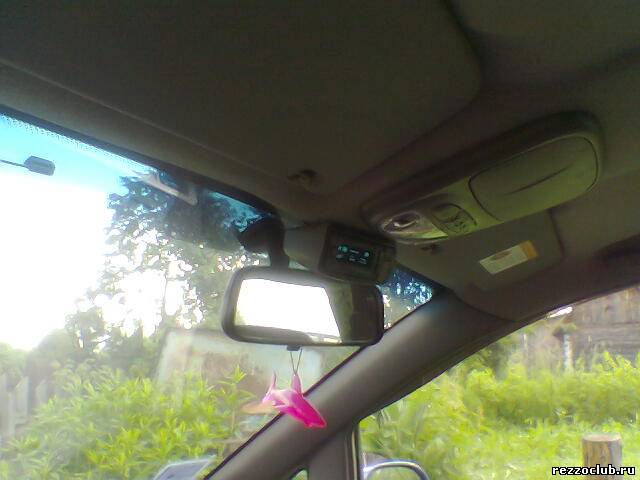

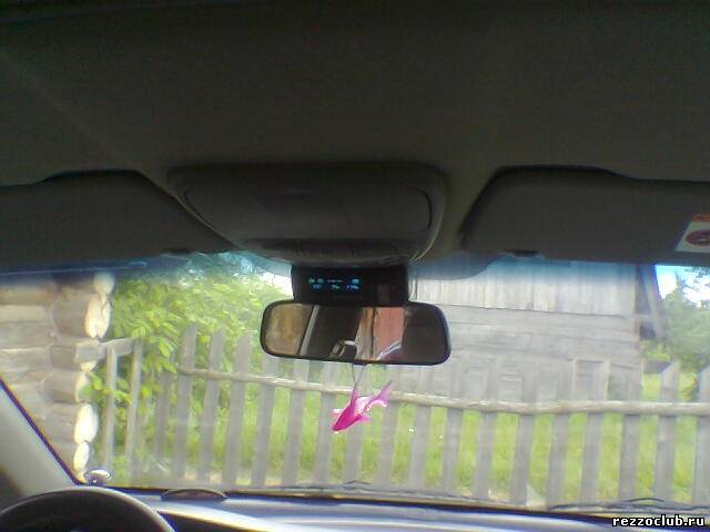

Всем привет! Проштудировал всю ветку форума, всем огромное спасибо! Вчера тоже приобрёл себе (и машинке) БК.
Долго выбирал, был на сайтах производителей, на форумах и т.д. И как всегда у нас в России - чем больше выбор, тем больше сомнений. Было 3 БК: Престиж, Гамма и Мультик. У каждого свои плюсы и минусы. Остановился на мультике, т.к. подкупило: функциональнось, дизайн (пусть не очень современно, но хорошо), незамерзающий дисплей (у нас зимой морозы до 40 гр. бывают), данные проговариваются голосом (меньше отвлекаешься от дороги), простое подключение (только диагностический разъём).
Цена 3950 тыр. модель VG1031GPL
Позвонил в сервис, установка - 1500 тыр.
Ну, думаю, хрен вам, сам поставлю. Взял 2 литра пива, и понеслось.
На всю установку ушло 2 часа времени, с перекурами и объяснением семейству, что это и зачем.
Не помню, кто, но на форуме уже писали про установку между зеркалом и очечником (спасибо автору), т.к. взял его идею за основу. Думал поставить под магнитолу, как сделал Бурундук, но эта ниша нужна под мелочь, прикрепить на стекло, тоже не понравилось, вобщем остановился на первом варианте.
Вот что получилось:
Прикрепления: 5611110.jpg (36.0 Kb) · 8702465.jpg (33.9 Kb)
