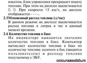

atkars Дата: Пятница, 11.04.2008, 14:57 | Сообщение № 315 (19130 в абсолютной нумерации)
Сообщений: 231
Пользователь № 450
Вырезка из инструкцц к ЗП
За сим прощаюсь до понедельника.(наверное)
