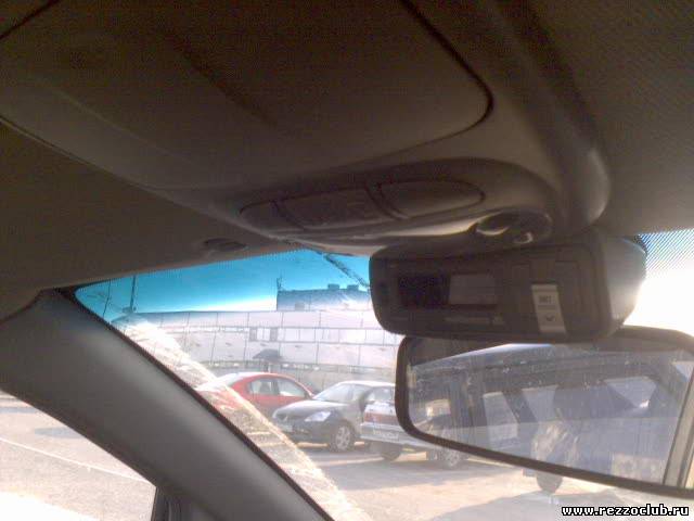

dmitriytrop Дата: Четверг, 03.04.2008, 09:58 | Сообщение № 271 (18163 в абсолютной нумерации)
5
Прикрепления: 3769105.jpg (35.2 Kb)

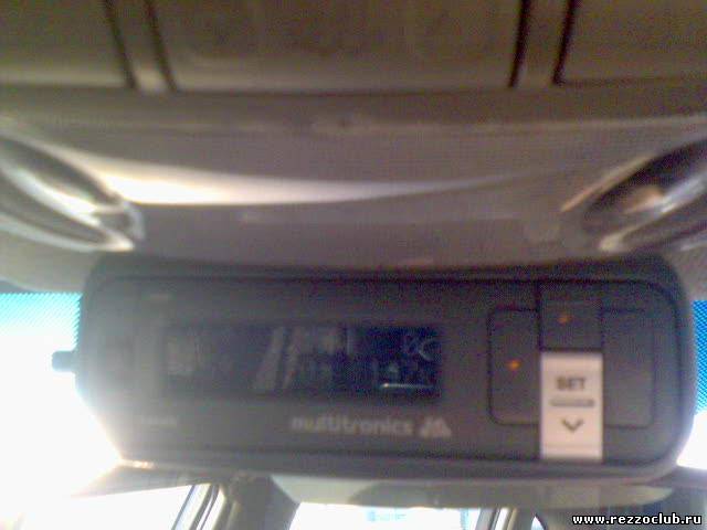

dmitriytrop Дата: Четверг, 03.04.2008, 10:00 | Сообщение № 272 (18164 в абсолютной нумерации)
6
Прикрепления: 1521341.jpg (27.9 Kb)

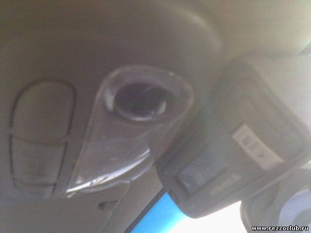

dmitriytrop Дата: Четверг, 03.04.2008, 10:00 | Сообщение № 273 (18165 в абсолютной нумерации)
7
Прикрепления: 6195177.jpg (34.4 Kb)

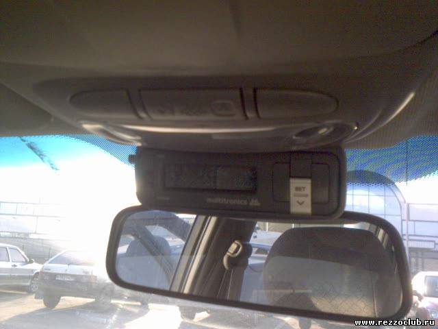

dmitriytrop Дата: Четверг, 03.04.2008, 10:01 | Сообщение № 274 (18166 в абсолютной нумерации)
8
Прикрепления: 9095100.jpg (37.1 Kb)
