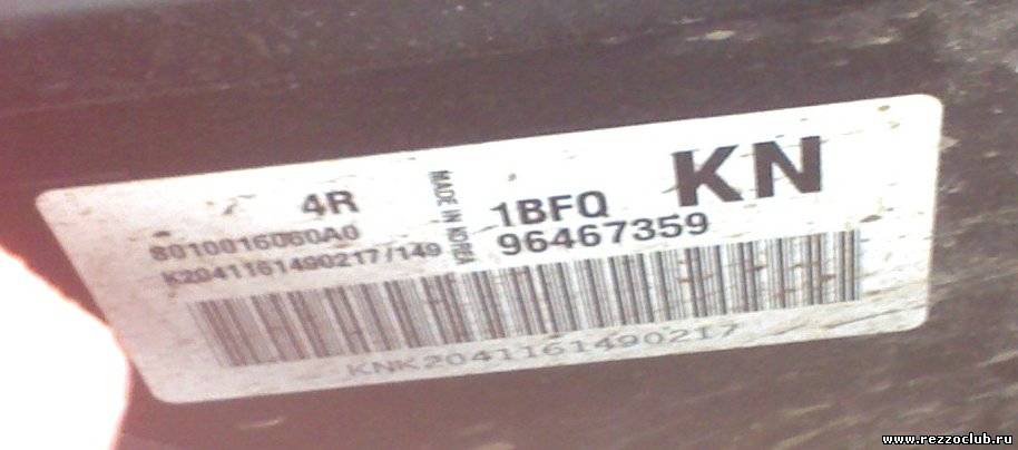

Купил GF-241.
Установил все, но не работает подключение к ЭБУ.
Сфоткал надпись на контроллере, не подскажете, это то что надо?

vladadmin Дата: Четверг, 20.03.2008, 16:51 | Сообщение № 222 (16306 в абсолютной нумерации)
Сообщений: 799
На форуме с 14.05.2007
Пользователь № 48
Quote (Skyangel)
чего на экране показывает? проверь подключение к колодке ODB - 7-ой контакт от водительской двери в ряду который ближе к тебе.
Skyangel Дата: Четверг, 20.03.2008, 19:39 | Сообщение № 223 (16330 в абсолютной нумерации)
Сообщений: 7
На форуме с 31.01.2008
Пользователь № 390
Quote
Все на экране как надо, кроме мигающего квадрата в углу.
Связался с разработчиком, кинут ту же фотку что и здесь на форуме. Он ответить что к аналогичному девайсу подключали все нормально, но это не Сириус D4, это что то кореское. Начал искать в инете хоть что нибудь про этот контроллер ничего нет.
Завтра проверю 7-й контакт.
Подключал ко 2-му контакту от двери, в ближнем ряду, как и написано в инструкции.
vladadmin Дата: Четверг, 20.03.2008, 22:12 | Сообщение № 224 (16362 в абсолютной нумерации)
Сообщений: 799
Пользователь № 48
Quote (Skyangel)
мигающий квадрат=нет связи с ЭБУ
Quote (Skyangel)
а надо какое? кетайское?:)
Quote (Skyangel)
посмотри тут http://www.m-electronics.ru/files/vg1031u-pdf.pdf на странице 25. Мануал от другого БК, но разъем на колодке тот же самый. Тока у нас он перевернут.
Skyangel Дата: Пятница, 21.03.2008, 08:35 | Сообщение № 225 (16397 в абсолютной нумерации)
Сообщений: 7
Пользователь № 390
Quote (vladadmin)
Все заработало.
