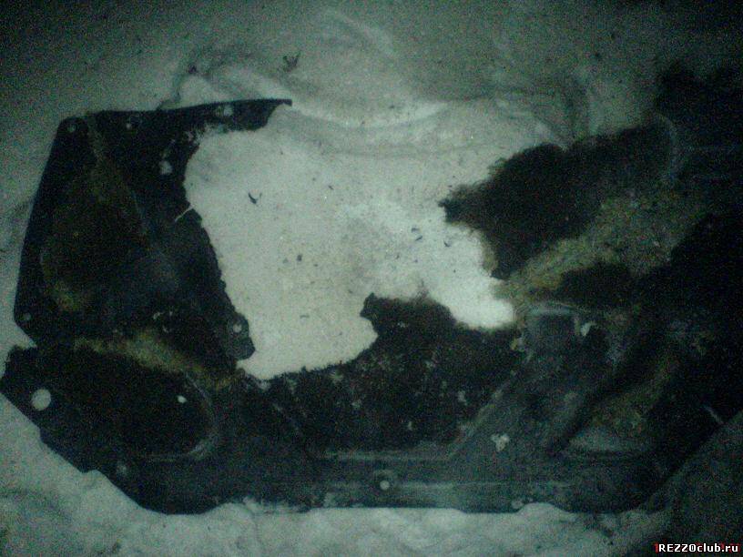

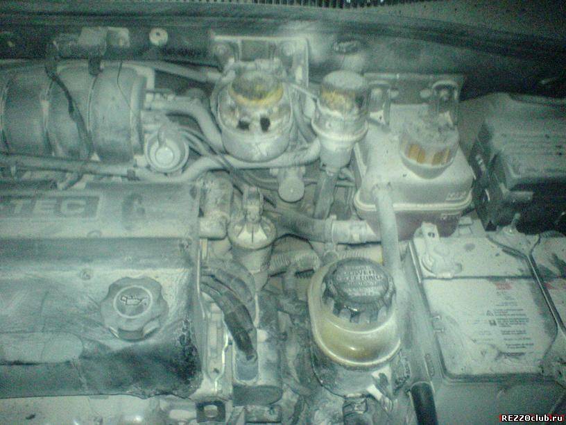

А у меня Реццик сгорел:( Во время движения в пробке почувствовал запах гари, думал, что горит на улице, когда увидел дым из под капота, понял, пипец, это пахну я. Штатного огнетушителя мне не хватило, спасибо водитель «Волжанки» подбежал и помог мне своим баллоном (за что ему огромное спасибо, к сожалению не запомнил номер машины).
По факту подсчета потерь установил:
-капот и краска на нем погибли;
-утеплитель капота погиб, да еще с таким запахом, что хоть сейчас на кладбище;
-все бачки с жидкостями, провода и всё пластмассовое под капотом дружно оплавились;
В общем ничего хорошего. Машину на эвакуаторе доставил дилеру. Что хочется отметить, вся электрика работает исправно, движок крутится, короткого замыкания нет. Вторую неделю пожарная экспертиза не может найти причину возгорания.
К сожалению машина прошла 4500 км и нет КАСКО( пожадничал). Сижу, жду что решит экспертиза.

Сочуствую коллега! Держись! Но стоит утешить себя тем, что могло быть и хуже. А так кости есть - мясо можно нарастить. Главное упирай на заводской дефект. Может есть смысл нанять независимую экспертизу, а то что то не верится в отсутствие тяма у пожарников, мож им глаза какими бумажками диллер заклеил? Если машина прошла 4500 и гарантия действует - надо масло давить с диллера и производителя.
Главный вопрос - что горело?. Когда открыл капот пламя было в каком районе?

Cпасибо коллеги за сочувствие! По состоянию на 06.02.09 результатов экспертизы нет. При мне эксперты «Реццик» разбирали и заводили, при работе двигатель троит, в районе разветвления высоковольтных проводов на свечи видны вспышки пробоя. Из бочка гидроусилителя эксперты слили жидкость, подозревают, что течь этой жидкости и вызвала огонь, т.к. под этой емкостью находится какой-то электроклапан.
