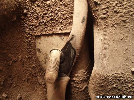

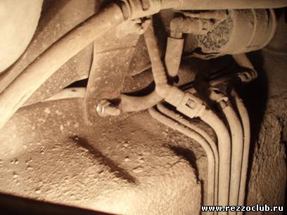

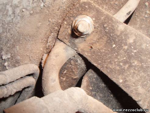

Так как машина трейдин, а я хочу все знать, при прохождении ТО-2 попросил заменить топливный фильтр. (Слесарь был рекомендован и при личной встрече обещал сделать все в лучшем виде). По ряду причин закралось сомнение, а фильтр мне вообще-то поменяли? Залез сам посмотреть в смотровую яму. И что я вижу.
Кривые ручки корейцев (или калининградцев) и косые глазки слесаря (не заметил или не захотел замечать).
И как она на голодном пайке прошла 30 000, а бензонасос не надорвался.
Думаю фигня , в EXISTе закажу и куплю :топливопровод от бензонасоса до топлвного фильтра (трубка пластиковая-копейки наверное). Ага, 44,7$.
В сервис - на гарантию. Недели 3 ждать.
Заодно эксперимент. Как разбег, расход, динамика. Потом напишу.

alex51 Дата: Вторник, 15.04.2008, 10:41 | Сообщение № 2 (19440 в абсолютной нумерации)
atkars, гаечка-то свежо выглядит..... dry
atkars Дата: Вторник, 15.04.2008, 11:28 | Сообщение № 3 (19443 в абсолютной нумерации)
Сообщений: 231
Пользователь № 450
А как я сфотографировал? , была надежда что пережата только обсадная резиновая трубка. Или мне делать нечего, как подлянки себе устраивать. И потом , я же надеялся затарится в EXISTE и не беспокоить по мелочам гарантийщиков.(Типа дороже машину помыть для заезда в сервисную зону)
Сообщение отредактировал atkars - Вторник, 15.04.2008, 11:29
ovomaxat Дата: Вторник, 15.04.2008, 11:41 | Сообщение № 4 (19444 в абсолютной нумерации)
Quote (alex51)
Зато шланг не похож на свежий зажим wacko

atkars Дата: Воскресенье, 11.05.2008, 23:15 | Сообщение № 6 (21673 в абсолютной нумерации)
Сообщений: 231
Пользователь № 450
Наши - не наши, не знаю : пыли, грязи под зажимом нет. В салоне выяснил, по истории машины: была замена бензонасоса на 12000км ( в сервисной книжке нет ни одной отметки- а менджер по секрету сказал, была замена) , сейчас пробег 28000. Вот думаю , второй насос 16000 тоже надрывался и как он теперь по ресурсу (при смерти или нет) . Трубку привезут через месяц , не раньше. Хотел замерить давление в топливной рампе, не нашёл штуцера куда манометр подключить. Понял только , что регулятор давления у нас с переменным параметром (дополнительно в регулятор давления подключена трубка от впускного коллектора). Может насос искуственно надорать? (Гайку сильнее подожмешь- насос начинает визжать).
