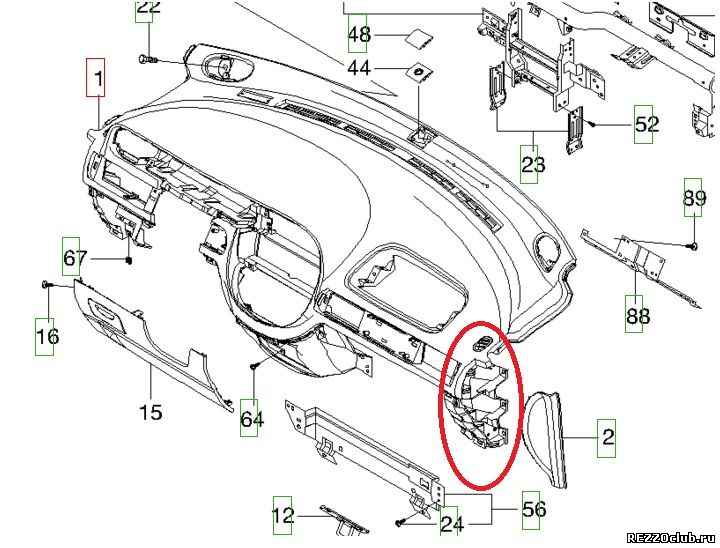

Может есть такая деталь? или она вместе с торпедо идет?

худой Дата: Пятница, 06.05.2016, 10:01 | Сообщение № 187 (148201 в абсолютной нумерации)
она заодно с торпедо сделана...

худой, не вводи человека в заблуждение. Эта панелька съемная, на защелках держится. Я лично их снимал, кода нужно было демонтировать, центральную панель (на схеме №64), на которой климатик, подстаканник и пепельница.

худой Дата: Воскресенье, 08.05.2016, 12:07 | Сообщение № 189 (148288 в абсолютной нумерации)
человек отметил не панельку, а то место, куда она фиксируется, т.е. боковой крепёж самой передней панели...и у него, судя по всему, наша врождённая болезнь - крепёж поломался...

худой, извентиляюсь. Сам себя заблудил, что то с глазками. Все верно, "там" одно целое литье.

С правой стороны где приборная панель крепится тремя болтами к корпусу - все пластмаски треснули и практически отвалились, не знаю на чем там всё ещё держится, и ещё при езде издается противный скрип. Это у большинства получается так ломаются?

У многих, у меня лично тоже сломано с двух сторон, пока залил все клеем из термопистолета.
