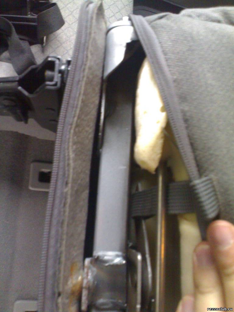

Машина хранится в гараже, езжу каждый день, на работе стоит на улице. Ничего не плесневеет и не запотевает. А по поводу ржавчины на каркасах сидений - сделали в автосалоне по гарантии, в пятницу забрал с ремонта. Каркасы очистили от ржавчины, обработали преобразователем и покрасили. Сам делать не стал, т.к. считаю что на новой машине такие недостатки как ржавчина позорят честь марки. Кстати менеждеры в нашем салоне "РРТ-Вологда" со мной согласились и отправили ВСЕ имеющиеся в наличии Rezzo с коррозией следом за мной в гарантийку.
Выкладываю фотки:
1 - Справа на центральной консоли
Прикрепления: 3100275.jpg (73.7 Kb)

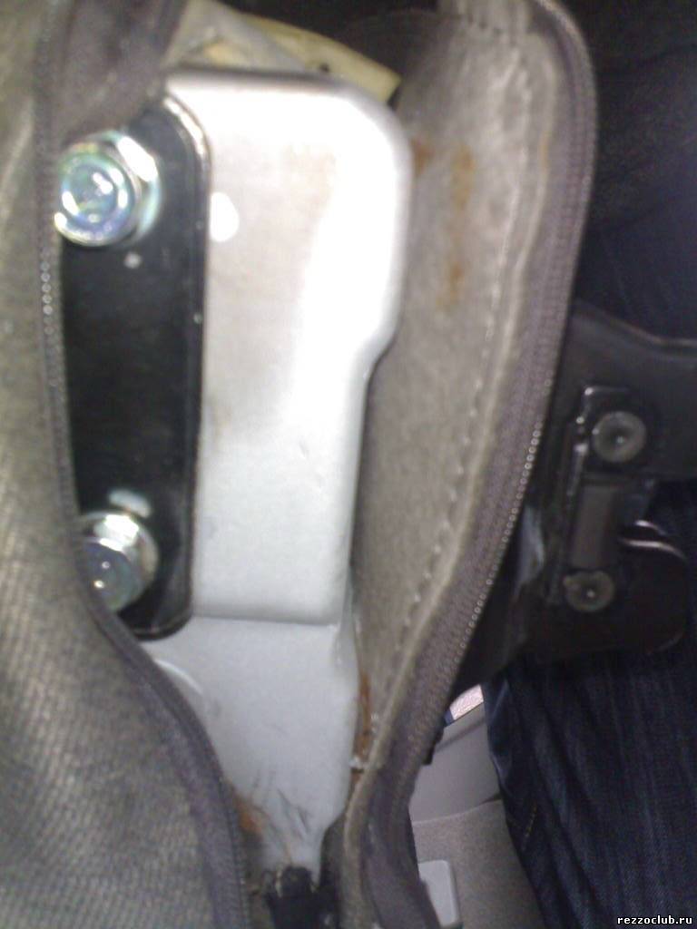

2 - Заднее правое кресло (для примера)
Прикрепления: 8313397.jpg (90.8 Kb)

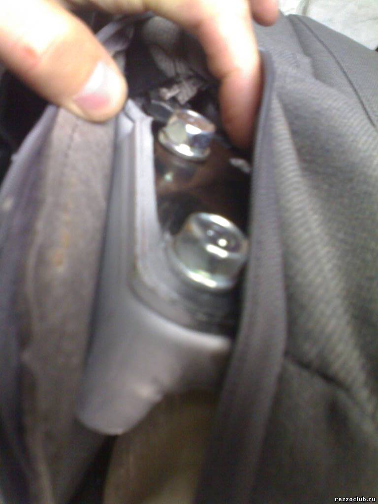

Оно же
Прикрепления: 4548659.jpg (92.5 Kb)

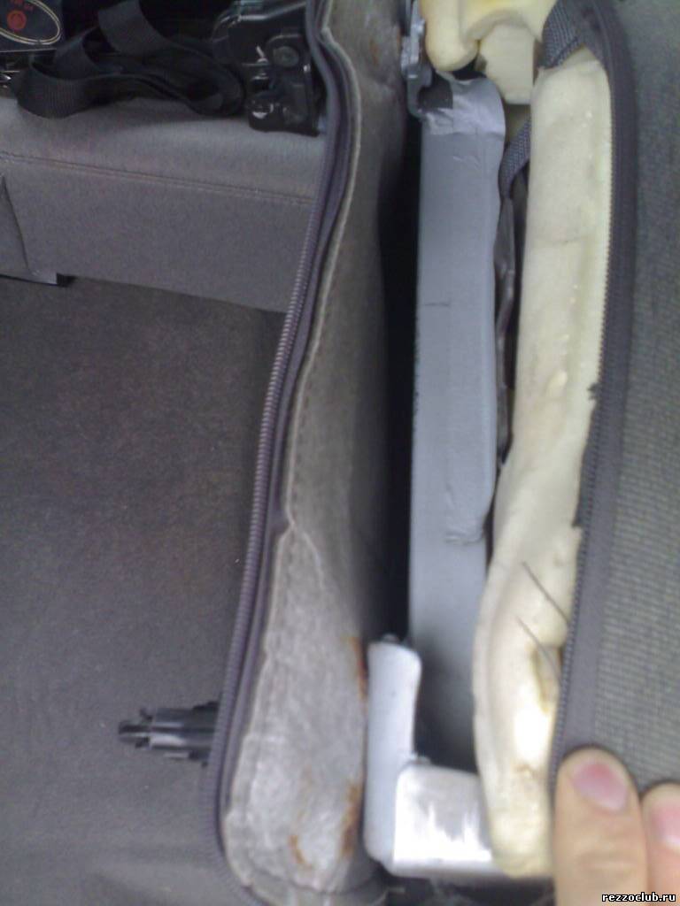

Заднее среднее кресло:
Прикрепления: 4691614.jpg (91.7 Kb)

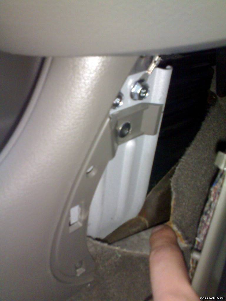

Ещё оно
Прикрепления: 6866664.jpg (73.3 Kb)
