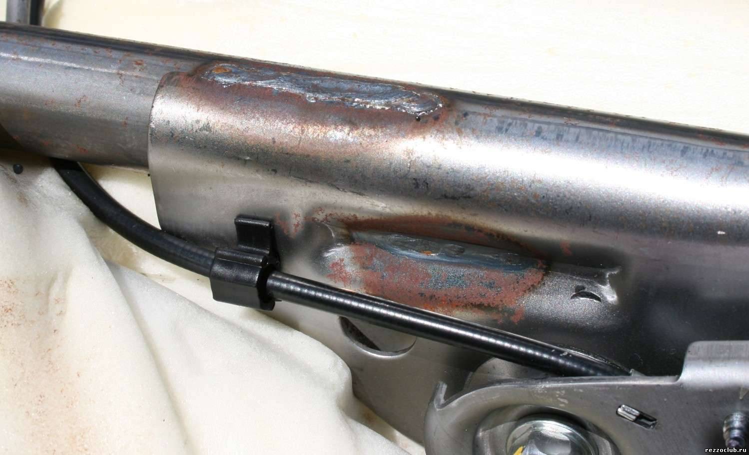

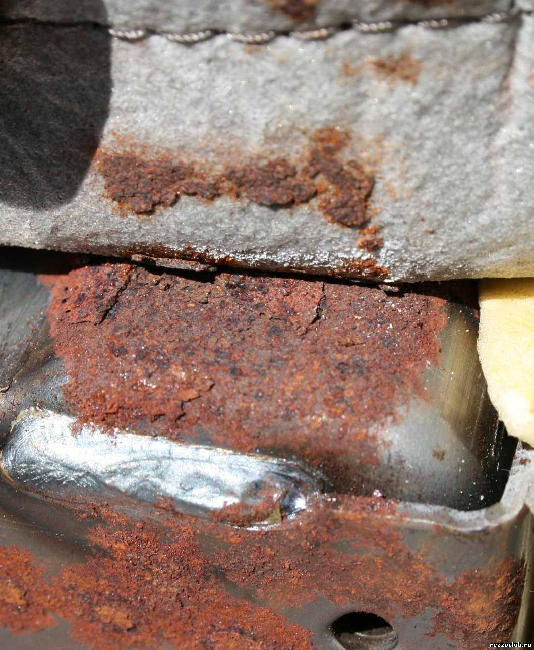

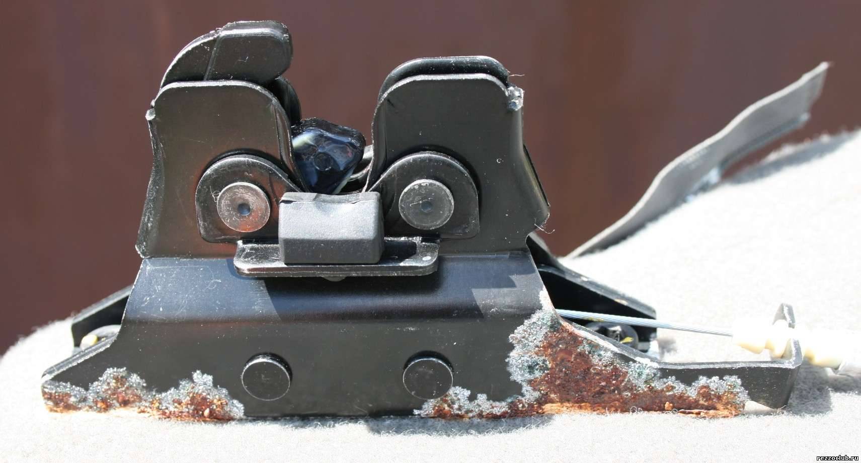

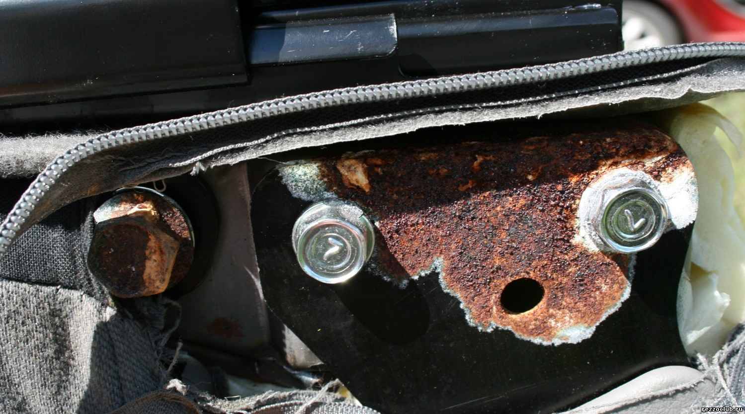

Ну вот такая у меня коррозия...
Правое сиденье:
крепления -
низ сиденья -
спинка -
На левом аналогично.

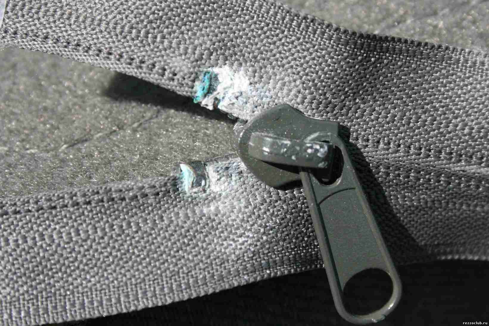

Налёт на молнии:

Quote (taa)
Аналогично. Вчера залез глянул - в местах сварки сидений есть такая же ржавчина sad
