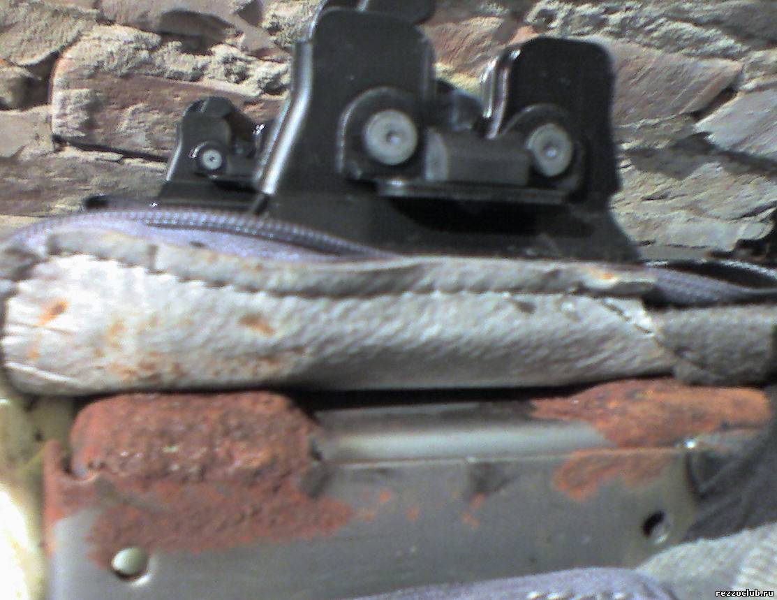

Сегодня тоже посмотрел, такая же фигня, на всех трёх задних сидениях. Ржавчина в местах креплений и точечной сварки.
Год выпуска конец 2007 года. Куплена 15.02.2008, VIN: XUUUF756180010932.
Так же присоединяюсь к общей жалобе в GM.
Petrovi4 Дата: Суббота, 12.07.2008, 18:23 | Сообщение № 59 (26163 в абсолютной нумерации)
Сообщений: 24
Российская Федерация -  Cуворов
На форуме с 20.06.2008
Пользователь № 993
Качество неочень, фотографировал на мобильник
Прикрепления: 7612231.jpg (117.9 Kb)
