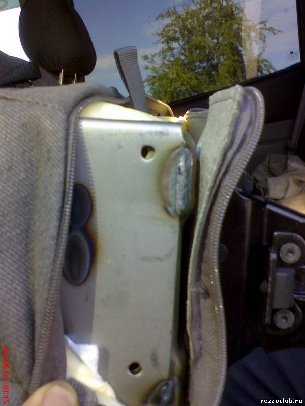

Вместах сварки ржавчина,металический каркас сидений не покрашен. VIN KL1UF75618K854046 дата выпуска декабрь2007г.
Записался на понедельник в сервис.

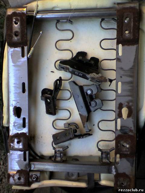

Вчера зачистил каркасы всех трёх сидений, обработал преобразователем ржавчины и покрасил. С сервисом не стал связываться по нескольким причинам: 1) далековато ехать; 2) не факт признания гарантии 3) Да и в случае признания гарантии сделают так, спустя рукава, чтобы от них отвязались. angry
Прикрепления: 2316105.jpg (53.8 Kb) · 8272781.jpg (45.6 Kb)

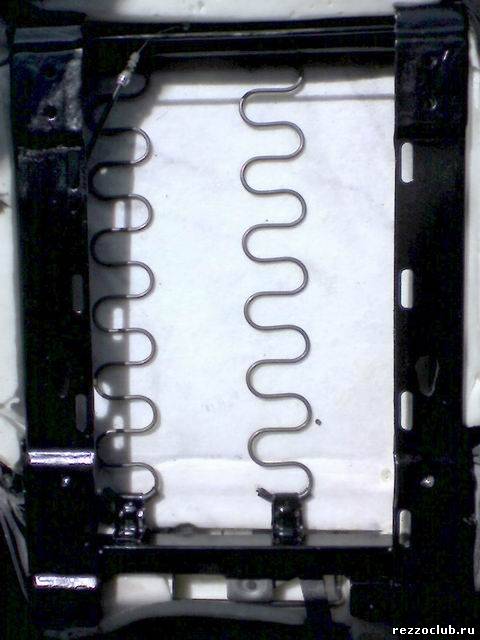

Ну вот, за три часа с перерывом на пиво
разобрал целиком среднее сиденье(сидушку) почистил залил цинкарем и покрасил.
Также разобрал правое сиденье, но не целиком (не стал разъединять каркас сидушки от спинки) также зачистил и закрасил,
Завтра левое сиденье сделаю
Кстати какркас как я понял из нержавейки и он у меня и наверное у всех неокрашен
ржавчина наблюдается везде где есть сварка
По цене - краска 69 рублей + цинкарь халявный с работы.
Думаю ненадо с сервисом связываться, если только они сиденье вам предложат на замену.
