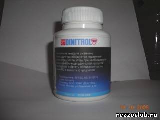

Как я писал ранее при прохождении ТО в КМ/Ч Химки, гарантийщики предложили мне удалить ржавчину с каркасов сидений и обработать Мовилем. Я отказался, так как они хотели это сделать быстро и скорее всего измазали бы обивку сидушек.
Поэтому решил выполнить данную работу сам.
Сидения были сняты и принесены в дом. Фото ржавчины не делал, так как у меня. как у всех wink

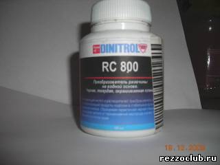

Предварительно в Кэмпе куплен следующий препарат цена 160р: показан на прилагаемых фото.
Запаха резкого у него нет (он на водной основе). Домашние дискомфорта не испытывали. даже дочь рядом играла.
Максимально обеспечив себе доступ к каркасам в местах появления Ржи, кисточкой позаимствованной у ребенка (она меня уже простила biggrin ) обработал все места.
По истечении часа ржавчина превратилась в твердое покрытие и все места куда попал препарат приобрело черный цвет. Обивку не красил biggrin
Для пущей верности обработал еще раз.
После полного высыхания (час) обивку застегнул на молнию и кое где (видимые снаружи места) подкрасил слегка кисточкой-краской черного цвета купленной в Ашане за 30руб. много красить не пришлось, поскольку места обработанные препаратом стали черного цвета
Вот и все biggrin
Всего делов активного творчества максимум на 30 минут и 2 часа на отдых, также 190рублев денег biggrin
И пошли сервисмены нафиг biggrin :D

Доберман, Солидарен в посылании сервисменовна фиг! Про описанное "лекарство" написано здесь
Хочу попробовать.
Доберман Дата: Понедельник, 20.10.2008, 09:54 | Сообщение № 258 (33881 в абсолютной нумерации)
Quote (Nikotin73)
Хочу попробовать.
все описанное в ссылке правда. Только пленка становится черного цвета.
Ржавчину не зачищал, поскольку она скорее твердая, чем рыхлая

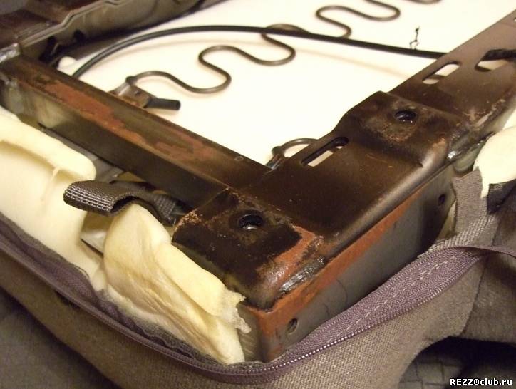

Решил обработать свои сидения. Снял, сфотал то, что есть сейчас. Видна заводская покраска тонким слоем в местах появления ржавчины, но ржавчина появилась там где нет краски, жалко что чуть-чуть недокрасили. Среднее сидение можно было и не вскрывать, там все чисто, но так хотелось посмотреть, даже тугие болты не остановили wink . Обрабатывать буду на неделе. Машина Корейской сборки (таможня - июль 2008 года).

о, и корейцы появились, раньше только на калининградках наблюдалось ...
