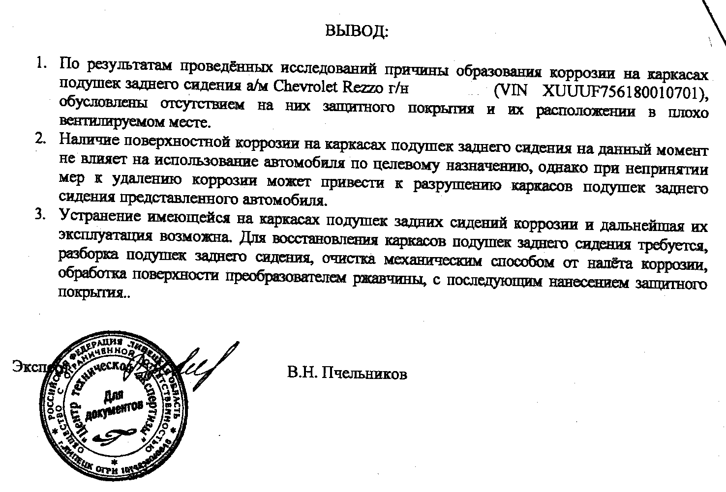

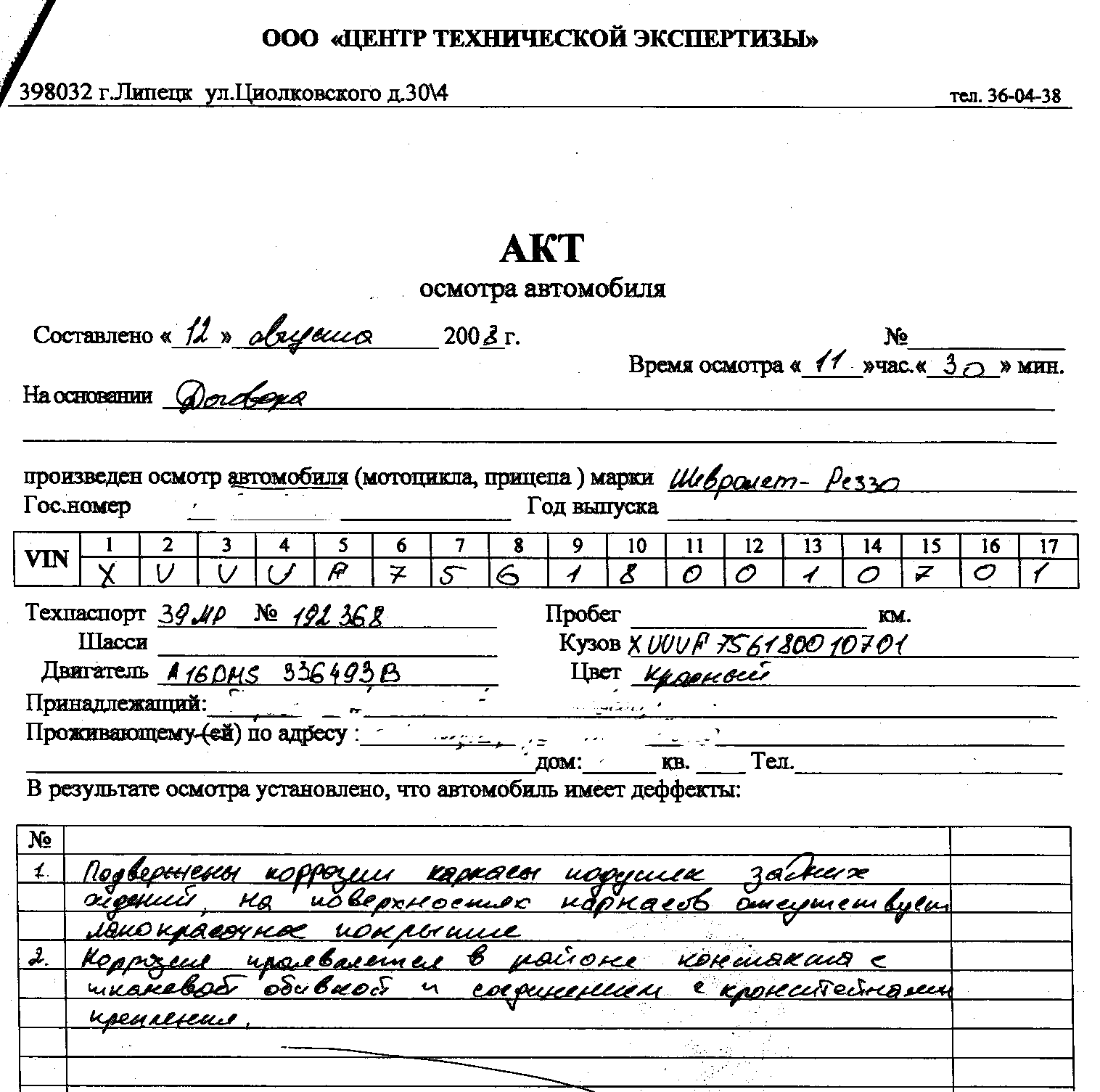

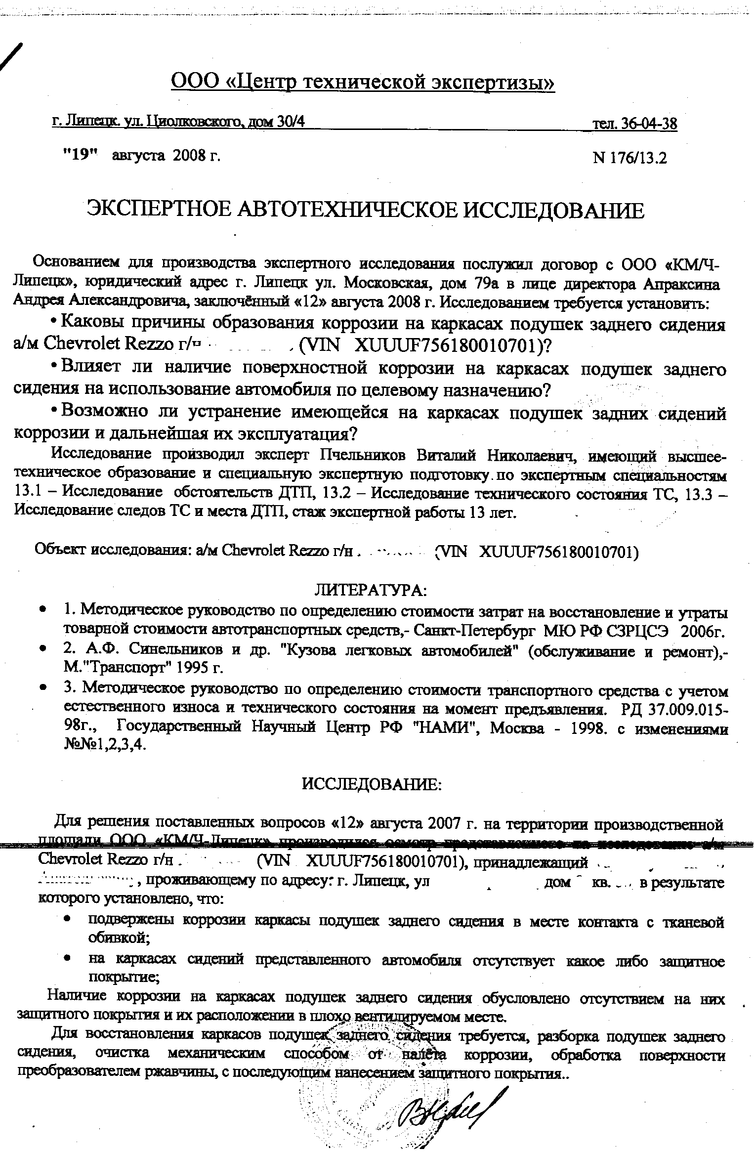

Ну вот, выкладываю само заключение и акт осмотра.
Фотографии выкладывать не вижу смысла,
все равно у меня в копии заключения они черно-белые и на них коррозию не видно...
Прикрепления: 9115806.png (90.3 Kb) · 1939134.png (35.6 Kb) · 5524240.png (43.9 Kb)
Владимир777 Дата: Четверг, 25.09.2008, 16:12 | Сообщение № 212 (30264 в абсолютной нумерации)
Сообщений: 11
Российская Федерация -  Павловск
На форуме с 07.07.2008
Пользователь № 1035
Таа, спасибо большое за экспертизу! Распечатую и поеду в а/салон. Может чтонибудь получится с устранением ржавчины!?

vovan Дата: Четверг, 25.09.2008, 16:36 | Сообщение № 215 (30277 в абсолютной нумерации)
Сообщений: 424
На форуме с 08.11.2007
Пользователь № 255
Quote (Владимир777)
поеду в а/салон
Для них наличие этого скана, с юридической точки зрения, по барабану. Скорее моральная поддержка для вас.

vovan, все может быть. Сегодня постараюсь встретится с "Защитой потребителей", что они скажут по этому поводу?
AlexIz Дата: Четверг, 25.09.2008, 21:39 | Сообщение № 217 (30326 в абсолютной нумерации)
А как вы представляете покраску каркасов?. В лучшем случае снимут обивку и зальют краской ржавчину. Толку от этого никакого, только хуже. Красить можно только в заводских условиях по чистому металлу, а это, как я понимаю, невозможно. Так, что забейте на покраску, возьмите мовиль и пролейте им. Мовиль прекрасно ложится на ржавчину и как раз предназначен для обработки скрытых полостей, коими наши сидушки и являются. Я сделал именно так.
