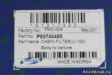

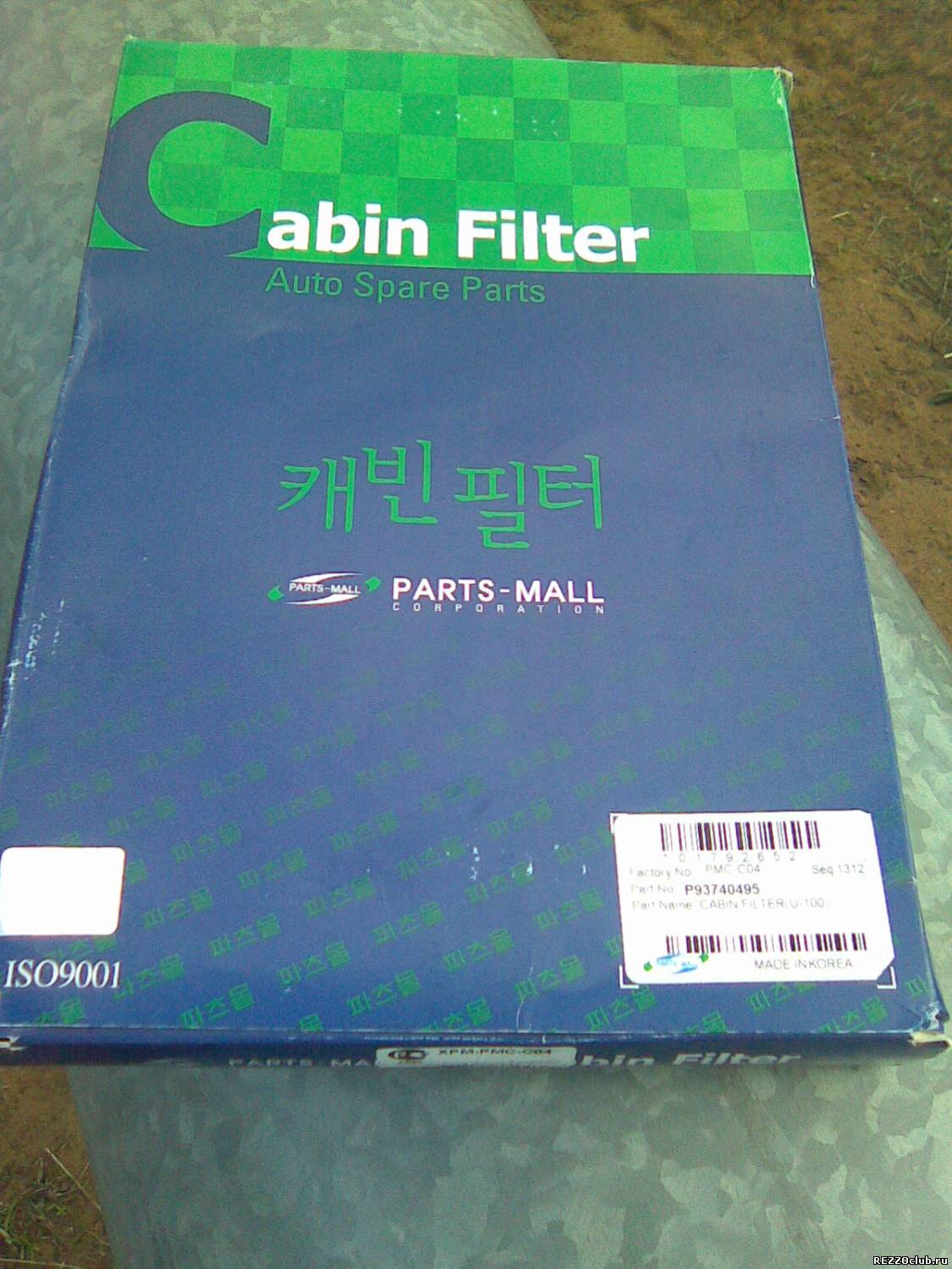

Купил сегодня в Кореане на Маршале (пр. М.Жукова) за 230р новый фильтр. 53 гофра, как на родном. Написано "сделано в Корее", голограмма, все дела :-)

Quote (Aiku)
Привет Алексей, спасибо за "инфу", заеду завтра прикуплю. hello

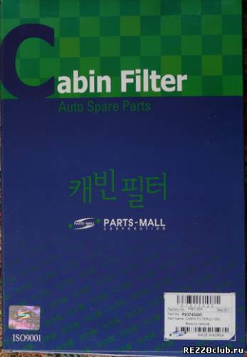

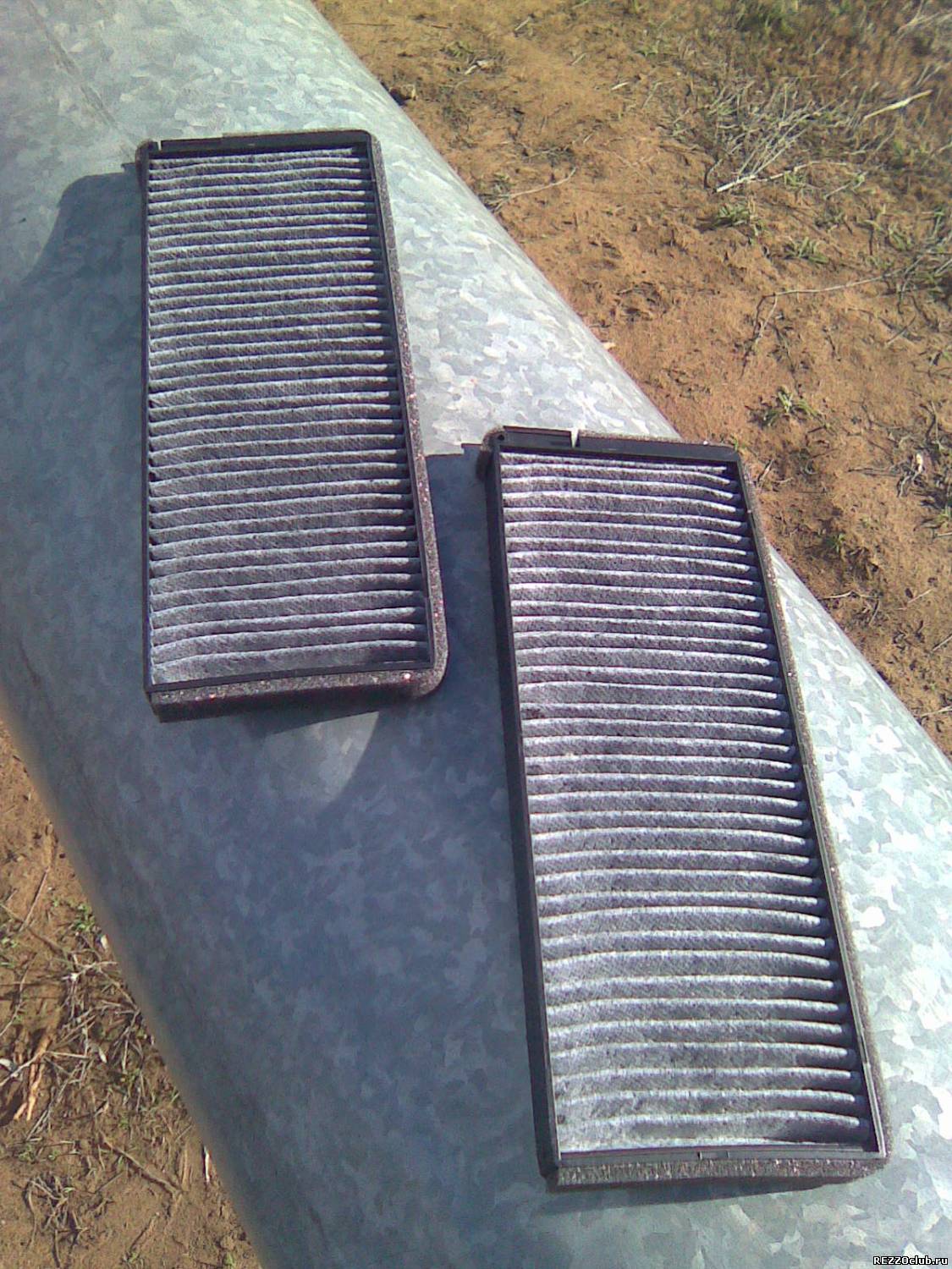

Ну а я поставил такой, Aiku, я понимаю от твоего отличается тока углем, он угольный, хотя на мой взгляд его там кот наплакал, цена 260р.

Заменил цитроновский угольный фильтр на этот http://www.rezzoclub.ru/forum/16-1912-90755-16-1302882609.
Цитроновский вытащил плоскогубцами, так как у него рамка не пластмассовая. И это пожалуй все замечания к нему. На входной поверхности мусор задерживал, на выходной чисто. после снятия из воздуховодов никакого мусора не вылетело (правда у мну сетка комариная на входном отверстии стоит).
Резюме: имеет место быть (цена была смешная)

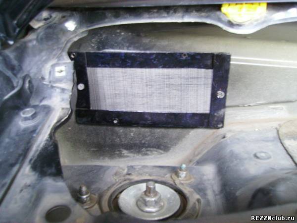

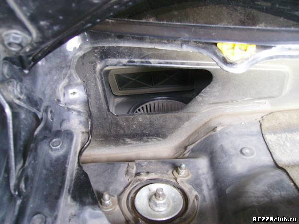

Quote (Доберман)
а где оно? я счас тоже старый фильтр полощу..
Сообщение отредактировал ELLA - Четверг, 16.06.2011, 19:21
basargin1967 Дата: Четверг, 16.06.2011, 20:05 | Сообщение № 87 (93799 в абсолютной нумерации)
ELLA,
Quote (ELLA)
а где оно?
Под пластмассовыми накладками у лобового стекла, с обеих сторон.Вот одно из них со стороны пассажира:
Я туда вот такую сетку поставил:
Со второй стороны аналогично.
