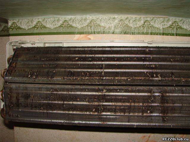

На фото результат работы сплит-системы с загрязненными фильтрами. Как попадется, что-нибудь без фильтров, то покажу обязательно.
Прикрепления: 9824936.jpg (84.4 Kb)
ovomaxat Дата: Среда, 01.09.2010, 15:02 | Сообщение № 60 (77942 в абсолютной нумерации)
Quote (climat)
Впечатляет!!!
