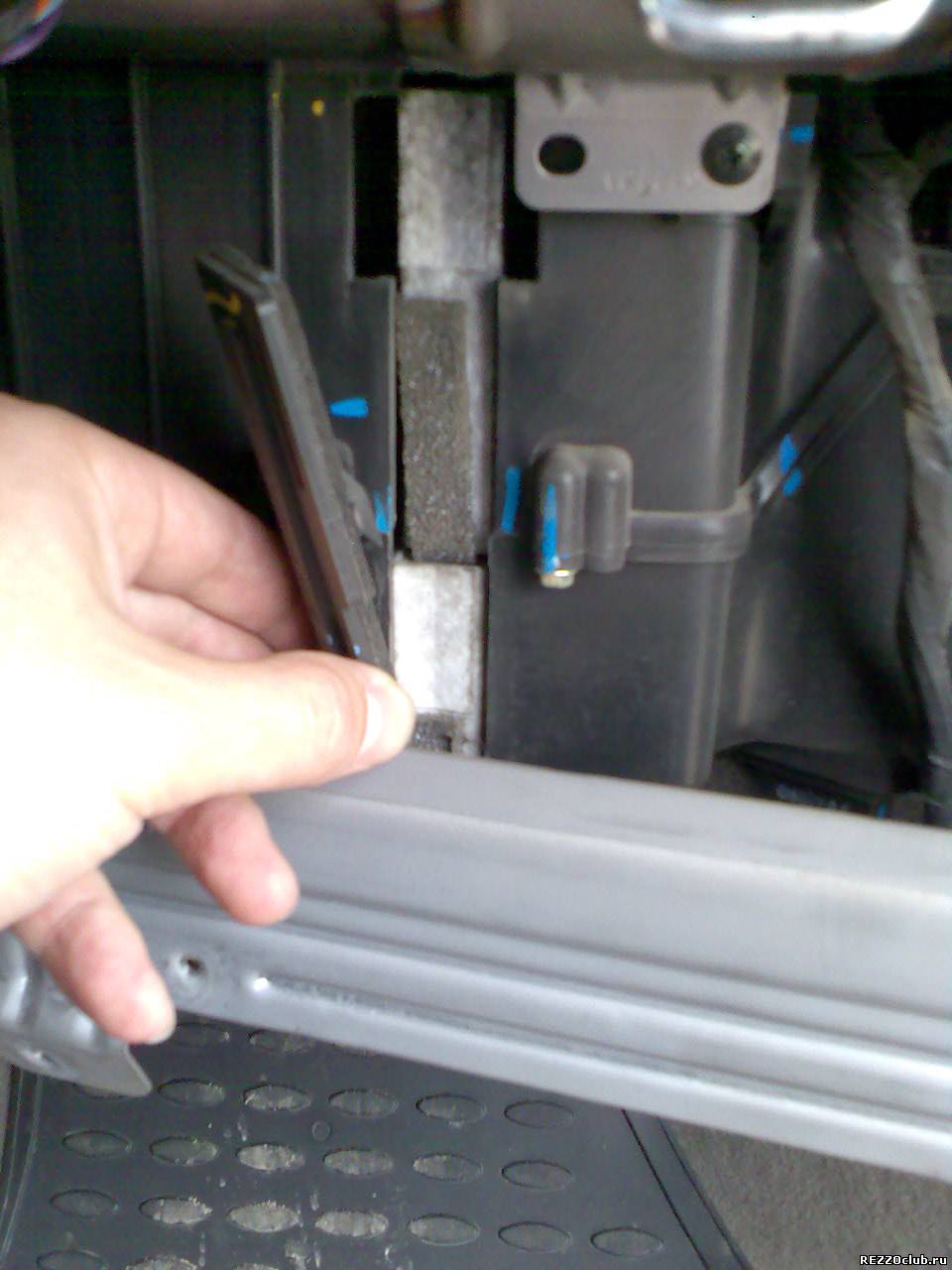

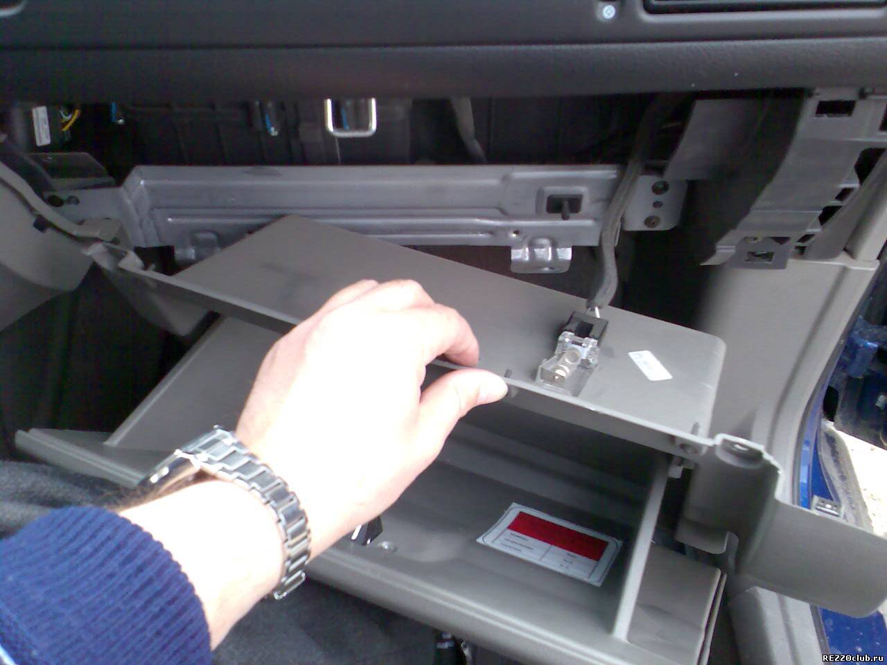

Всем привет!

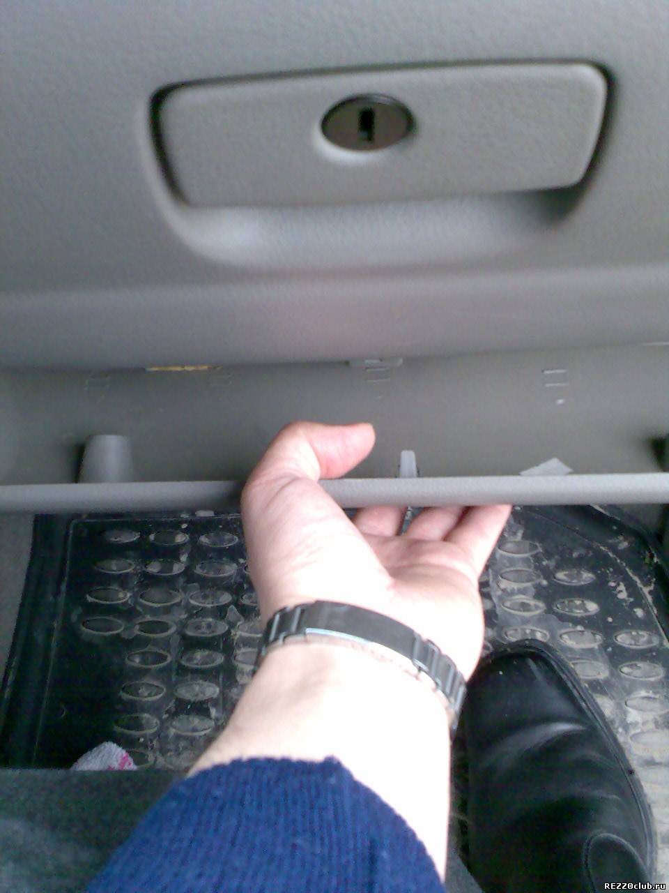

На улице потеплело и я решил САМОСТОЯТЕЛЬНО поменять воздушный фильтр салона.
Про порядок действия все описано выше, а вот фото нет и я решил устранить этот пробел. Может кому понадобятся bye
Прикрепления: 4318541.jpg (235.5 Kb) · 5257022.jpg (198.4 Kb) · 8454493.jpg (184.4 Kb)

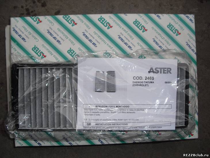

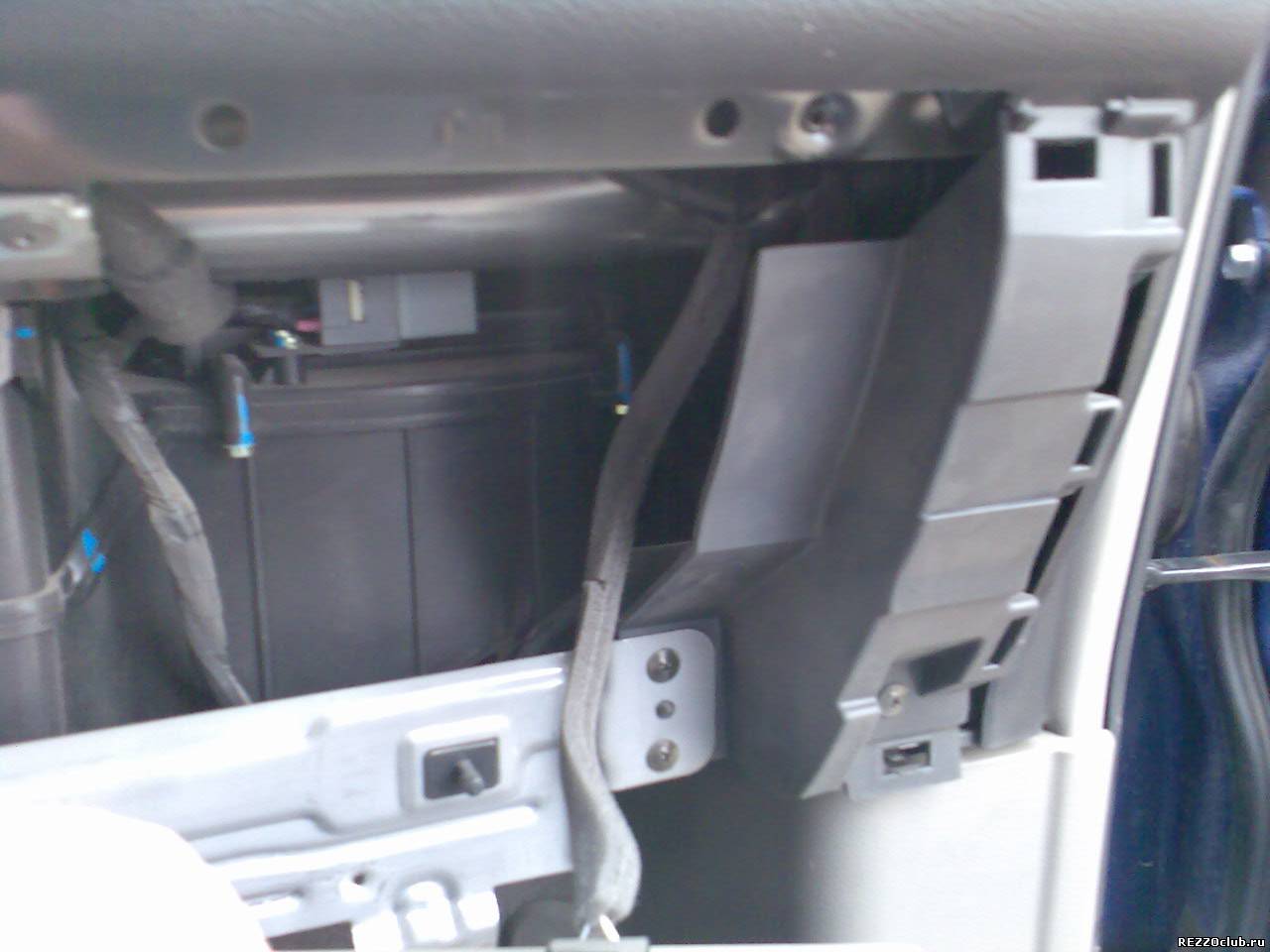

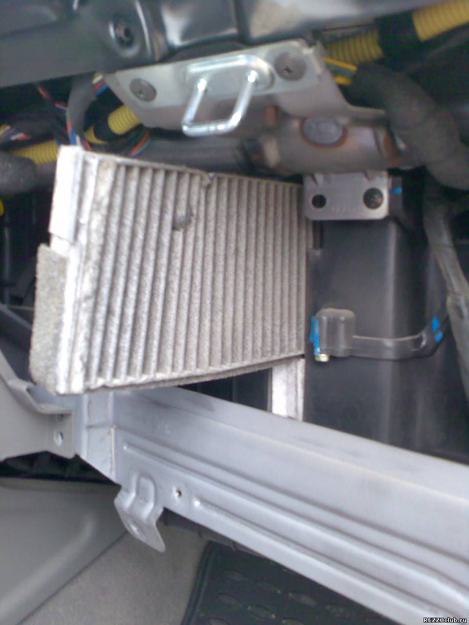

продолжение..., т.к. все фото сразу не отправляются из-за объема.
Прикрепления: 5816284.jpg (166.1 Kb) · 5543303.jpg (138.4 Kb) · 6666887.jpg (157.0 Kb) · 3502108.jpg (191.2 Kb)

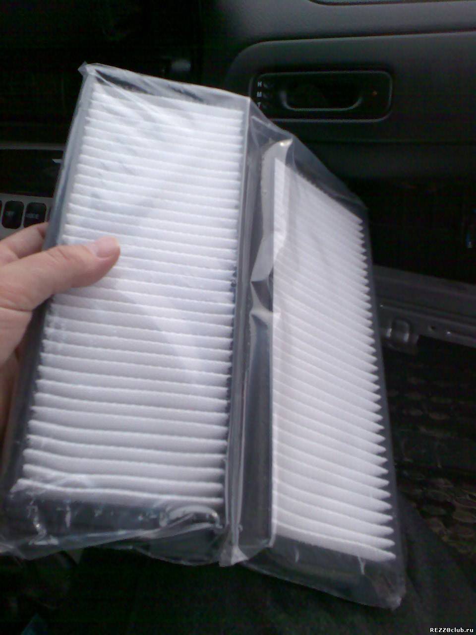

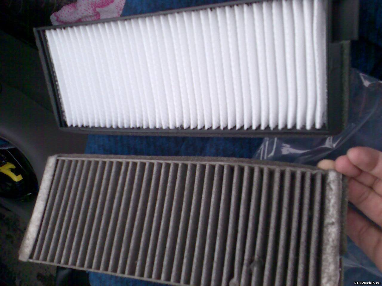

и последние.
Жаль только что комментарии к фото не остались, но если открывать все по порядку то будет все понятно, я думаю. А последней фотографией я хотел сказать: "ПОЧУВСТВУЙТЕ РАЗНИЦУ"
Прикрепления: 1690312.jpg (183.6 Kb) · 3181878.jpg (168.8 Kb) · 3182850.jpg (213.5 Kb)

Для ознакомления, итальянский, угольный.
Прикрепления: 2054208.jpg (177.6 Kb)
