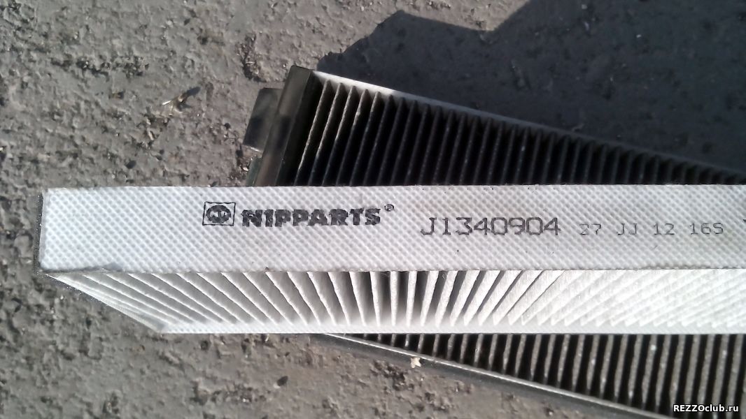

Тоже в воскресенье сменил салонный фильтр. Два года стоял Parts-Mall, поставил Nipparts (без чёрной пластиковой рамки). Разницы между ДО и ПОСЛЕ не заметил, дует так же. На вид хлипкие какие-то, но поглядим как себя поведут в работе.

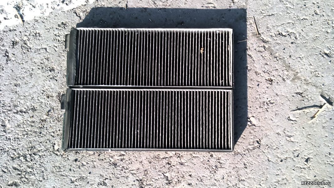

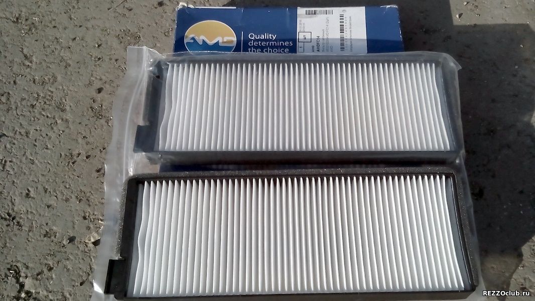

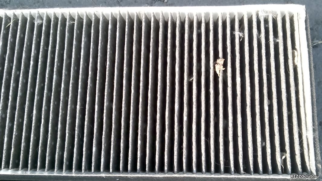

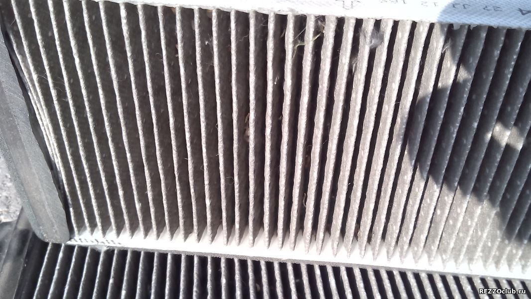

Artem017 Дата: Среда, 12.09.2018, 17:00 | Сообщение № 158 (163678 в абсолютной нумерации)
Цитата letun087 ()
Вытащи их сразу и поменяй на каркасные. Они за время эксплуатации становятся бесформенными, провисшими и изогнутыми.
Долго эти слова Дмитрия мне не давали покоя smile . Всё думал, что через месяц-два обязательно поменяю на нормальные фильтры, да так и проездил с ними без малого год. Тут на досуге решил их сменить. Готовился увидеть "изогнутые трухлявые мочалки", хотя оказалось всё более-менее прилично. Может быть они просто мало ещё эксплуатировались - меньше года, а не "30000 км", но факт есть факт:
Как видите, несмотря на отсутствие жёсткого пластикового каркаса, фильтры совсем не потеряли форму. Стояли достаточно плотно, пыли и мусора за 11 месяцев набралось немало. И это несмотря на то, что у меня перед вентилятором стоит мелкая металлическая решётка. Видимо с водительской стороны всё равно мусор задувает - там решётки нет. Так что, если кому напряжно брать оригинал, то можно на крайняк взять и эти - на тот момент стоили что-то около 268 рублей (сейчас Эмекс кажет 634 руб unsure ). На смену поставил AMD, а то уже года два лежит:
