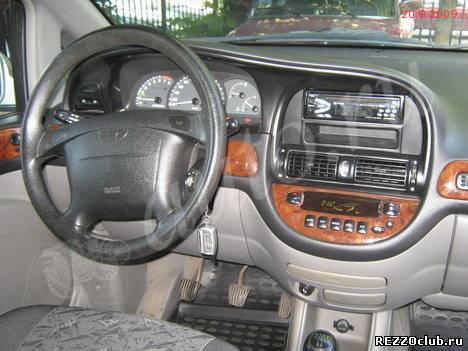

Механик Дата: Пятница, 08.01.2010, 21:42 | Сообщение № 103 (64314 в абсолютной нумерации)
А у Николы на Daewoo 2001 года эти дефлекторы закрывались такими же крутилками как и боковые. О как!
Вроде нашёл код корпуса с крутилками закрытия центральных воздуховодов, заказал посмотрим что придёт
Прикрепления: 9003530.jpg (45.8 Kb)
Доберман Дата: Пятница, 08.01.2010, 21:49 | Сообщение № 104 (64315 в абсолютной нумерации)
Quote (Механик)
Будем ждать biggrin Если подойдет, то пойду проторенным путем biggrin
