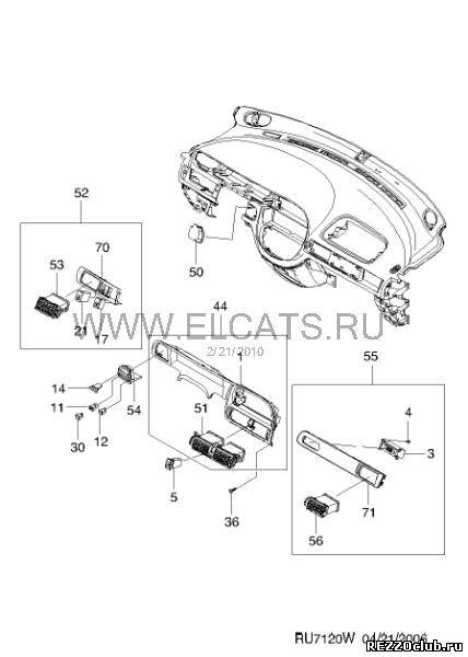

Механик, а что с заслонками указанными в этом посте? http://www.rezzoclub.ru/forum/16-1222-64314-16-1262976156
Механик Дата: Воскресенье, 21.02.2010, 19:04 | Сообщение № 117 (67161 в абсолютной нумерации)
Все отказывают в поставке данной запчасти sad
Доберман Дата: Воскресенье, 21.02.2010, 21:13 | Сообщение № 118 (67170 в абсолютной нумерации)
Quote (Механик)
жаль, а номер ее подскажи? попробую тоже biggrin
Механик Дата: Воскресенье, 21.02.2010, 22:33 | Сообщение № 119 (67172 в абсолютной нумерации)
96272780
Доберман Дата: Воскресенье, 21.02.2010, 22:50 | Сообщение № 120 (67173 в абсолютной нумерации)
Оно ли? под номером 1? что то сомневаюсь
