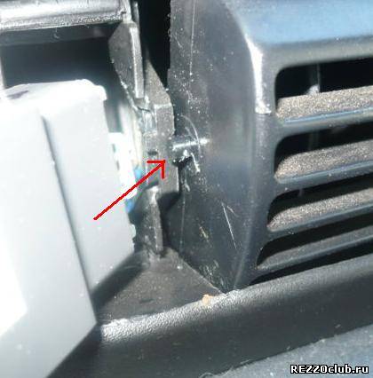

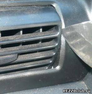

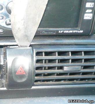

Если боковые воздуходувы можно закрыть, то центральные нет. И эти центральные “сжирают” много воздуха и на лобовое стекло остается мало. Решил поуменьшить их “прожорливость”. Но для этого нужно снять решеточки воздуходувов. Аккуратненько ножом (тонкой отверткой) вынимаем кнопку аварийки

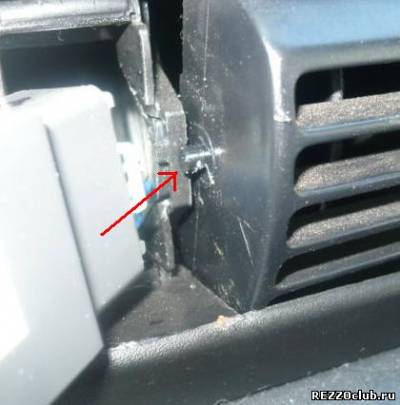

А дальше пришлось немного помучиться. Отжимаем ножом (тонкой отверткой) стенку со стороны аварийки и “выковыриваем” шпынек решетки
Отжимаем другую сторону и вынимаем решетку.

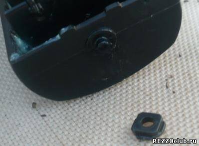

Внимание. На второй стороне шпынек входит в квадратик, не потеряйте.

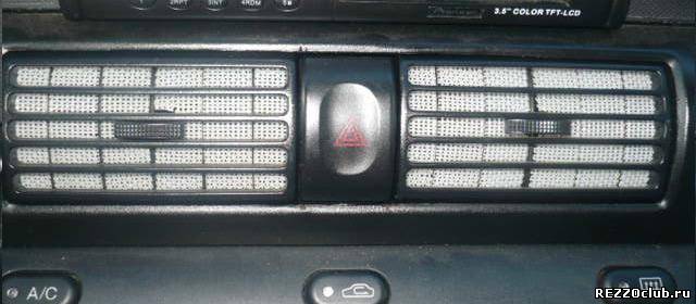

Теперь изнутри заделываем какой-нибудь плотной сеткой (тканью) для уменьшения потока воздуха. Совсем закрывать не надо, оставьте немного для прохода воздуха. Я заделал плотной пластмассовой сеткой. Теперь из центральных воздуховодов чуть-чуть идет воздух даже при 4 положении вентилятора, что создает эффект проветривания, а не сдувания волос с головы. Вот что получилось.
