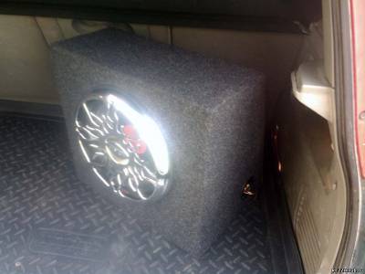

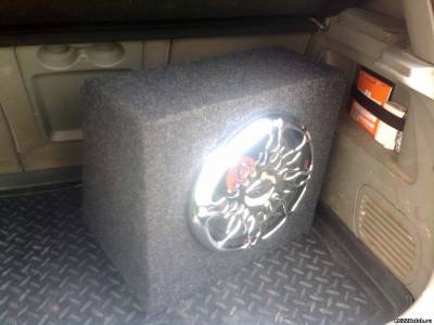

В выходные закончил модернизацию аудио в автомобиле. Заменил все, кроме родных проводов.
В качестве головы Pioneer MVH-160UB, к нему адаптирован родной пульт с изменением назначения кнопок, громкость +/-, MUTE и Трек +/-, места для переделки в корпусе достаточно. Как снимать пульт: http://www.rezzoclub.ru/publ/1-1-0-1 , как разбирать: http://www.rezzoclub.ru/forum/15-2185-1 .
Передние колонки Kicx PDN6.2, под них подиумы из ДСП (что было под рукой), шумка дверей (как описано выше) с заклейкой всех отверстий. Твитеры на место штатных прикреплены при помощи полосок от соленоидов.
Задние колонки Mystery MF-46, 2 отверстия подошли, 2 пересверлил.
Усилитель Fusion FP-804. 2 канала на передние колонки, 2 в мосте на саб. Установлен за средним задним сидением в багажнике, провода заведены под пластик, который под задними сидениями, и далее порогами идет к магнитолке, питалово под крылом к аккуму.
Саб собран из динамика Mystery MJS 12, короб собирал сам из ДСП (что было в наличии), размеры передней стенки 440х400, верх 440х200, низ 440х350, боковинки уже обводил, после того как все собрал прикрутил заднюю стенку и отрезал по месту, потом все раскрутил, все швы проклеил вибролоном и окончательно скрутил. Все внутренние углы после сборки проклеены вибролоном и потом вся внутренняя поверхность спленом, снаружи все обклеено акустическим копролоном.
Звук стал просто отличный, саб управляется с магнитолы, на усилке всего на 1/3 выкручен.
Цена вопроса в сумме составила 12 000 руб.
По времени 2 дня, без фанатизма и с выпивкой, 2 человека.
