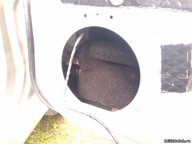

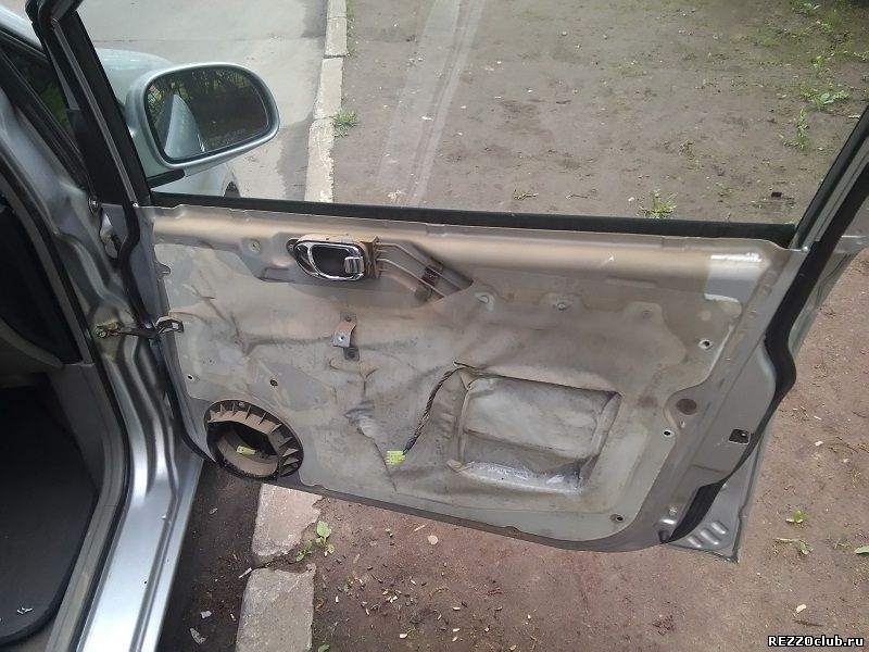

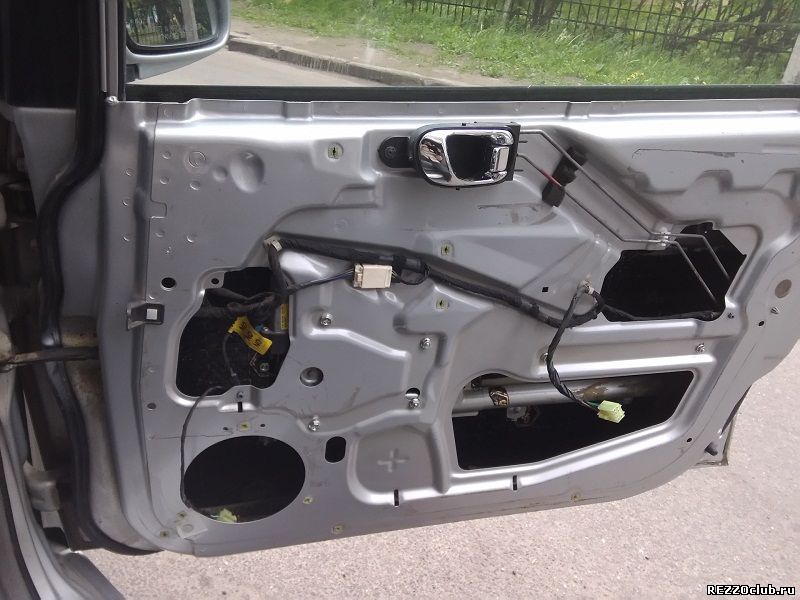

Наконец-то установил!
Раз уж взялся за двери - заморочился и с их вибро- и с шумоизоляцией. Как оказалось, не зря т.к. динамики качают достойно.
Самым сложным оказалась очистка от масляного налета/покрытия на изнанке уличной части корпуса двери перед оклейкой вибропластом. И, пожалуй, подбор и изготовление подиумов для динамиков 165мм - родные пластиковые подиумы под 135мм динамики приспособить не удалось...

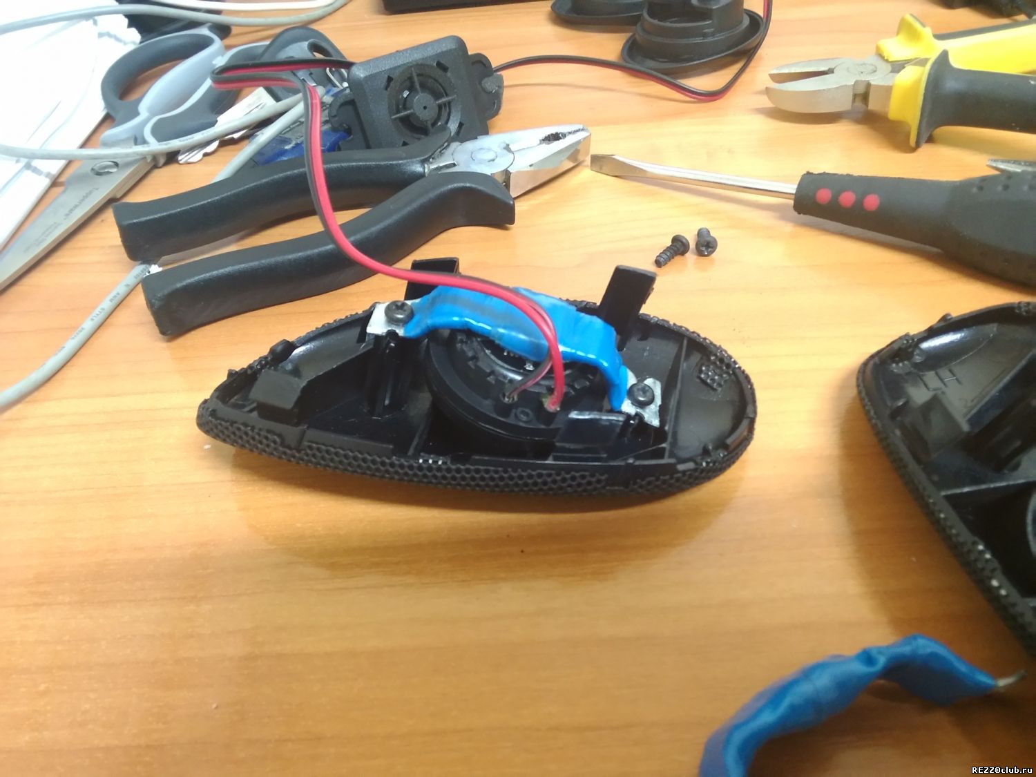

Твиттеры прижал через несколько слоев изоленты перфорироваными пластинками в штатные гнезда, ничего не подпиливал:
снял карту двери:
И влагозащитную пленку:

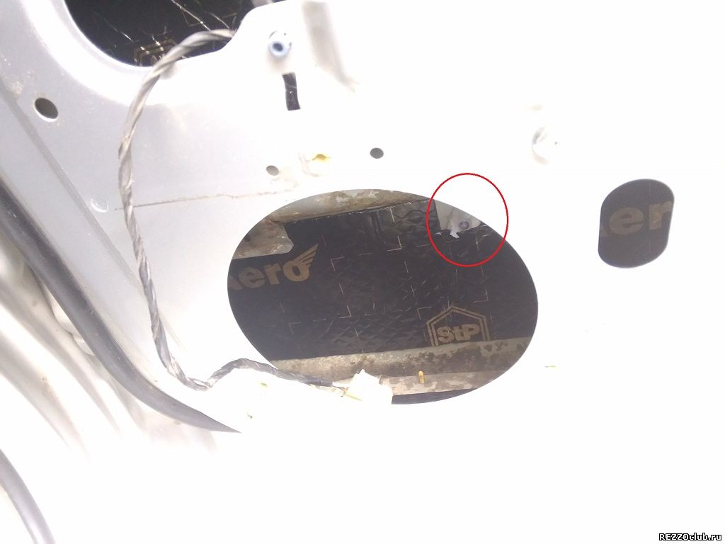

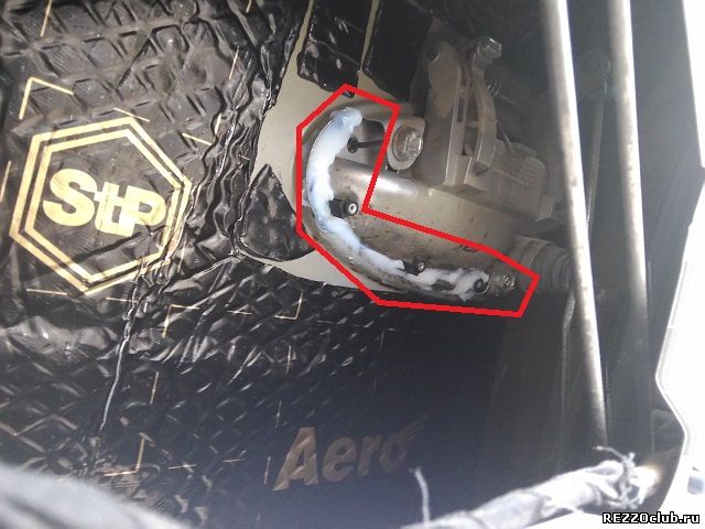

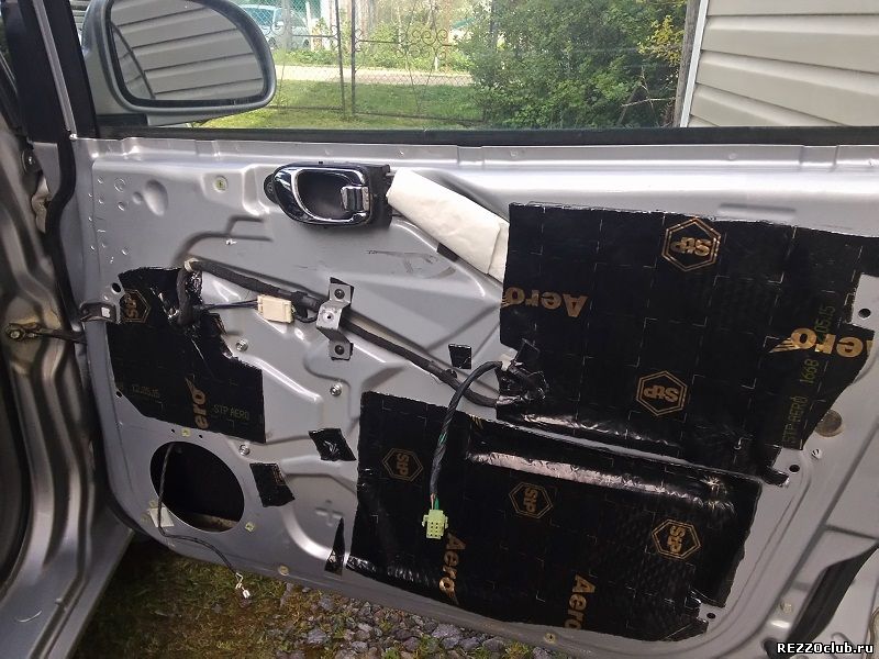

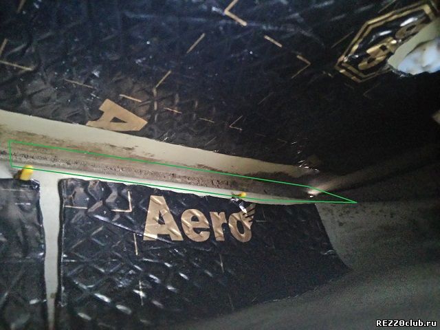

очистил от масляного налета/покрытия на изнанку уличной части корпуса двери, загерметизировал влагостойким монтажным клеем места крепления дверной ручки и молдингов двери(из под них подтекало), очистистил дно от грязи, блокировавшей слив влаги в дренажные отверстия, обклеил все, что смог кроме горизонтальной трубы-усилителя вибропластом STP Aero (как Голд, только полегче):
Часть плоскости за динамиком обклеил Битопластом 5мм, чтобы меньше гудело, бывают специальные подушки, но в наличии не было, обошелся так:
Залепил вибропластом все отверстия во внутренней части корпуса двери, кроме крепежных, тяги дверной ручки обернул вощеной бумагой от вибропласта воском "вовнутрь", т.е. к тягам:

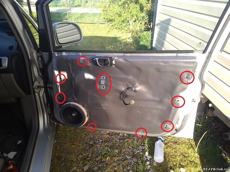

Обклеил сверху спленом, выбирал между ним и пористым акцентом, но в итоге выбрал в пользу теплоизоляции, поэтому Сплен 4мм. установил подиумы(крепил с со смещением по-максимуму вверх, получилось 25мм, и выступом в 20мм внизу, чтобы динамики при захлопнутой двери были вровень с перфорацией в карте двери и "смотрели" немного вверх, а не в ноги, правдана фото тестовый вариант из фанеры с простым смещением  - на него не налезла карта двери, вырезал потом подиумы из толстого пеноплекса) На ободки динамиков налепил несколько слоев сплена 4мм, снизу поменьше - 1 слой из-за выступа в нижней части сверху 5слоев:
Карту двери обклеил 5мм заменителем битопласта с аналогичными свойствами (дико липкий и хорошо тянущийся, что-то дали на рынке, не помню названия) Сфоткать забыл...
Магнитола штатная, провода не менял, усилок не сатвил, провода и к твиттерам и дверным динамикам идут у нас прямо от штекера магнитолы безо всякого отреза частот, обрезатели частот(кроссоверы) из комплекта колонок поставляются по одному на каждый канал, т.е. левый и правый, так что удобнее ставить их в отсек прямо под магнитолой.  Я отрезал проводки к динамикам в 10см от штекера в магнитолу и врезал туда кроссоверы. Без них бас попадал на  более громкие твиттеры и они дребезжали почти на любой громкости, при том, что дверные колонки играли тихо-тихо. С кроссоверами все стало очень достойно - не думал что передние могут так играть. В отзывах на маркете писали, что твиттеры резковаты - есть немного, но не критично, поставил высокие частоты -1 а бас с XBSом на +1, баланс сдвинул в пользу передних на 3 пункта и наслаждаюсь.
Однако в целом шумоизоляция автомобиля хромает и с моей шумной резиной на скорости выше 40 приходится сильно прибавлять громкость - т.к. шум колес глушит басы, В общем, придется продолжить шумоизоляцию...
