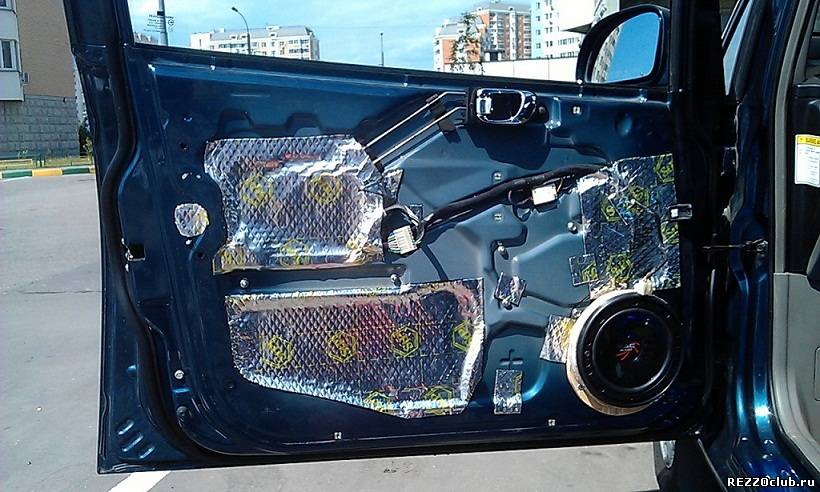

Сделал!!
Всегда мне не хватало низов, собирался купить саб, но покурив интернет и в часности наш форум понял что надо разбираться с передней акустикой. Разобрав передние двери понял что о правильном акустическом оформлении автопроизводитель думает в последнюю очередь, если вообще думает cranky .Динамик - мал для низов и маломощен, установлен криво -только 50% площяди попадает на решётку, остальное идёл за обшивку, потому что между динамиком и обшивкой трёх сантиметровый зазор. А между объёмом двери и обшивки только кусок целофана - в общем - короткое акустическое замыкание facepalm .

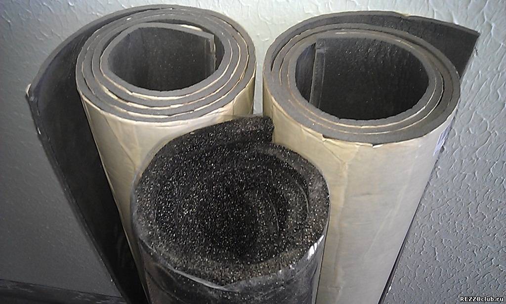

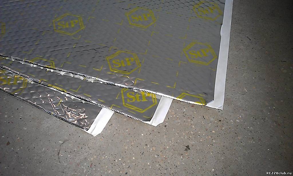

Купил динамики на 16.5, такие также три листа самого тонкого Вибропласта, два рулона Сплена(микропористая резина), рулон Битопласта(пропитанный битумом паралон)

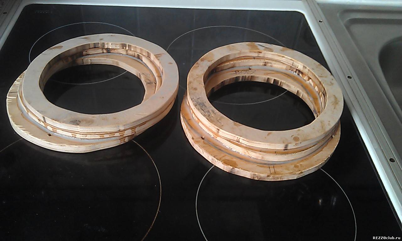

Сделал шумоизоляцию по максимому. Чтобы разместить динамики ровно по отверстиям решётки сделал подиумы со смещением
Что бы убрать щель между динамиком и панелью обшивки вырезал из Сплена 5 колец и наклеил их на ободок динамика. Далее подрезал и подгонял их под конфигурацию обшивки, что бы между динамиком и обшивкой не было щели. Подключил пищялки, а остатки Вибропласта наклеил на задние двери.
Включил систему и охринел shock вот это музыка up :up: up . Бас стал чёткий, оформтенный, с хорошим давлением. На большой громкости не захлёбываеться. На голове баса чють прибавил - теперь саб в принципе не нужен.
Послушал задние динамики - думаю, в принципе они со своей ролью справляються, создают окружение, небольшую басовую потдержку.
В итоге - ДОВОЛЕН!!!!!! up :up:

SKYWATCHER,а не подскажите толщину Сплена и Битопласта. А еще хотелось бы узнать процесс изготовления подиумов.
SKYWATCHER Дата: Среда, 27.06.2012, 20:56 | Сообщение № 200 (110850 в абсолютной нумерации)
Битопласт на вид не более 2мм, Сплен 5мм. Подиум - Размер колец срисовал с инструкции - прилогаеться ко всем динамикам. Материал колец - фанера 10мм+ эпоксидка. Первое кольцо оставил на стандартном месте крепления динамика. Второе и третье кольцо смемтил от центра в лево 5мм, вверх 25мм для левой двери, и в прово 5мм в верх 25мм для правой двери. Далее немного подгонял лобзиком.
