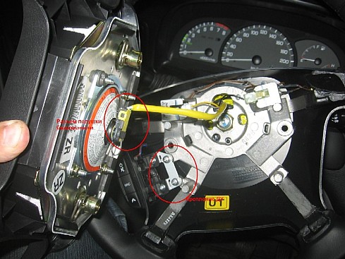

3. Поворачивая рулевое колесо, открутить два болта (с обратной стороны, см. фото_1).
4. Аккуратно снимаем накладку рулевого колеса.
5. Если необходимо снять рулевой пульт ДУ магнитолой, то открутить два болта указанных на фото_2 или. При необходимости, отсоединить разъем подушки безопасности (см.фото_2)
6. Для снаятия рулевого колеса открутить самоконтрящуюся гайку (на фото_3 выделена в центре).

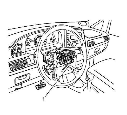

Рулевое колесо следует аккуратно снимать с помощью съемника (фото_.4).

Не рекомендую пытаться сдернуть рулевое колесо руками, т.к. основание выполнено из силумина, а он легко ломается.

я откручивал гайку не до конца. Затем тянул баранку вверх, а второй человек через проставку бил по валу. Хватило четыре средних удара чтобы сорвать руль со шлицов

Снять руками реально, но будьте предельно осторожны, вместе с рулем сдергивается крепление шлейфа и при сильном рывке его можно оборвать. Что бы обезопасить себя отключите клеммы к сигналу и управлению магнитолой, тогда они смогут провалиться в отверстие, но не смотря на это будьте предельно осторожны.

После откручивания центральной гайки, руль берем руками на 3 и 9 часов и умеренно резкими, умеренно сильными движениями раскачиваем вперед-назад(если левая рука вперед, то в это время правая-назад и наоборот) одновременно подтягиваем на себя больше чем от себя. Таким образом руль снимается секунд за 40. Сам так снял, так проще.
