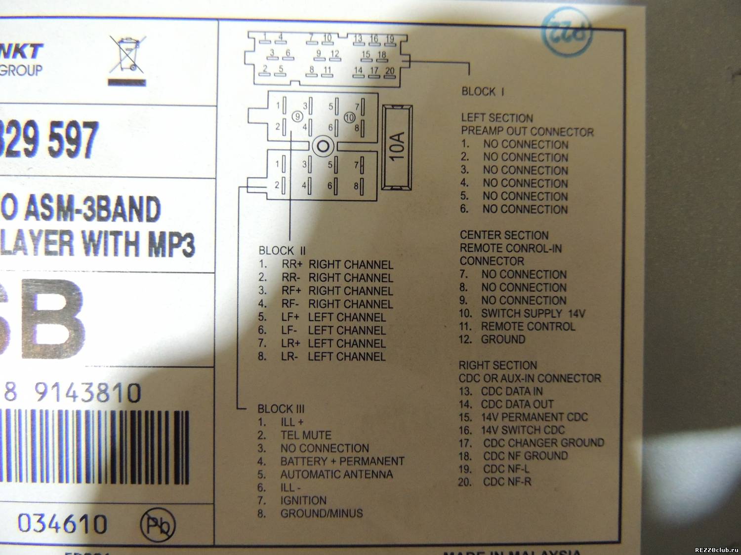

Сегодня все же добрался и снял магнитолу. Глянул - хренушки а не AUX, да?

Clown, там есть CD or AUX-in connector .
А чем диски с MP3 не устраивают?
Чем мне это поможет?
Раз через восемь начала читать их.. Т.е. ездишь 8 часов, из них полчаса послушаешь диск! И то, если повезет! =(((
Если что то подключить с аудиовыходом.
Но нужно выбрать кнопкой Source источник AUX в магнитоле.По памяти,вроде есть...
А точнее можно, каким образом? Перелопатил эту тему: все говорят про 3 выхода: GND, левый и правый AUX. А я как с одним проводом это реализую? О_о
Всмысе?
Есть правый канал,есть левый канал.Есть общий(GND).Итого ТРИ.Все в одном шнурке причем с экраном... Вроде все просто.
Туплю, виноват.. Т.е. 18-19-20 можно использовать для AUX?
Шурик Дата: Пятница, 11.01.2013, 16:32 | Сообщение № 269 (118348 в абсолютной нумерации)
Сообщений: 583
Российская Федерация -  К
На форуме с 10.07.2008
Пользователь № 1043
Ну по идее да.Только с чего слушать?
Vadimovich Дата: Пятница, 11.01.2013, 17:14 | Сообщение № 270 (118351 в абсолютной нумерации)
Нужно сделать вот таким образом http://www.rezzoclub.ru/forum/15-368-25879-16-1215373410 , это готовый вариант, наверно ещё можно найти на радиорынках. Если делать самому: снимаем всю колодку, состоящую из 3-х частей- синей,жёлтой и зелёной(вроде?). Отделяем синюю, она пустая, подбираем подходящие контакты( подходят от компьютерного разъёма к дисководу гибких дисков на старых блоках питания).
С любого устройства с выходом на наушники под джек 3,5 или какай поставите.
